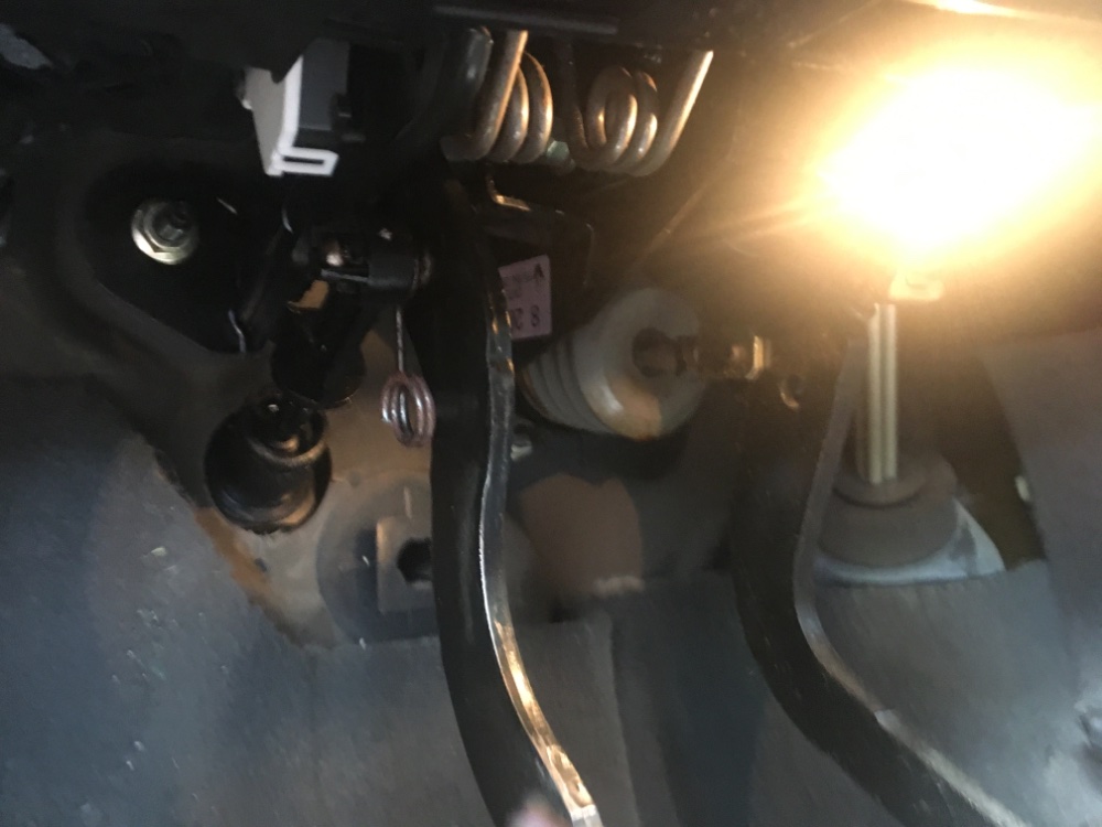

Tout à l’heure sur mon 2.0T BVM, “clong” et un ressort entre les pieds:
Le ressort réfractaire
Après inspection, un autre ressort pendouille lamentablement:
Son homologue
Son homologue
Je ne trouve pas le détail dans ma RTA et je ne suis pas sûr comment monter ce petit monde, bien que ça ne doit pas être trop compliqué. Comme il y a les freins, je ne plaisante pas avec. Je précise que l’action de la pedale est normale, je suis revenu comme ça chez moi.
Quelqu'un sait-il où et comment monter ces ressorts? Merci!

Je relance le sujet car malgré m'être penché sous le TDB quelques fois je n'ai pas trouvé. Même là http://www.catcar.info/renault/?lang=en ... 1OMzcwMTEw sur ce genre d'illustration je ne trouve pas.
La voiture a fait plus de 3 000 km sans problème mais j'aimerai tout de même le remettre en place.
Si quelqu'un a une piste je suis preneur!

question bête, tu es sûr que ça provienne du pédalier? ça ne pourrait pas venir du système de réglage de la colonne de direction?
c'est juste une supposition
Messages : 2557
Re: Ressort pédale d’embrayage
Ça pourrait pour le ressort complètement détaché mais je n'ai pas trouvé dans ce coin non plus. Néanmoins j'irai peut-être regarder de nouveau, ça ne mange pas de pain!
Le ressort qu'on aperçoit sur les deux dernières photos est encore fixé d'un côté sur la pédale mais je ne vois pas où mettre l'autre côté.
Comme tout fonctionne encore, ça n'aide pas forcement pour orienter la recherche :lol:

Salut, je peux te prendre des photos de mon pédalier dès que je peux, ce week-end si il ne pleut pas.
Messages : 2557
Si tu pouvais ce serait super!
Florian
Messages : 1627
Inscription : 01 mai 2018, 01:59
Message non lu par Florian »
LeJeune6troeniste a écrit : 19 août 2022, 08:52 Si tu pouvais ce serait super!
Salut, j'ai pris ça, j'espère que ça pourra t'aider
J'en ai pris d'autres que j'ai complètement raté :|
Si tu as besoin de plus de détails dis moi le si tu veux d'autres photos
Messages : 2557
Merci beaucoup pour tes photos Florian, qui m'ont aidées à trouver! :D
En fait, ce ne sont pas deux ressorts comme je le pensais mais un cassé en deux. Pour l'instant je ne peux donc rien remonter, il va falloir que je trouve une casse dans mon coin qui a de l'Espace IV (peut-être que c'est commun avec d'autres Renault contemporaines mais ça a une forme assez biscornue).
Encore une fois, un super forum avec de super personnes, je ne pense pas que j'aurais trouvé sinon (c'est cassé très droit, presque invisible) 8)

J'ai également le problème du ressort d'assistance retour de pédale d'embrayage qui vient de se casser et Renault n'a que le pédalier complet à vendre mais sans façon, du coup je suis en recherche active de ce petit ressort, j'ai appelé pas mal de casses et je continue, mais j'aimerai savoir si vous avez trouvé la pièce seule ailleurs sur un site et si sur un autre véhicule c'est compatible ?
Merci d'avance
-Nanielubette- 8)
Messages : 2557
Est-ce qu'on parle du même ressort ? Dans mon cas ce n'est pas le gros qui a sauté (qui de mémoire a deux jeux de spires) mais le petit dont je ne connais pas l'utilité.
nanielubette a écrit : 28 févr. 2024, 15:57 J'ai également le problème du ressort d'assistance retour de pédale d'embrayage qui vient de se casser et Renault n'a que le pédalier complet à vendre mais sans façon, du coup je suis en recherche active de ce petit ressort, j'ai appelé pas mal de casses et je continue, mais j'aimerai savoir si vous avez trouvé la pièce seule ailleurs sur un site et si sur un autre véhicule c'est compatible ?
Merci d'avance
J'ai toujours pas trouvé en neuf et au détail. Je pense que je vais devoir me résoudre à prélever un pédalier complet d'occasion sur une donneuse. Avec mon dos je pense que je n'aurai pas le choix de la dépose du siège conducteur, pour pouvoir m'allonger en long. Mais en se contorsionnant, pour les autres ça doit être jouable et place.

Bonsoir, avant de te contorsionner essaye d'évaluer l'utilité de ce "ressort". .. Persoi je me ferais pas une sciatique pour un ressort qui n'empêche pas de rouler...
Messages : 2557
J'aime pas quand c'est pas 'comme il faut'. Les deux générations précédentes dans la famille ont fait de l'aéronautique, ça laisse des traces ! Que tout le monde ne s'intéresse pas au petit bout de ressort, je peux comprendre, mais moi je veux à minima comprendre à quoi il sert. 40 000 km que ça traine :oops: donc sans doute pas de problème, mais zut il faut que ça change !
Plutôt que d'y aller tout de suite comme un singe, je commencerai avec un grand miroir posé sous le pédalier. :)

Si cela peut être utile, je viens de trouver cette info : https://www.planeterenault.com/forum/es ... 45783.html
La référence de ce ressort est : 8200494523
Messages : 2557
Merci pour ce numéro !
Trouvé sur Ebay mais 15€ de frais de port pour ça, je trouve que ça fait beaucoup. Je vais devoir demander à mon agent Renault la prochaine fois que je passe, j'ajoute à ma liste de courses.
