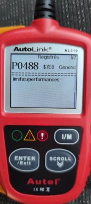

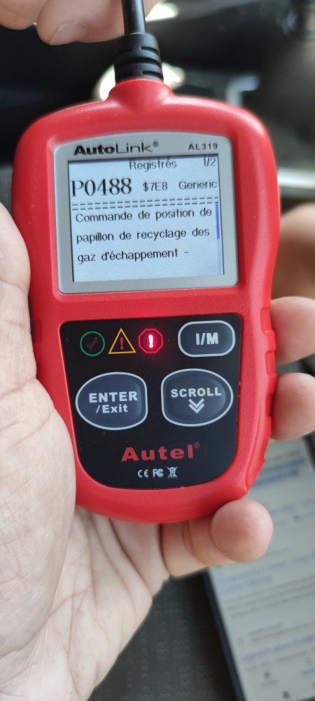

Code P 0488 : commande de position de papillon de recyclages des gazs d échappements - limite performances.
Avec une petite valise autolink.

Ca soit le mécanisme de la vanne egr hs ou durite(s) de fap percée(s) du coup faudrait voir mais le problème c'est que sans can clip c'est difficile d'avoir une idée du code vu que c'est du générique là.
Par contre faut mieux éviter de rouler avec car le fap ne se régénère plus du coup et risque d'abimer par la même occasion les durites du fap ainsi que de devoir passer par une régénération forcée.
Je te conseille de passer par un diagnostique Renault car d'après X expériences vécues un problème va en engendrer un autre bien + couteux.

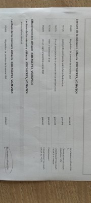

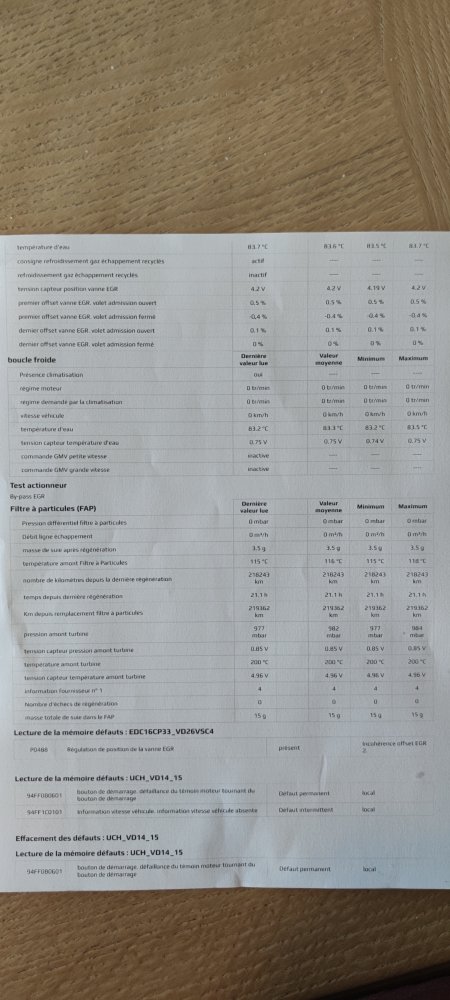

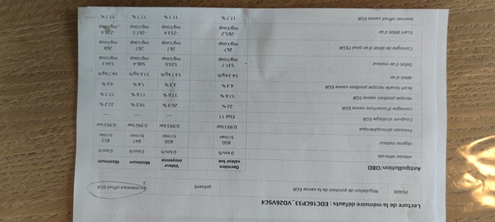

Voici le compte rendu.
Des idées?
Le garagiste me dit que c estlong EGR, une piste usée.
Merci de votre aide et bonne soirée !

Re: Code 0488 , injecteur, antipollution a contrôler après changement batterie.
Salut, il a pas pu tenter un réapprentissage de la vanne egr ?
Je pencherai bien sur une vanne egr défectueuse à mon avis le mécanisme est souvent fautif là dessus.
Espace 4 2.0 DCI 175CV 292750~ KM Alyum PLUS FAP 2007 DYNAMIQUE.

Bonjour! Il a essayer mais sa ne fonctionne pas! Il a dit effectivement qu il pense que ce sont les pistes qui seraient usées. Faut t il l'a changer ? La nettoyer? Je n ai strictements aucuns symptômes, la voiture fonctionne a merveille!

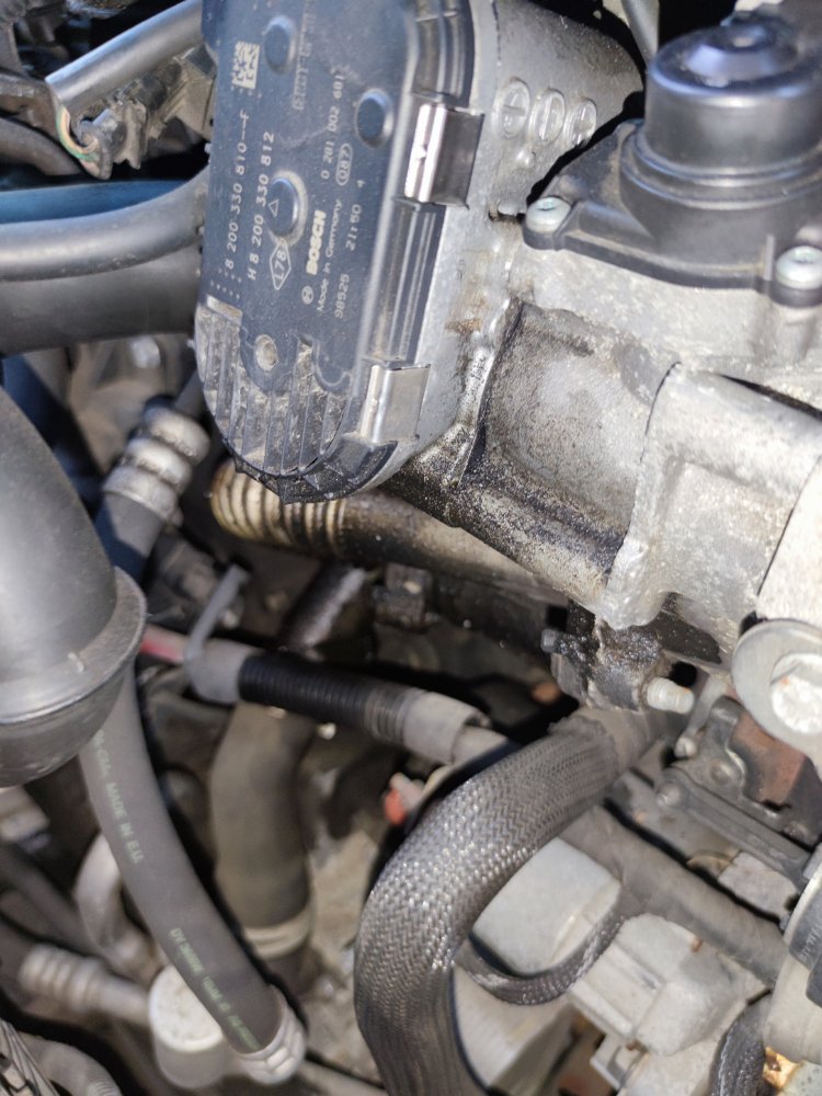

si le corps est propre on peut ne changer que le capteur, mais on ne le trouve pas seul, il faut acheter la vanne egr complète.
attention, avec la même référence, il y a deux vannes soit disant compatibles, mais qui ne le sont pas du tout, une électro mécanique et une électronique, sur mon espace c'est une électro mécanique (il y a une partie mécanique qui fait la jonction entre le corps et le capteur dans le couvercle, ce n'est pas le cas dans l'électronique).
ces deux vannes ne fonctionnent pas sous la même tension, l'une fonctionne en 12v et l'autre en 5v
perso, pour la deuxième, je l'ai commandé chez le vendeur local (TPA), pour à peine plus chère que sur le net

L' EGR semble fonctionner d'après les chiffres mesurés et si elle se grippe : perte de puissance et fumée noir...elle ne fonctionnerait pas à merveille avec une vanne egr défectueuse.

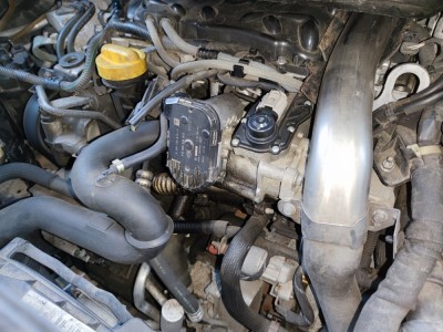

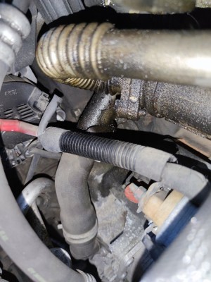

Marco T, comment savoir où voir si fuites sur injecteurs?
J ai vu qu il y avais comme de l huile dans le moteur, enfin sous le capot. Je ferai une photo dans la soirée. Je suis pas chez moi. Et je ne sais même pas où sont les injecteurs la dedans. Quoiqu il en soit avant le changement de la batterie, tout allait nickel! Et après changement paf!
Renault espace 4, 2.0 dci 150 , 25 th , 214000 km.

juste par curiosité, tu n'as pas essayé de redébrancher la batterie et la rebrancher, en attendant entre et non pas à l'arrache comme la 1ere fois

Je vais pas dire n'importe quoi mais le branchement entre la vanne egr électronique et électro mécanique ne sont pas les mêmes donc pas risque de se tromper.
Perso j'avais pris sur Oscaro à l'époque et ça m'avait réglé le problème.

J en suis au point de me demander si je ne vais pas investir dans une bonne valise mais je n y connait pas grand chose. Il faudrait la Can clip , je la trouve mais quel version, comme t l utiliser, vu le nombre de passage a 35 euros, j aurai déjà amorti le prix d' achat!
J ai l impression qu il y a comme une fuite, d huile, je met la photo .
