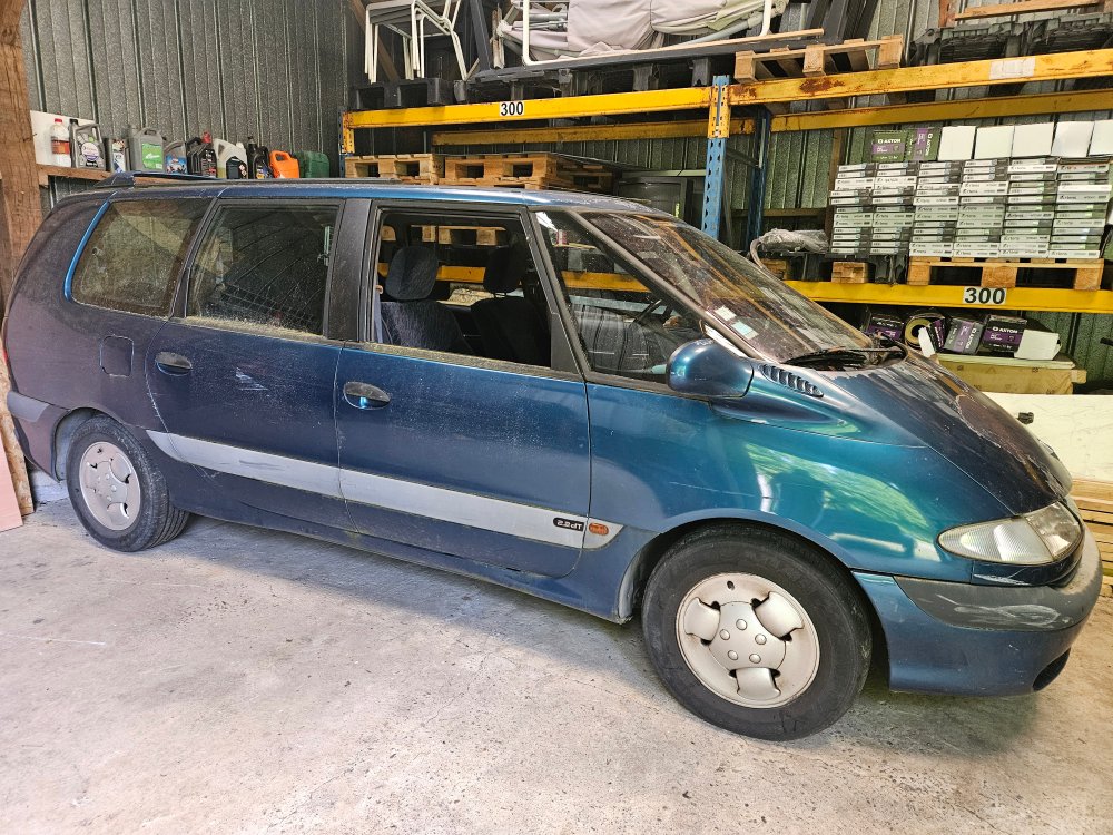

voila la bête il présente très mal mais pour 200e moteur tournant je savait a quoi m'attendre est tous fonctionne parfaitement a part l'embrayage HS qui a le kilométrage du bestiau (400000KM) se qui est déjà pas mal
au programme:
- révision moteur
- remplacement embrayage
- réfection des train roulant
- peinture complète
- remise en état de l'intérieur
- radiateur de chauffage HS
BREF un gros chantier mais il est quasi complet il y aura des pièces a remplace en carrosserie mais rien de méchant
au programme:
- révision moteur
- peinture complète

Tiens tiens, un frangin du notre
Il me fait penser à une annonce Leboncoin sur laquelle je lorgnais pour des pièces à côté de Nantes...
Bon courage pour la restauration, il y a l'air d'avoir un peu de boulot, même si l'intérieur à l'air mieux que l'extérieur !
ps: dans ton profil tu indiques que c'est un RXE, mais vu l'ambiance intérieur, je pense que c'est un RXT

exacte je me suis planter c'est bien un RXT en version rallonger il vient bien du coter de Nantes il était afficher a 400e je vient juste de le remettre en route il tourne comme un horloge mais j'insiste pat trop car il y a plus de LDR suite aux radiateur de chauffage qui fuit est de toute façon l'embrayage est bien mort aussi donc le reste a suivre j'ai modifié le profil merci pour l'info de mon erreur

Jolie trouvaille, le combo bleu version longue c'est top !
Ca fait du temps à y passer mais il semble en valoir la peine, surtout à ce prix.
