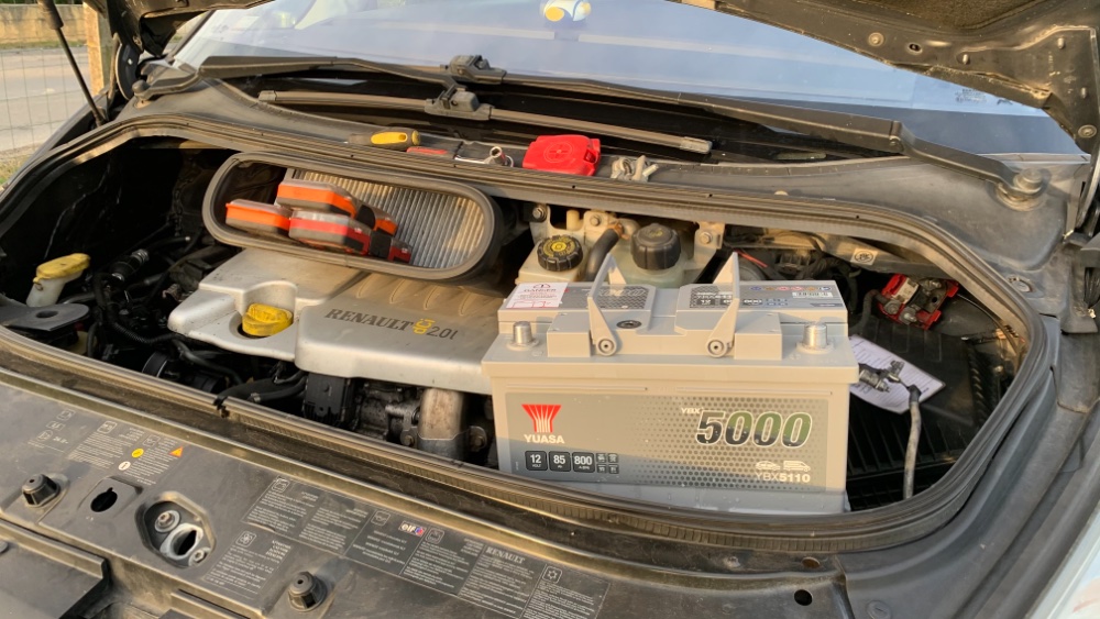

Pour bien terminer l'année 2023 l'Espace nous a amené sans encombres et sans caprices passer noël en famille !
J'en ai donc profité pour lui offrir une nouvelle batterie, neuve cette fois-ci et dont les caractéristiques collent avec les préconisations constructeur.
Renault recommande une batterie de 85Ah et 760A, or il se trouve que le précédent propriétaire m'avait monté une batterie carrefour 70Ah 640A pas vraiment adaptée mais qui ne m'a jamais posé de problème.
Au vu de la panne rencontrée depuis quelques mois (redémarrage à chaud aléatoire) je l'avais remplacée par la batterie d'une autre de mes voitures (72Ah 660A) sans éffet.
Connaissant la sensibilité des voitures modernes bourrées d'électronique à la taille et l'état de santé des batteries, j'ai donc fini par en commander une neuve par acquis de conscience, que j'ai montée dans la foulée à notre retour après noël.
Achetée sur BatterySet pour 106€ livrée, cette fois-ci elle répond bien aux caractéristiques attendues (85Ah 800A)

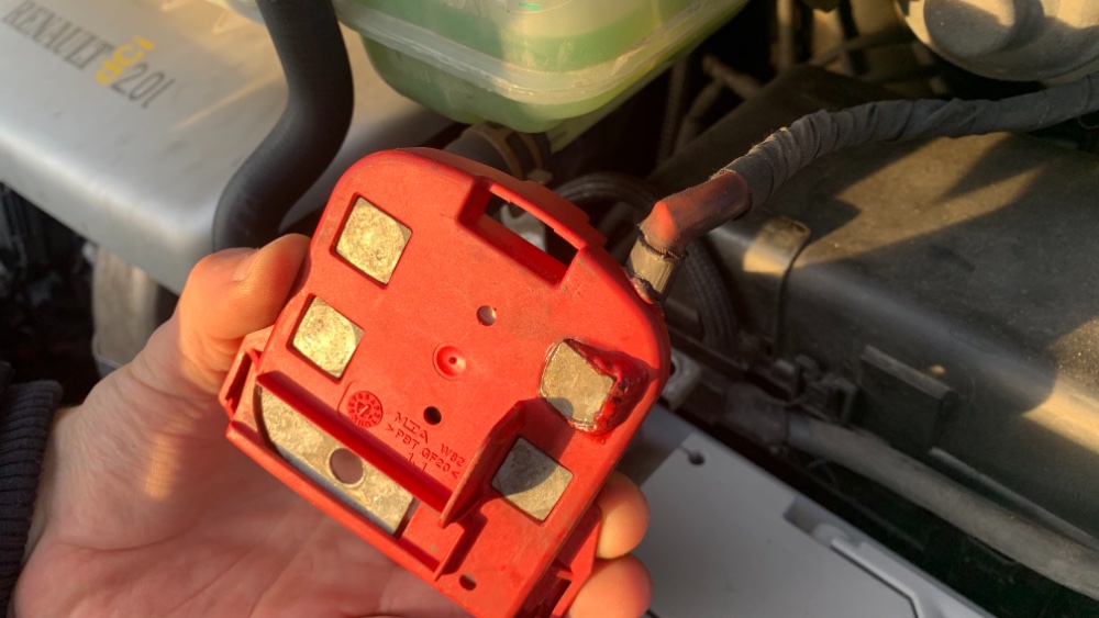

Au démontage j'ai cependant relevé un défaut sur la cosse "+" au niveau de la liaison avec le fusible 175A, il semble que cela ait chauffé et fait légèrement fondre la plastique ! Serait-ce lié à mon souci de démarrage (échauffement des câbles à force d'insister..?). A surveiller

un bon nettoyage de la connectique ferait le plus grand bien, c'est quand même bien oxidé (papier de verre)
Messages : 1021
Re: [Mat-155] Grand Espace IV 2.0 dci 150ch Privilège (2006)
ah oui ça a quand même bien chauffé!
+1 avec grostoto
Et même vu la tête du support de fusible + du fusible lui même et du cablage... peut être que ça serait bien de reprendre cette partie également.
Comment est le fil au niveau de la cosse? peut être le raccourcir un poil, le décaper (avec du flux pour plombier par exemple) et remettre une cosse propre.
Ensuite ton souci de chauffe sur la cosse c'est étrange, ça me fait presque penser à une éléctrovanne de PI qui reste bloquée. J'ai eu ça à chaud sur un vieux diesel. Mais j'imagine que c'est fichu différemment sur ton IV.
Messages : 8019
cela n'exclut pas le démarreur (que je changerai), mais c'est plutot pour le pb d'échauffement.
