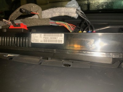

Bonjour a tous
Je souhaiterai donner un coup de jeune a mon espace 4 de 2011 version initiale, c'est a dire lui monter une camera de recul , je précise que sur le net j'ai vue plusieurs tutos sur le sujet et même trouvé un site polonais qui avait le kit sans couper de fil simplement un harnais de connexion permettant de monter cet accessoire. Avec ma chance ce kit ne se fait plus ......
Quelqu'un a t il déjà rencontré ce problème n'ayant pas envie d'installer un écran supplémentaire sur le tableau de bord n'y de mettre 358€ pour le kit video .
Merci pour votre aide

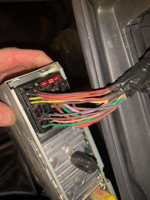

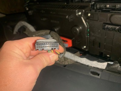

Re: camera de recul sur espace 4 de 2011 TomTom live
j'ai du mal a m'y retrouver par rapport a ma version. mes connecteurs ne correspond pas.
quelqu'un a déjà rencontré cela ?
Merci de votre attention.

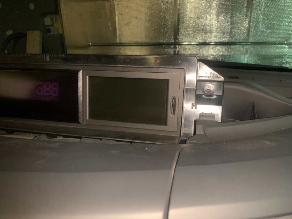

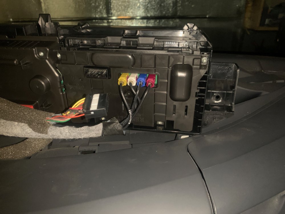

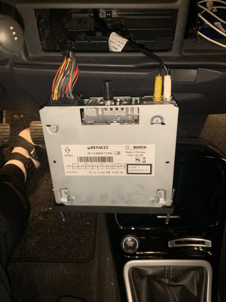

et derrière l'autoradio :
Bonjour, je me suis aussi posé la question pour installer une camera de recul...
L'option existe visiblement sur les TT live après 2011
En grattant j'ai trouvé ça :
Calculateur 284A17081R ( chassis court ) 284A19853R ( chassis long )
Camera 284422063R
Néanmoins je ne sais absolument pas si c'est pré-câblé ni où s'installe ce calculateur...
On trouve ces réferences sur la bay...
Si qqun a accès au schéma Renault pour rechercher je suis preneur...
Camera 284422063R
