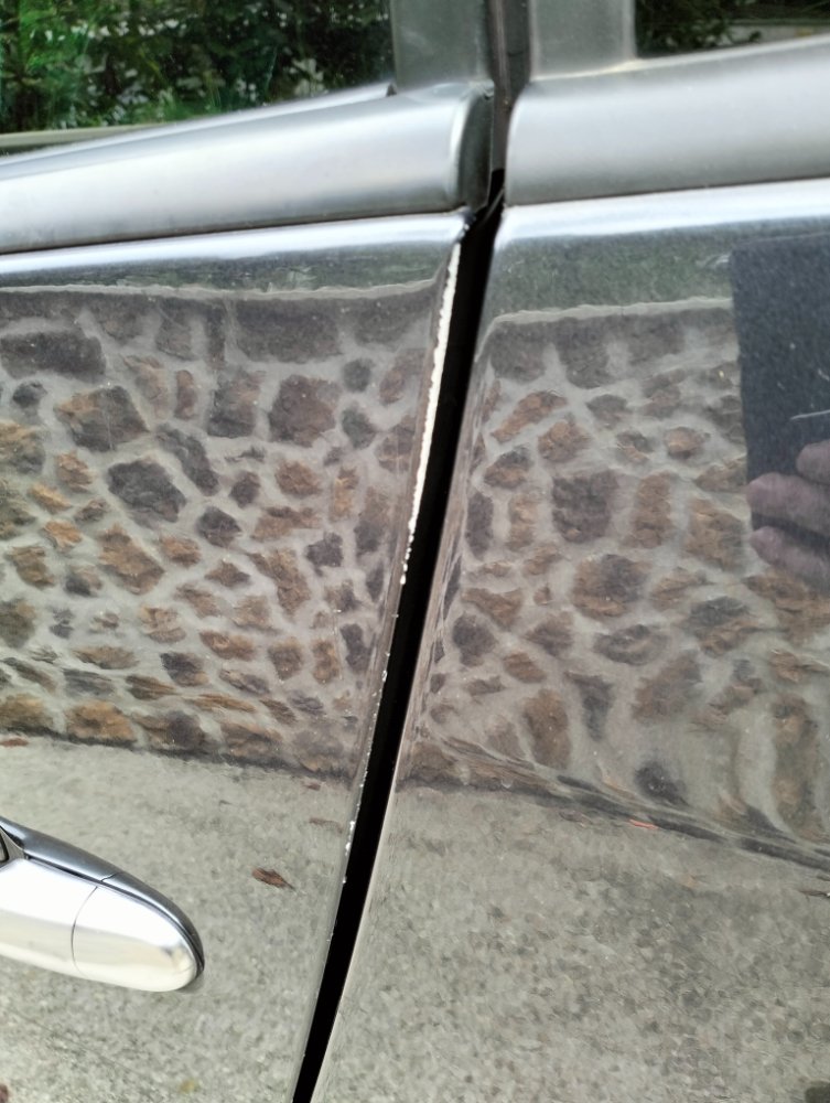

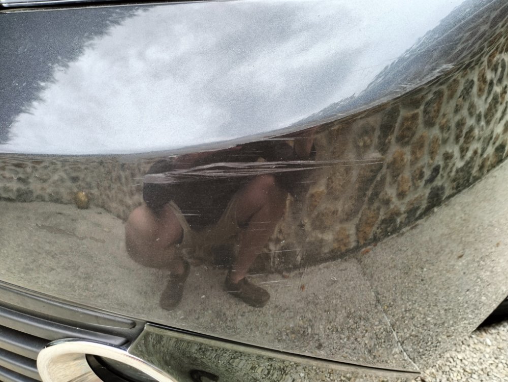

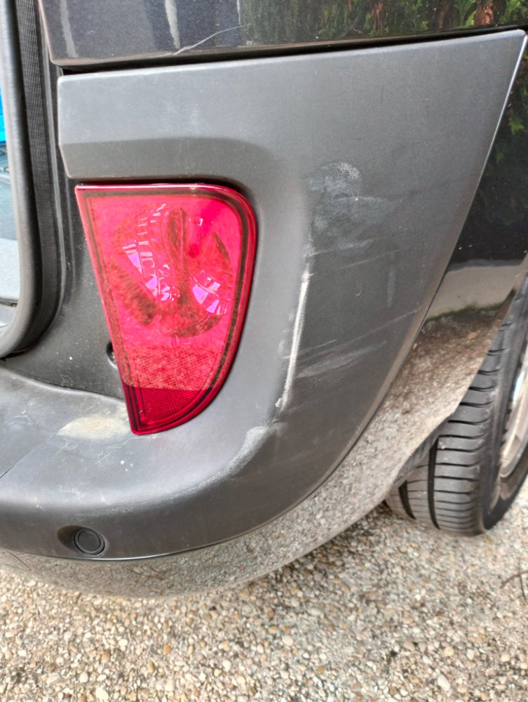

Voici quelques photos des rayures sur ma carrosserie et pares chocs.
Trois questions :
- Comment connaitre la couleur de la peinture ?
- Ces rayures ont elles pu être camouflées pré vente et disparaitre après deux lavages en machines automatiques ?
- Comment les traiter facilement ?

Sur ta première photo, à mon avis tu es bon pour repeindre pour faire disparaitre. Sur la deuxième, au dessus de la poignée de porte, ça a l'air vraiment léger - un lustrage peut se tenter pour essayer de rattraper, mais attention à ne pas traverser le vernis. Idem sur le pare-chocs avant. À l'arrière en revanche, la pièce en plastique est teintée dans la masse, c'est à peindre ou à remplacer. Si peinture, il faudra faire les autres pièces teintées en même temps, ou ça sera flagrant. Le coup est d'ailleurs très répandu sur Espace. Et enfin, le long de l'arête de porte, c'est hyper typique de n'importe quel véhicule dont le propriétaire n'est pas le seul à manier les portes - stylo de retouche à la couleur qui va bien (consulter l'étiquette en ouvrant la porte passager AV).
Mais tout ça, ce sont des photos. Difficile à dire donc. En théorie, si en passant la main l'ongle "accroche" dans la rayure, c'est mort - mais s'il n'accroche pas c'est potentiellement mort aussi. Si la rayure disparait sous la pluie, il y a de fortes chances que ça disparaisse au lustrage, mais là encore, pas forcément.
Il existe des traitements "miracles". J'y crois pas trop perso. La méthode classique du lustrage consiste à user la couche de vernis jusqu'à retrouver une surface plane, sur laquelle les rayons de soleil se réfléchissent tous uniformément pour un beau reflet. La conséquence directe est donc une diminution de l'épaisseur de la couche de vernis (qui = protection de la voiture) donc il faut faire très attention. Après lustrage, bien passer une cire de qualité, et laver son véhicule et en remettre régulièrement. Ça fait partie de la protection aussi.

Bonjour, j'ai essayé le stylo à retouche délicatement en remplissant la rayure en plusieurs fois, le résultat est pas trop mal sans être parfait bien sur, mais de loin on voit que dal.
Le code peinture figure sur l'étiquette sur le pied milieu en ouvrant la portière passager.
