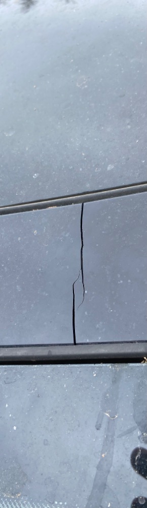

Je me suis aperçu que l’enjoliveur de toit ouvrant entre le pare brise et la vitre ouvrante du toit est fissuré.
Avez vous déjà rencontré ce problème ?
Voici des images de la pièce:
Merci pour vos retours.

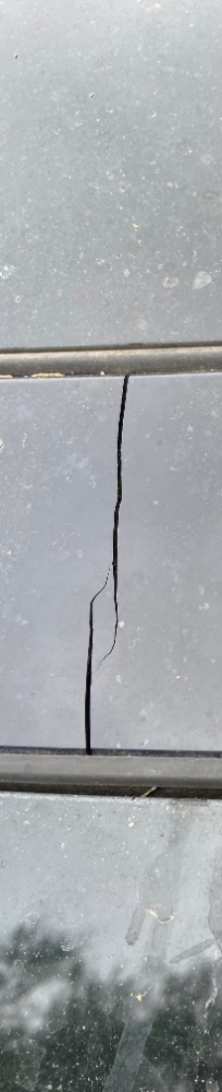

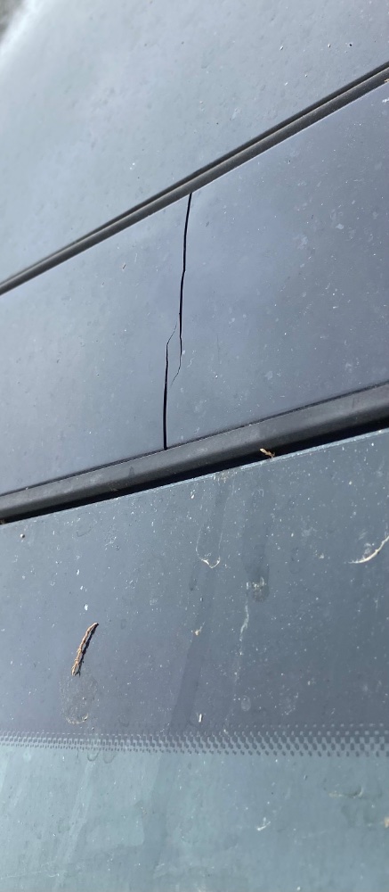

Même problème sur mon espace de juin 2019.
L’enjoliveur est fêlé à 2 endroits.
Je pense que la qualité n’est pas au rendez-vous, le moindre gravillon doit l’endommager.
Le toit ouvrant de l’espace 5 n’est vraiment pas une réussite…

Photo de l’enjoliveur fêlé

Alex91830 a écrit : 11 oct. 2024, 10:49 Photo de l’enjoliveur fêlé
Ce qui est bizarre chez moi c’est que cela fait une fissure mais pas nette comme les tiennes.

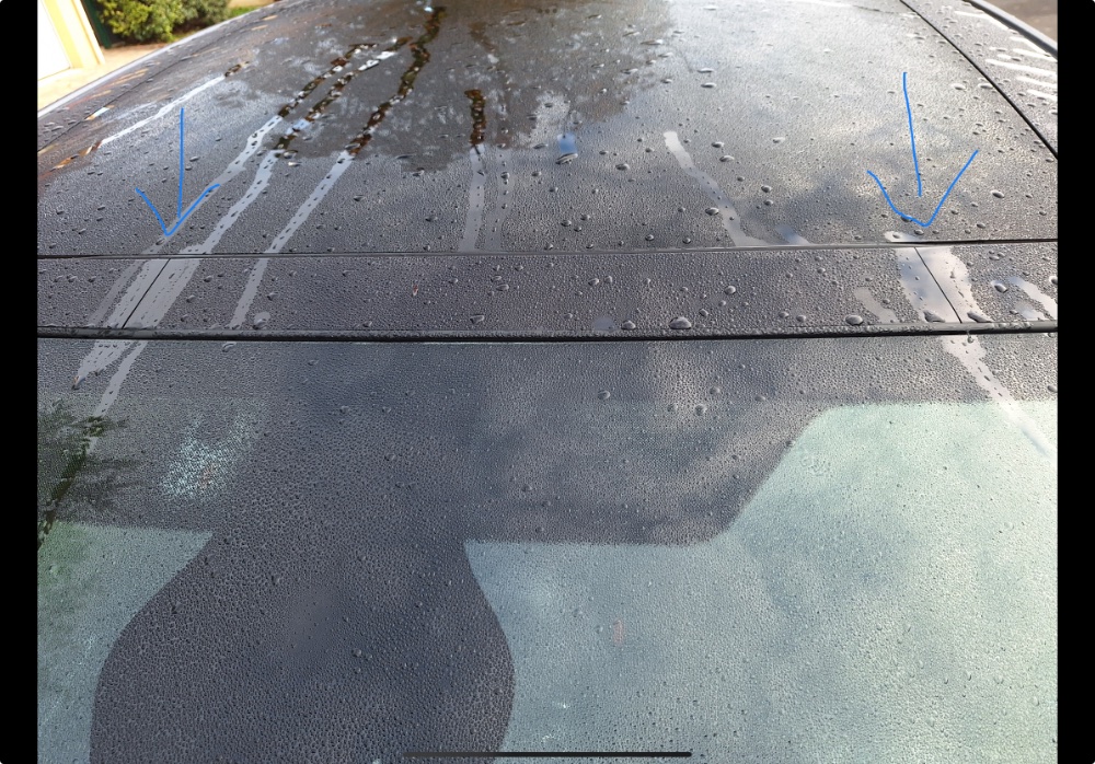

Oui c’est sûrement ça mais les pièces sont tester et étudier au technocentre et en test dynamique sur Aubevoye.
Je me pose la question d’un covering si ça masque justement cette fissure.
Ci joint la photo:
