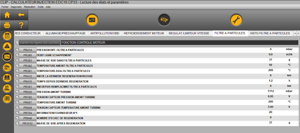

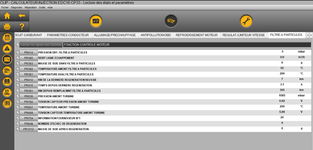

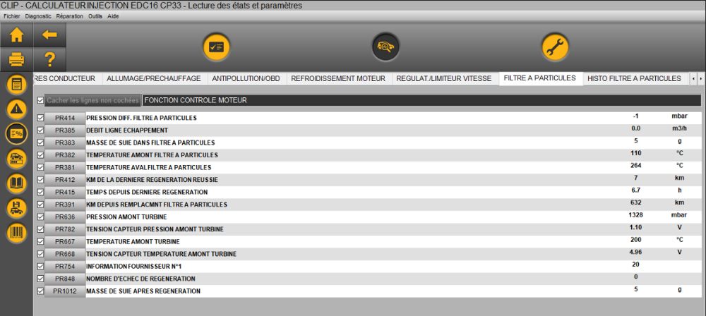

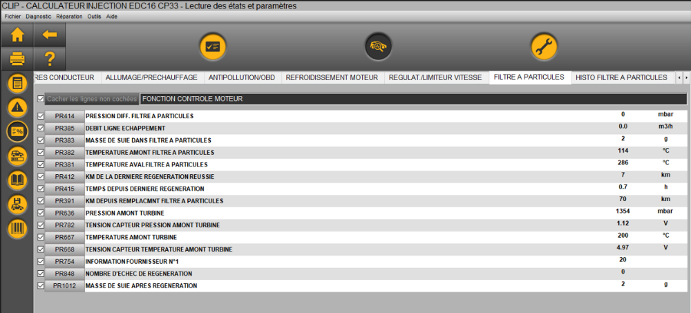

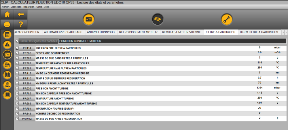

Voici mon expérience après 300km d'autoroute aller/retour.
Ayant du carburant à faire, je prévois d'aller à un station essence à 10kms de mon domicile.
J'évite donc de dépasser les 2000trs/min pour ne pas initier une régénération.
Je n'ai pas eu le temps d'arriver à la station essence que le témoin de demande de roulage s'éteint.
Dans le doute, je ne fais pas le carburant croyant que c'était le début de la régénération.
Devant faire du carburant, je roule environ 70kms sur autoroute à 3200trs/min à 116km/h en 4ème.
Les rapports sont les suivants avant la commande SC036 pour remplacement FAP, puis après 70kms et 305kms.
La masse de suie passe de 36g à 2g puis 6g.
Je suis très étonné de ce comportement et je pense qu'il n'y a jamais eu de régénération sur les 7 premiers kms ...
Donc, je ne comprends pas comment on peut passer de 36g à 2g sans régénération ?
Ce qui me pose question est qu'à partir de 7kms du domicile, le calculateur considère que la régénération a réussie, et la masse de suie passe à 0g, 2g étant la masse après le premier arrêt à la station essence. Ce qui veut dire que le calculateur considère que le FAP est très propre avec un différentiel de pression amont / aval OK.
J'avoue avoir un peu de mal à comprendre l'algorithme qui a derrière.
Juste, pour retracer l'historique, lors du 7ème échec et passage valise obligatoire, la masse de suie était à 20g.
Puis, ma tentative de régénération pendant 40 mins à 3200 trs/min avant la commande sc036 a fait passer la masse de suie de 20 à 25 g.
Enfin, mes quelques démarrages moteur dans ma cour, moins de 5mins au total a fait passé la masse de suie de 25 à 36g.

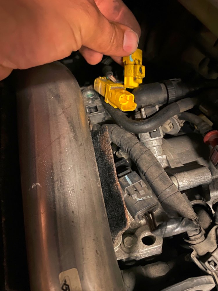

Bonjour, quand vous parlez du capteur de température de turbo, vous parlez de celui ci dessous en photo avec le connecteur jaune ?
Si oui, impossible d'afficher une valeur à l'ohmetre sur le mien, je pense en commander un.
gege08
Messages : 2632
Re: défaut catalyseur à régénérer et injection à contrôler
Message non lu par gege08 »
oui, c'est bien celui là, il te faudra une clé à tuyauter pour être sûr de le desserrer sans arrondir la tête.
prends de la marque, perso entre le 1er que j'ai remonté et le deuxième (en NGK celui là), j'ai la conso qui a baissé .

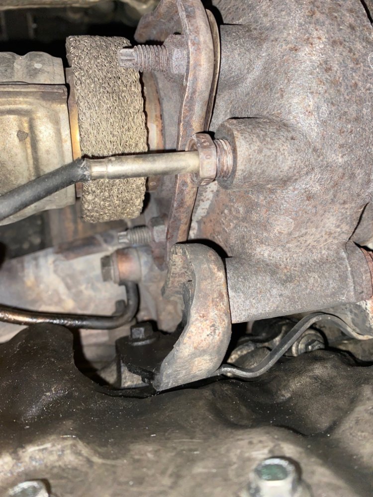

Merci pour le post et pour les conseil, la clé de 14 à tuyauter aide bien.
Il y avait un facteur 4 entre la mesure de l'ancienne sonde et la nouvelle.
Le défaut a disparu tout seul, à confirmer sur la durée. Par contre 150 Euros le thermocouple EFI, ça pique ! Mon espace me coûte plus cher en pièces qu'en gasoil en ce moment !

Et bien seulement une journée après avoir monté la nouvelle sonde de température sur le turbo, je me retrouve avec un nouveau défaut: P0544 "Circuit de sonde de température des gaz d'échappement - rangée 1". Il se produit quelques minutes après avoir roulé.
Vous confirmez que c'est bien le code lié au malfonctionnement de cette sonde et pas d'une des 2 autres sondes similaires de part et d'autre du FAP ?
Ma sonde d'origine était une H82522671640532 et donne environ 6 MOhm à 25 degrés et la résistance s'abaisse avec la température qui monte.
La nouvelle est une EFI 1473128 donnée comme compatible et sa valeur à 25 degrés est instable, elle dérive vers le haut à partir de 10 MOhm et passe les 40 MOhm comme le ferait un condensateur en tension. Je n'ai pas été rigoureux à noter son comportement exact avant le montage.
Est-il possible que je l'ai mal montée ? J'ai à peine serré l'écrou, je ne suis pas boucher. Ou bien que le mauvais fonctionnement de mon moteur l'ait endommagée ?

je viens de relire le début du post, donc même code défaut et même libellé, donc oui c'est bien le capteur qui est sur le turbo, à l'horizontal.
et effectivement, j'avais 0 ohms sur la 1ere sonde hs, mais je n'ai rien contrôlé sur la neuve.
quand j'ai eu exactement les mêmes défauts (catalyseur et injection) je n'ai même pas cherché plus loin, j'ai changé cette sonde directement, mais j'ai pris un NGK.
dans les deux cas, j'ai dû faire passer la valise afin de dire au calculateur que le fap avait été changé (10 régénérations ratées, il faut changer le fap normalement, mais en faisant juste la manip à la valise, c'est suffisant), et la 1ere fois il était vraiment bien chargé et le mécano n'était pas sûr qu'il redémarre, mais ça a fonctionné (contrôle charge de suie avant et après test routier)

les sondes t° ne sont pas fragile: elle était peut ètre défectueuse avant la pose.
quelle outil diag est utilisé pour lire les défauts ? canclip ou un 'truc'...

A grostoto, je ne suis équipé que d'un "truc" qui m'a pourtant bien aidé jusque là.
Pour l'erreur P0488 qui semble assez générique, je ne suis pas certain que Can Clip aurait fait mieux. Mais j'aurais pu observer la pression différentielle du FAP avec cet outil et chercher de suite en direction des tuyaux de FAP.
Pour l'erreur P0544, mon truc avait raison. Mais on ne saura jamais si la sonde neuve était défectueuse à l'origine ou si elle a "cramé".
Messages : 8927
oui tu as compris: l'analyse des codes défauts n'est pas du tout une science exact,
en présence de certains codes, il faut analyser les paramètres.
car un code défaut peut ètre la conséquence d'un défaut sur un autre élément (et qui ne remonte pas forcement en défaut, mais ou on peut observer (enregistrer) que les paramètres en roulant ne sont pas ceux attendu).
voir la différence entre un truc et un canclip.
on y arrive sans, mais c'est plus difficile, plus long, plus cher: bravo à toi pour la tenacité et l'analyse.
ce pb de capteur différentiel est bien connu sur scenic 3, avec les petits tuyaux qui se fissurent, mais accessible par le haut (mains de fée + mirroir)
