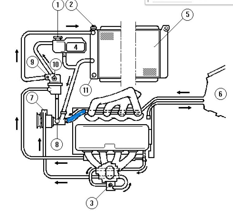

Voici la durit en question. Elle est située grossièrement sous le collecteur d'échappement,près de la pompe à eau.
Mais dans toute ma documentation, je n'en ai pas la référence. Quelqu'un aurait ça?
C'est la durit colorée en bleu.
Le tube sur le collecteur d'entrée de pompe mesure 23 mm de diamètre. Celui qui va vers l'aérotherme mesure 20 mm. Je ne peux donc à priori pas prendre un bout de durit au mètre...

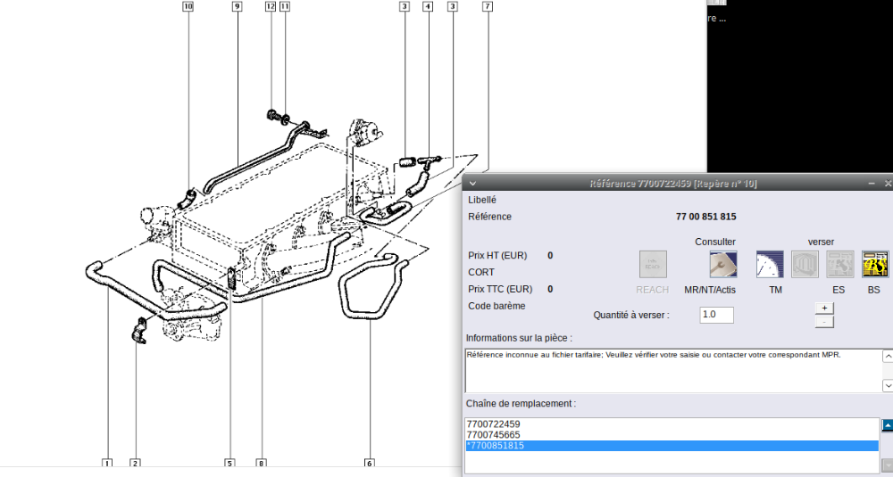

Est-ce que ça pourrait être la pièce n°10?
cette ref correspond pour un moteur J7R, j'ai choisi au hasard...
edit: et en cherchant avec le numéro OEM je tombe sur ça
https://www.all4renault.com/products/a7 ... tubo-agua/
donc 20-22 et aussi ok pour les J8S :roll:

C'est exactement ça!
Merci!

Alors effectivement, c'était la bonne durite et la bonne vis (douille de 11) de vidange.
Petite aide à l'attention de ceux à qui arriverait le problème:
- La durite est vendue trop longue. Enfin sur mon moteur, il a fallu que je la raccourcisse de 14mm environ, coté gros diamètre, c'est à dire côté pompe à eau.
- Il faut enlever la vis 12 (clé de 13) qui tient la pièce 9 sur la nomenclature montrée par Sigma. Comme tout cela est assez souple, on peut carrément dégager cette pièce de sous le collecteur d'échappement et l'amener à côté du moteur pour monter le premier côté de la durite avec grande facilité d'accès.
- Ensuite, refaire passer le tout sous le collecteur et pousser à l'horizontale, ce qui est beaucoup plus aisé, pour mettre l'autre embout de la durite sur la pompe à eau.
- Lorsque cet embout est trop long, il n'est plus possible de remettre la vis 12 sans tordre la durite, ce qui n'est pas bon pour l'écoulement du fluide caloporteur.
- Remettre donc la vis 12.
- Vous aurez noté que je ne vous ai pas fait l’affront de vous rappeler de bien mettre les colliers Serflex avant d'enfiler la durite.
Merci !
