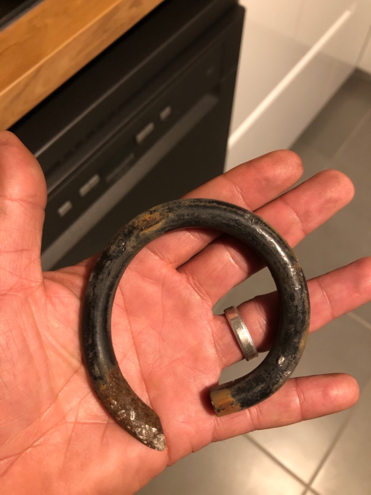

Depuis quelques jours,suite au au changement de la durite Fap qui s’était fissuré avec le voyant antipollution à contrôler,(j’ai levé la voiture côté gauche pour me glisser en dessous)est apparu un bruit de casseroles métalliques sur le dos d’âne dans le lotissement ou j habite.
J’ai contrôler les pares chaleur,les tiges métalliques sur les étriers,secoués l’échappement et le catalyseur et rien.
Aujourd’hui je décide de passer à une allure soutenue le dos d’âne et là je vois dans le rétroviseur comme un anneau sortir du côté gauche arrière,je retourne le récupérer et je retrouve cela Je me dis ok je commande chez un marchand et basta
Sauf qu’en lisant sur le forum ,faut se reporter à un code couleur qui est blanc sur mes ressort.
Mon oem est 8200048206 code couleur blanc d’après un post sur le forum
Y’a un risque d’acheter sur internet ou je dois commander chez Renault pour être sur de la compatibilité sur mon Espace 4 version longue.Les KYB y’a 2 modèles un version standard donc châssis court et l’autre quand je rentre l eom mais rien de précisé c’est pas noté châssis long ou autre.
@+yacine

Soit chez Renault, soit en casse, soit chez un particulier (annonce LBC et autre, "Espace pour pièces")
il faut respecter le repère. Sur certains modèles ça fonctionne avec des adaptables, sur d'autre ça devient très ferme.
Malheureusement c'est typique (tu peux t'attendre à ce que les avants ne soient pas loin derrière) et toujours onéreux à réparer

Merci du retour,moi ce qui me fait douter,c’est n’est pas la question de la fermeté mais plutôt de me retrouver avec un Espace rabaissé.
Sur lbc je trouve pas l année de mon véhicule,il a surtout des phases 1 pour pièce.
Sur EBay que dalle aussi.Je sais pas si c’est compatible avec les phases antérieures genre phase 2 et 3 et pas évident de trouver en version longue.

salut Yacine
pas de soucis que ce soit ph1 ou ph2, ce sont les mêmes, si tu prends sur le net, tu risque de te retrouver avec un espace tuning, ça m'est arrivé à l'avant, et les roues frottaient dans les passages à la moindre bosse.
j'ai remonté des occases, pas le même code couleur, ça allait mieux mais encore un manque de hauteur et surtout un espace devenu dur et inconfortable.
ils ont également cassé cette année, remonté d'autres d'occasion, encore un autre code couleur, non seulement il a retrouvé sa hauteur mais son confort.
donc si tu peux essaie de trouver le même code couleur, ça t'évitera ce genre de soucis.

@+ Yacine
- €$p@Ce IV & V & 6
- Messages : 17
- Enregistré le : 27 mai 2026, 13:49
Re: Ressort arrière cassé.
bonjour j'espere ne pas etre hors sujet mais pourquoi ne pas installer des ressorts plus puissant qui ne casseront plus comme ceux de ce kit https://www.ultraperformance.fr/kw-v2-c ... nte=678383 c'est ceux que je vais faire installer sur mon espace recement acheté
@+ Rémy
- Messages : 8928
peut ètre à cause du prix ?
40€ un ressort d'origine..oem
- Messages : 2632
la vache 1875€ le kit, certainement plus cher que la valeur de mon espace maintenant (374000 km).
et attention si ça modifie la hauteur de caisse, en cas d'accident, si l'expert est chiant, l'assurance risque de se défausser, pour un accro sur mon ancien phédra (un rétro, poc carrosserie à peine visible et un poc également à peine visible sur le carreau, en non responsable) il a pris en photo l'état des pneus (plutôt normal) mais également la taille et les indices de charge et vitesse pour vérifier si la monte était conforme.
c'est pour ça que lors d'un changement de pneus sur ma moto, je suis resté en 240 à l'arrière, alors que je voulais monter du 280 (et 130 à l'avant alors que je voulais monter du 160)
Yacine51350
- Messages : 338
- Finition : Alcantara
- Localisation : Cormontreuil
Pourquoi pas le kit de ressorts renforcer qui passe à l’intérieur du ressort d’origine,
Déjà vu cela en Turquie,Maroc.
Là le ressort ne casse plus et l espace ne descend pas au ras de la route si bien chargé.
@+Yacine.
@+Yacine.
