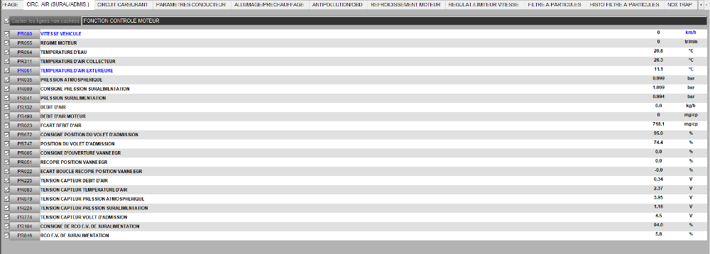

Je ressuscite ce sujet, si une âme charitable pourrait me guider méthodiquement pour cibler et éviter que je tâtonne un peu partout :)
Il s'agit d'un Espace 4, FAP, phase3, 175cv
Voici les symptômes:
-il y a 5 jours, roulant sous la pluie, j'ai entendu un petit bruit de sifflement, qui s'est répétait 3 ou 4 fois sur un chemin de 4km, je l'ai mis à tord vraisemblablement sur le dos des essuies glaces.
-La voiture n'a pas bougé depuis et hier, j'ai eu "INJECTION à CONTROLER" avec baisse de puissance (BIRDEE à 3000Tr/min), puis ANTIPOLLUTION à CNTROLER
-Diag ==> DF569, DEF2 (PRESSION SURALIMENTATION TROP BASSE) présent
-Test de suppression du défaut ==> retour de la puissance, mais qlqs km plus loin rebelote (défaut + bridage à 3000tr/min)
Du coup, je fais le lien avec le sifflement entendu 3 jours avant (c'est vrai que ça ressemble à qlq chose de percé ou d'un sifflet en y pensant bien, et qu'il est apparu dans une montée modérée de mémoire)
Alors à votre avis: durite? turbo? Electrovanne?...
Merci d'avance de votre aide

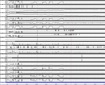

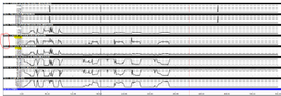

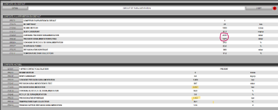

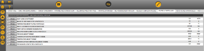

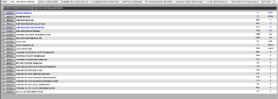

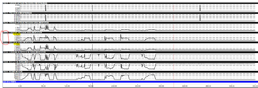

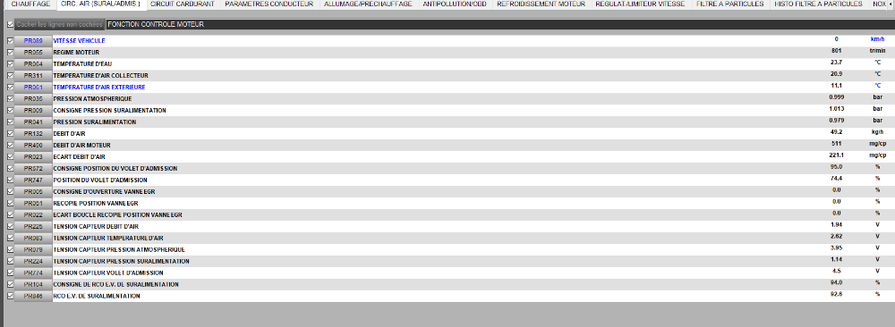

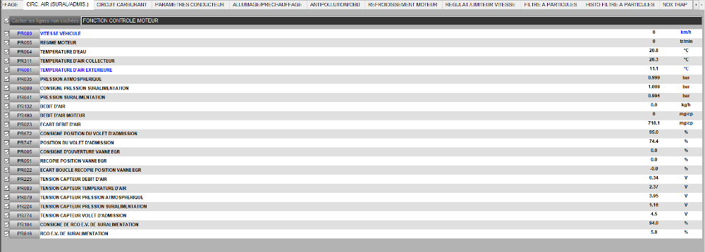

avec qlqs élements de diag supplémentaires de mesures de pressions et d'antipollution: Pas de pbm de capteur de pression ni de FAP pour le moment encore de ce que je comprends
Contexte du défaut DF569
Param Suralim regime ralenti / nul
FAP:

LeJeune6troeniste a écrit : 14 oct. 2024, 21:38 Bonjour,
Avec ces symptômes, la première chose à contrôler :arrow: les durites ! Si ce n'est pas ça, tu peux passer aux choses plus sérieuses, mais il est probable que tu trouves là le problème (et c'est ce qui est souhaitable).
Pour rappel, la solution économique (et surtout pérenne) consiste à manchoner avec du silicone.
Bonjour LeJeune6troeniste
Merci de ta réponse, je me disais la même chose, mais le compartiment moteur est dense et il y a beaucoup de durites :) tu fais allusions auxquelles?

hello,
Alors ça a l'air plus compliqué:
Je me suis focalisé sur les tuyaux d'entrée et de sortie de l'échangeur air-air, (rep. n° 7 et 9 du doc joint
admissions_description.pdf
description circuit admission
(448.62 Kio) Téléchargé 127 fois
) avec du nettoyant frein et un détecteur savonneux de fuite mais je n'ai rien remarqué
je vous partage ici les informations de test et de diag réalisés, j'atteins mes limites (assez basses) en interprétation mécanique, donc toutes vos anlyses sont les bienvenues :wink:
Coté essais:
1- une fois le défaut DF569 (présent en permanence) supprimé par l'outil de diag, je peux monter le régime moteur jusqu'à 5000 tr/min pendant un bon moment sans que le défaut réapparaisse
2- j'ai remarqué que la voiture fume moins que la normale : en accélérant à fond (défaut toujours supprimé), je ne vois quasiment pas de fumée à l'échappement, et ce depuis l'apparition de la panne, sauf une fois (fumée blanche intense pendant 1min environs puis re-disparu malgré que j'ai continué les accélérations à fond sur place)
3-il a suffit que je roule avec 5 min, et le défaut a apparu dès que j'ai chargé un peu (le défaut se déclenche entre 2300 et 2900 tr/min). Je n'entends pas (plus?) de sifflement
Coté diag, je constate que :
1-la pression atmo et la pression sural à l'arret sont égales, j'en déduis que le capteur de pression est bon
2-à l'arrêt, moteur tournant, une différence importante (jusqu'à 0,8 bar) entre la pression de sural et celle de la consigne (la pression de sural est inférieure à la consigne, cette différence est d'autant plus importante que le régime moteur est élevé), la tension du capteur de pression de SURAL atteint au max 1.61v cf.
photo enregistrement sural param sural mot tournant à l'arrêt
3- la CONSIGNE POSITION VOLET ADMISSION est fixe à 95% en permanence, alors que la position est à 74.4% en permanence aussi
cf. enregistrement complet des paramètres ici
param sural complets mot tournant
J'hésite à commander une électrovanne de suralim au cas où, mais je crains que ce soit plus grave (le fait que le défaut ne se déclenche qu'en roulant, me fait penser au turbo...)
Voilà voilà...

Free_Man a écrit : 20 oct. 2024, 01:11 2- j'ai remarqué que la voiture fume moins que la normale : en accélérant à fond (défaut toujours supprimé), je ne vois quasiment pas de fumée à l'échappement, et ce depuis l'apparition de la panne, sauf une fois (fumée blanche intense pendant 1min environs puis re-disparu malgré que j'ai continué les accélérations à fond sur place)
L'échappement serait-il bouché ? Idéalement tu testes à deux, un qui bouche et un qui accélère. Il faut sentir un passage de gaz à l'accélération. Si c'est bouché il existe des produits nettoyants et des méthodes moins orthodoxes.
Pour moi il est normal que le défaut n'apparaisse qu'en roulant : au point mort, même au rupteur, il faut très peu d'énergie pour faire tourner le vilebrequin. Ça fait peu de gaz (par rapport au roulage) pour entrainer le turbo et créer une pression dans l'admission.
Pour le volet d'admission, il faudrait trouver un moyen de voir s'il ne se déplace réellement pas. Je suis habitué aux essences mais si je comprends bien le principe, ici ça doit s'ouvrir en grand moteur tournant pour laisser entrer l'air, et se fermer pour commander l'arrêt du moteur. Donc si c'est bloqué à 75%, ça peut expliquer ton défaut (volume d'air réduit ne permettant pas la montée en pression de l'admission post-turbo).
Si tu as un turbo à géométrie variable, tu peux essayer de débrancher la commande et l'actionner à la main, pour vérifier qu'il n'y ait pas de blocages. Idem pour la wastegate, si elle est bloquée ouverte tu vas perdre en pression.
Voilà voilà, bien qu'il puisse s'agir du turbo il peut tout de même s'agir aussi de composants autour. Pour moi la pression de sural n'apparait de toute façon qu'en roulant, ça n'est pas une condamnation directe pour le turbocompresseur.
