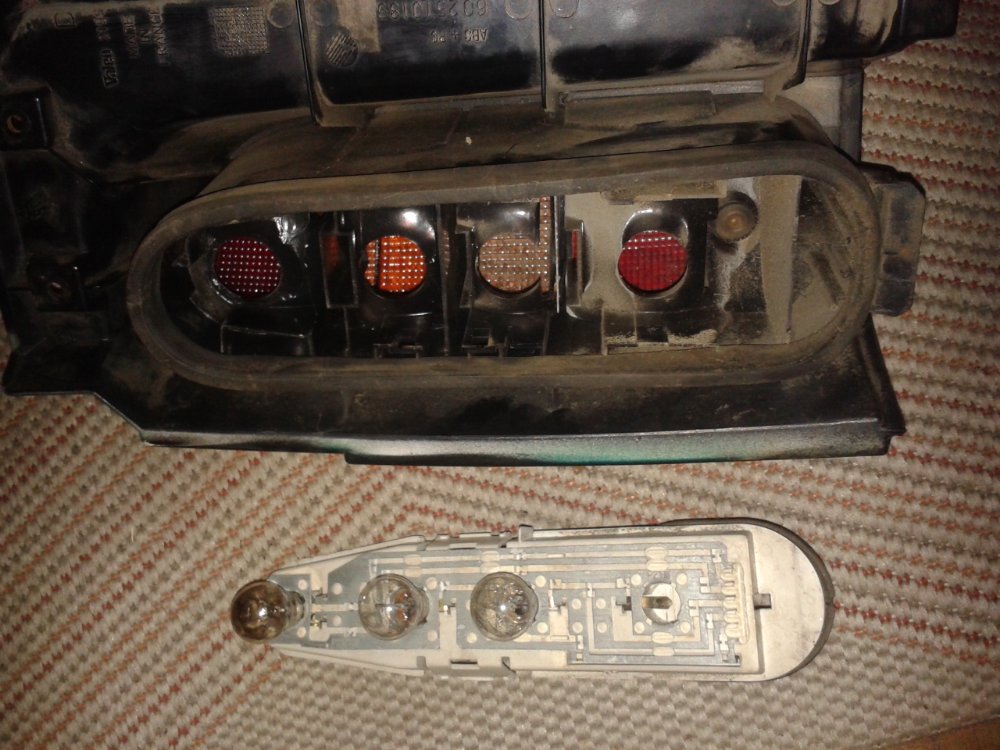

Pour ajouter un feu de brouillard (celui de droite) sur nos Espaces 2, il faut installer le contact central qui a mène le 12V à la lampe. Ce n'est pas obligatoire, ce qui fait faire d'énormes économies aux constructeurs.
C'est un petit travail qui demande 10 minutes une fois réuni le matériel, soit une pince à becs fins et un contact central récupéré en casse. (Je doute fort que ça figure au rayon des pièces détachées)
La procédure est la suivante:

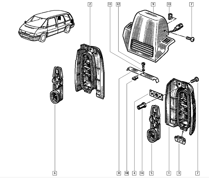

Démontage du capot de feux arrière droit (deux vis cruciformes) et extraction du support des lampes.
Le matériel.
Le matériel.

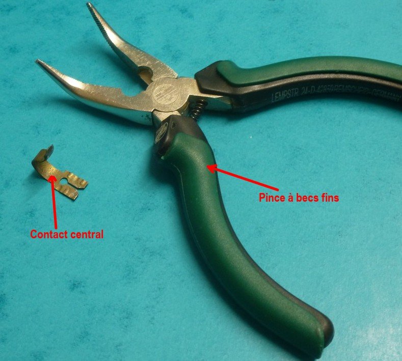

Les outils.

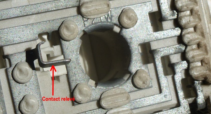

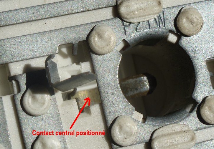

Contact relevé.
Contact relevé.
Tordre le contact avec la pince. Attention, pas de contact mis ni de lampe allumée. Risque de court circuit, pour ceux qui sont terrifiés par l'électricité, débrancher la batterie.

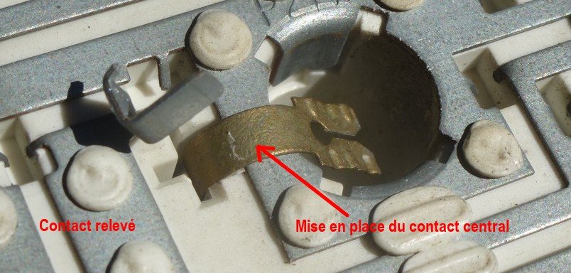

Mise en place du contact central.
Placer le contact central.
Contact central positionné.
Positionner le contact central.

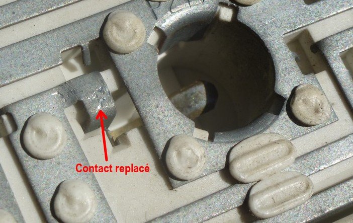

Contact replacé.
Contact replacé.
Retordre le contact avec la pince pour bloquer le contact central.
Remonter l'ensemble.
Ne pas oublier de mettre une lampe avant de remonter.
La récupération en casse d'un contact central se fait avec la pince dans l'ordre inverse.

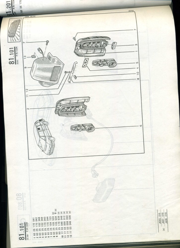

Après avoir épluché tout le téléphone, je n'ai rien retrouvé en photo.
Je vais demander aux parents s'ils en ont conservé.
En tout cas rien sur Dialogys.
Mathieu

3° feu stop , accessoire origine photo repère 9 mais pour pays 210 ( je ne sais plus à quoi il correspond )
photo google avec un montage dans un becquet , pas trouvé si accessoire renault

Mais le cache moteur essuie-glace AR est bien sur Dialogys (mais pas de référence associée), on dirait bien celui qui est sur ma voiture, sans feu stop intégré.
La seule différence que je vois c'est que le mien a un téton plastique sur le haut pour le bloquer.
Dommage qu'on ne voit pas l'autre côté de ce cache sur le dessin...

cache moteur essuie-glace AR >> 60 25 170 639 ( réf sur la photo envoyée )
reste plus qu'à aller dans le grand nord cher le père noel . Peut être qu'il fera un geste commercial :)

Merci Marcus, j'avais vu les références sur ta photo, mais effectivement à part au pays des lutins ça semble difficile d'en trouver :lol:
Par contre j'ai trouvé le magasin qui vend les ailerons avec le 3è feu stop, soit "classique", soit LED... chouette qu'il existe encore quelques accessoires "tuning" sympa pour nos 2!

Il est dit pour 60 25 170 639 qu'il s'agit d'un feu pour la Suède.
J'avais cette référence, en voici d'autres.
60 25 105 532 protection de feu stop.
60 25 105 532 patte fixation feu arrière.
Je n'ai pas encore demandé aux parents pour les photos.
Cet espace 2 est parti à l'export.
Mathieu
