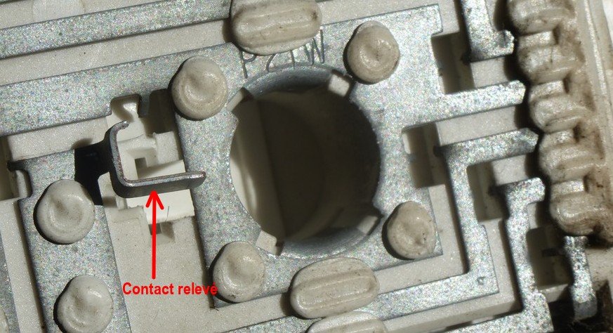

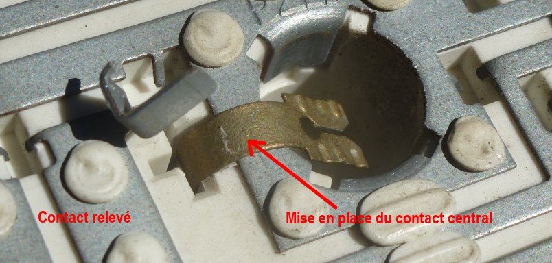

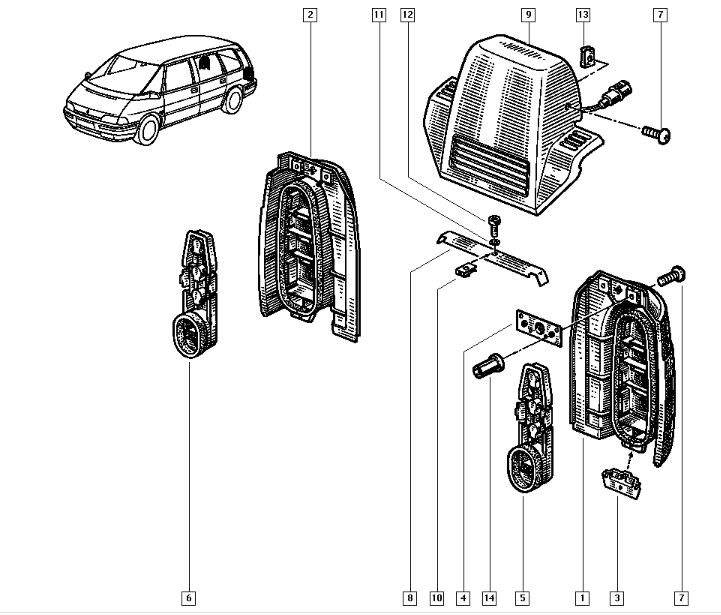

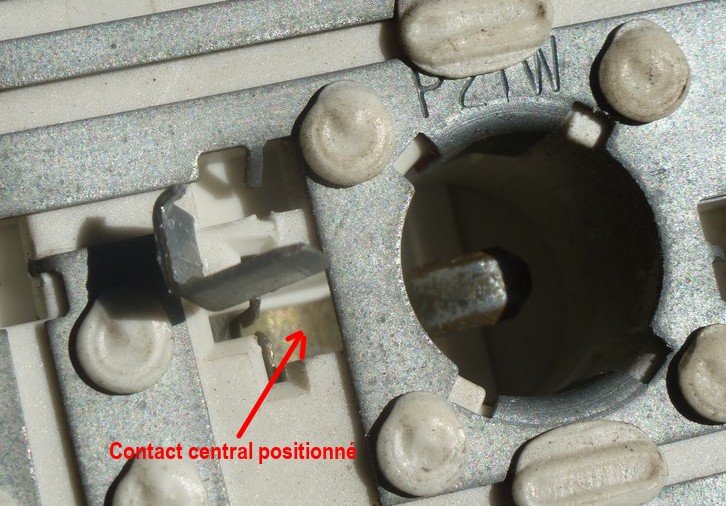

Bonjour à toutes et tous,
Pour ajouter un feu de brouillard (celui de droite) sur nos Espaces 2, il faut installer le contact central qui a mène le 12V à la lampe. Ce n'est pas obligatoire, ce qui fait faire d'énormes économies aux constructeurs.
C'est un petit travail qui demande 10 minutes une fois réuni le matériel, soit une pince à becs fins et un contact central récupéré en casse. (Je doute fort que ça figure au rayon des pièces détachées)
La procédure est la suivante:
Démontage du capot de feux arrière droit (deux vis cruciformes) et extraction du support des lampes. Les outils.
Tordre le contact avec la pince. Attention, pas de contact mis ni de lampe allumée. Risque de court circuit, pour ceux qui sont terrifiés par l'électricité, débrancher la batterie.
Placer le contact central.
Positionner le contact central.
Retordre le contact avec la pince pour bloquer le contact central.
Remonter l'ensemble.
Ne pas oublier de mettre une lampe avant de remonter.
La récupération en casse d'un contact central se fait avec la pince dans l'ordre inverse.
Cordialement.
Astronaute.

Le 3ème feu stop à existé sur l'espace 2.
Il fallait un couvercle rehaussé pour le moteur d'essuie-glace arrière et il se logait au dessus à l'intérieur de l'habitacle bien entendu.
Nous l'avions sur le dernier 2.

Super intéressant ça!
Donc ça devait monter assez haut pour être visible au dessus de l'essuie glace...
Tu aurais une photo de ce montage stp?
Pour ma culture personnelle

3° feu stop , accessoire origine photo repère 9 mais pour pays 210 ( je ne sais plus à quoi il correspond ) photo google avec un montage dans un becquet , pas trouvé si accessoire renault

ah le montage dans l'aileron c'est vraiment chouette!!!
Mais le cache moteur essuie-glace AR est bien sur Dialogys (mais pas de référence associée), on dirait bien celui qui est sur ma voiture, sans feu stop intégré.
La seule différence que je vois c'est que le mien a un téton plastique sur le haut pour le bloquer.
Dommage qu'on ne voit pas l'autre côté de ce cache sur le dessin... edit: trouvé le code pays ici
viewtopic.php?t=4930

cache moteur essuie-glace AR >> 60 25 170 639 ( réf sur la photo envoyée )
reste plus qu'à aller dans le grand nord cher le père noel . Peut être qu'il fera un geste commercial

Il est dit pour 60 25 170 639 qu'il s'agit d'un feu pour la Suède.
J'avais cette référence, en voici d'autres.
60 25 105 532 protection de feu stop.
60 25 105 532 patte fixation feu arrière.
Je n'ai pas encore demandé aux parents pour les photos.
Cet espace 2 est parti à l'export.
Mathieu
Mathieu
