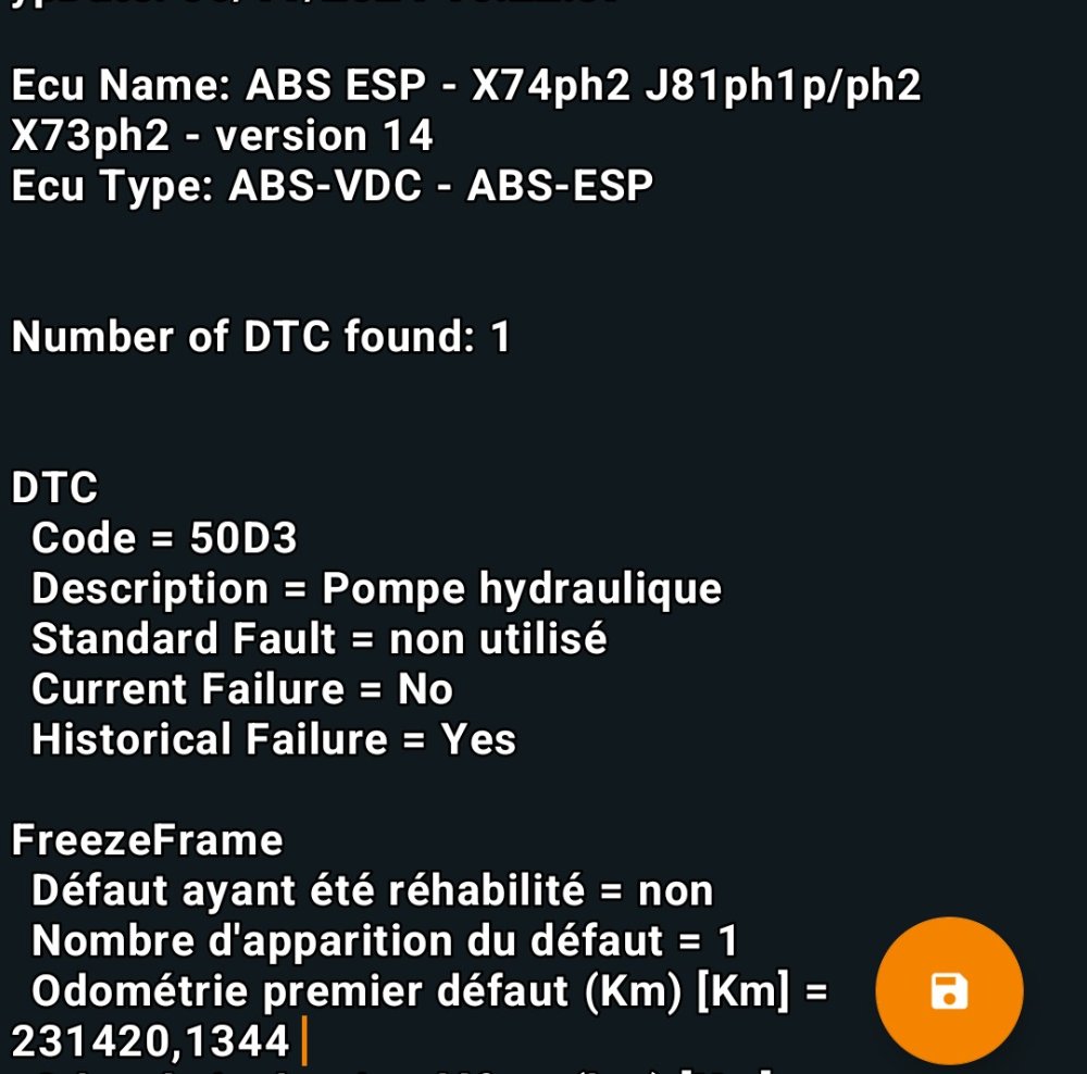

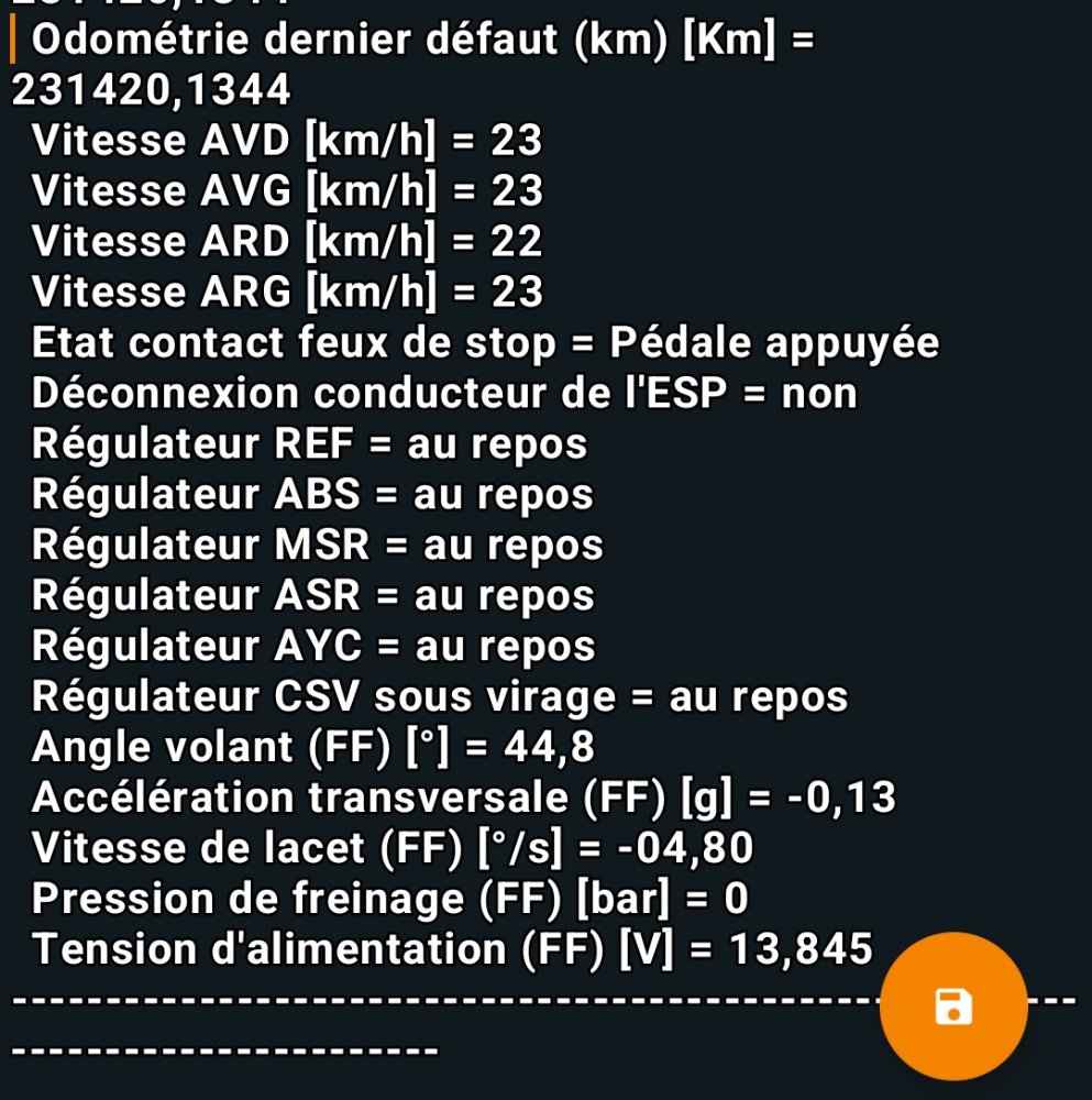

Suite à l'apparition du voyant ABS/ESP sur mon Renault Espace 4, le diagnostic effectué avec Renolink indique un défaut ( 50D3) lié à la pompe hydraulique ABS. Le défaut disparaît après avoir été effacé, mais il réapparaît systématiquement après environ 20 km.
Avant de procéder au remplacement de la pompe, j'aimerais savoir si ce défaut pourrait être causé par un problème de relais ou de fusible. Si tel est le cas, pourriez-vous me préciser où se trouvent ces composants (relais et fusibles) afin que je puisse les tester ? Une purge du circuit de freinage peut régler le problème ?
Merci d'avance pour votre aide.
Messages : 4088
Re: Problème abs/esp
Message non lu par Wutch »
Probablement le moteur qui a pris l'eau. Ça semble un classique, regarde sur le forum ça a déjà été abordé ;)
