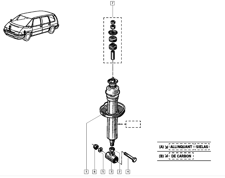

effectivement le kit de rondelles pour la fixation d'amortisseur n'est pas trouvable à part.
Pour être clair, c'est le numéro 7 sur cette planche: Tu pourrais essayer de contacter un revendeur pour savoir si c'est inclus avec les amortos KYB.
J'ai monté des TRW JGS167T et ces éléments étaient fournis dans le kit.
En ce qui concerne la pièce 3, silent bloc de pied d'amorto, effectivement on ne trouve que des versions 55mm alors qu'il faut 65mm.
A ma connaissance le caoutchouc n'a jamais été vendu séparément.
Trois options:
- montage d'un 55mm neuf avec deux rondelles de 5mm pour rattrapper l'épaisseur.
- recouler un caoutchouc dans le montage d'origine (on trouve des mastics PU spéciaux, utilisés pour la prépa rallye et qui permettent de choisir différentes duretés)
- usiner un SB en teflon (sachant que ça risque peut-être d'être "raide")
En général cette pièce n'est pas celle qui vieillit le plus vite sur nos trains avant, souvent ce SB tient largement plus longtemps que tous les autres.
Sur mon 2 on a remonté les vieux qui étaient encore OK.

L option numero 4 pour le silentbloc de pied, c est de remettre les tiens si ils sont encore en bon etat
Sinon, oui, souvent ,les ecrous et rondelles sont fournis avec les amortisseurs, et parfois il en manque une...
bien faire gaffe au montage, bref, ne pas faire comme moi
@sigma. Pas plutôt des jgs164t, comme sur la 1 ph2? Je dirais faute de frappe sur pc, le 7 au-dessus du 4

Pour ma part, j'ai moi aussi installé des TRW - TWIN - ref. JGS164T venus d'Oscaro (https://www.oscaro.com/jeu-de-2-amortis ... scIr7e5TG2
et ils étaient livrés avec les kits de rondelles ref 6025170282 comme on peut le voir en photo sur leur site.
