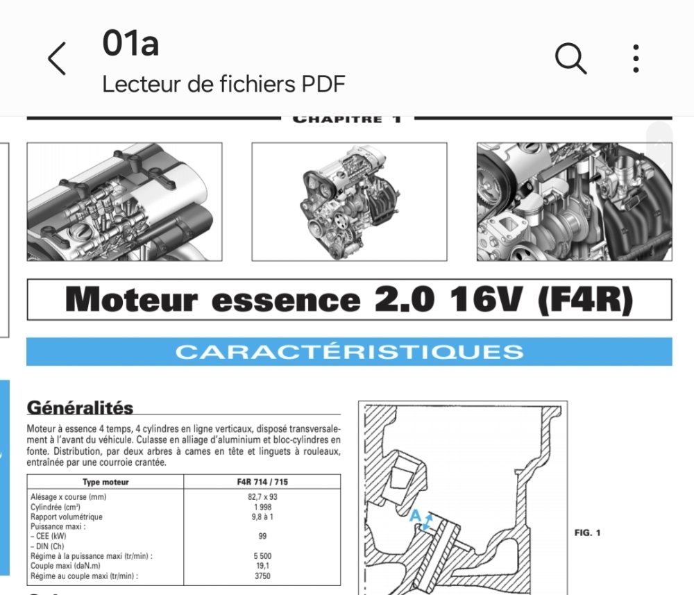

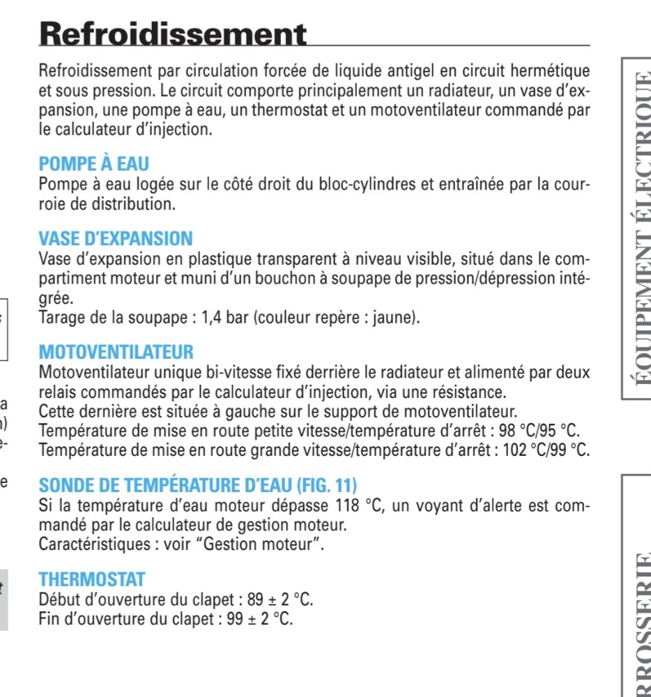

Si je lis bien la doc au dessus il y a écrit "dégazage automatique " donc la purge se fait toute seule !

Alors effectivement 78°/82° l'eau ne risque pas de bouillir mais si je prends l'exemple du DCI, c'est du 92°/95° jusqu'à 102° vous comprendrez facilement pourquoi il ne faut pas faire chuter la pression.
Enfin je trouve que 78°/82° ce n'est pas énorme, tu es sûr que c'est les bonnes températures ?

Étonnant tout ça...
Un ventilo qui déclenche a 80.. bin c'est pas normal.

Pour une fois je suis d'accord avec lui, un déclenchement à 86° du ventilo ce n'est pas normal. Ce n'est même pas la température de fonctionnement, c'est trop bas. Là pour ma part j'irais un peu plus loin dans l'investigation.

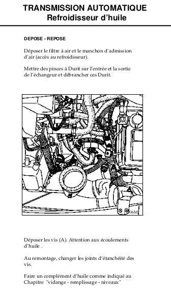

J'ai remarqué aussi autre chose, quand j'ai 7 barres la BVA a un comportement bizarre : elle fonctionne très bien en roulant mais en s’arrêtant je ressens un assez gros a coup au moment de l’arrêt complet.
Ce problème disparait dès que la température baisse.

Il y a un échangeur eau/huile sur la BVA ?
- Messages : 1661
Re: Moteur F4R où trouver sonde de température moteur, relais ? ventil
en effet il y a un refroidisseur d'huile sur les boites AD8

C'est pas une AD8 (espace 2)
C'est une DPO et je crois que le circuit d'eau passe par la BVA, a confirmer
- Messages : 8872
c'est confirmé, il y a un petit échangeur eau / huile sur le dessus de la boite..
change le calorstat, cela me parait une bonne continuation
donc il y a bien une purge sur les radiateurs, comme sur tout les espaces 3 (et beaucoup de voitures, peu importe la marque)
- Messages : 13670
Merci Grostoto, je vais essayer de faire çà rapidement
- Messages : 3865
Si c'est une DP0, il y a un échangeur je confirme. Je gérais la DP0 sur Clio.Pilou29 a écrit : 17 nov. 2024, 18:47 C'est pas une AD8 (espace 2)
- Messages : 1661
Désolé, j'ai trouvé l'info pour l'AD8 dans la MR315 de l'Espace 3.Pilou29 a écrit : 17 nov. 2024, 18:47 C'est pas une AD8 (espace 2)
Mais pas de mention de la DP0, ça doit être dans une NT que je n'ai pas
Edit: par contre j'ai trouvé ça
https://meca.cazevieille.fr/03_RTA/Rena ... -)/03c.pdf
