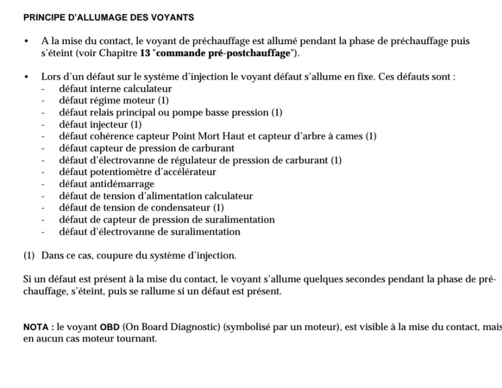

Zigzag = défaut malheureusement, mais ça veut dire que si tu as une valise, tu peux trouver des indices en mémoire !

J'ai pu constater que les vibrations moteur avaient pour effets d'augmenter les faux contacts. On oublie souvent de remplacer les supports moteurs mais quand je dis les c'est bien tout qu'il faut changer (au nombre de 4).
Bref, après le zigzag est un problème moteur, un ou des paramètres ne sont pas bons, détectés par le calculateur. Je dis paramètre parce cela peut être un capteur, un fil ou un connecteur, donc à part être "madame Irma", il est difficile de connaître d'où provient le problème.
La CANCLIP permet de remonter les défauts mais encore faut-il savoir les interpréter. Et là il faut avoir quand même quelques notions de fonctionnement gestion électronique moteur (que fait chaque capteur et par rapport à quoi).

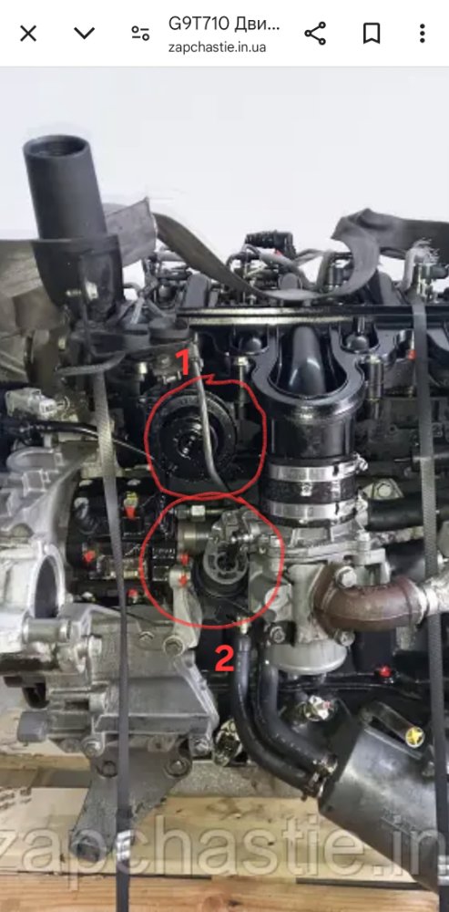

1- Commande de swirll
2- Volet étouffoir.
2- Volet étouffoir.
