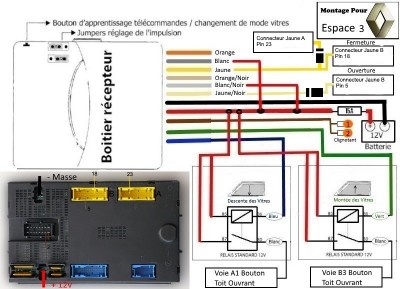

Installation sur mon espace 3 multipléxé de 2001,connection sur boitier B2I
Schéma:

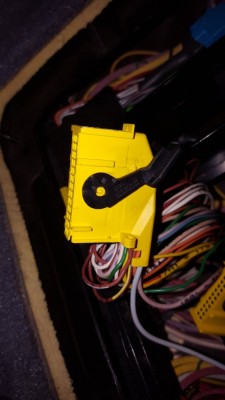

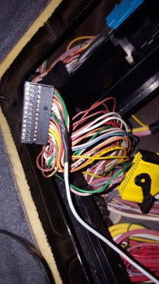

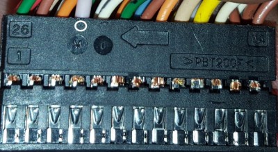

Je me permet de poster quelques photos des raccordements, sa pourra peut être aider :
Voila pour exemple une des fiches derrière le BII
On enlève le système de blocage en le faisant glisser vers le bas ( le bidule noir a droite)
La broche de fils peux sortir en glissant vers l'arrière maintenant qu'elle n'est plus bloquée
Fiche ECH pin n°5
Fiche ECH pin n°18
Fiche SSI pin n°23
Pour se repérer il y a les numéros des extrémités gravés.

Je pense que c'est se schémas
Exemples boitiers, depuis le temps et suivant le boitier que tu va acheter les couleurs peuvent changer.

je prépare un kit simplifié pour une personne qui va tenter le montage à distance.
Il y a incohérence entre le texte cité de Berny93, le schéma couleur de koukiz et le schéma dessiné par SAHRO.
Elle se situe sur la couleur des fils qui reçoivent les diodes.
Si vous souhaitez vous penchez dessus pour remettre les infos à plat et ainsi uniformiser.
En tout cas je continue de recommander d'extraire les fils du bornier qui ne sont pas utilisés.
Il est à noter que les couleurs du début/haut de bornier sont souvent les mêmes, on trouve cependant un vert seul ou un vert et bleu suivant le nombre de fils.
Amicalement
