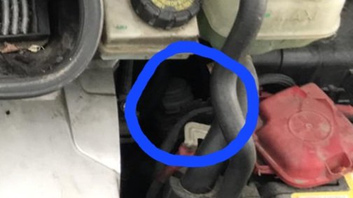

Moi sur le 2.0 dci elle est placé sur le bac à batterie derrière

Re: [IV] Problème démarreur
Message non lu par Raycop »
Salut Djak,
Derrière le bac à batterie, j'ai :
- une boite à fusibles (d'où sort un fil très court allant sur la borne +) à gauche
- le boitier filtre à air sur la droite
Tu peux préciser stp ? Derrière la boite à fusibles ? Dessous ?
Les durites de vide de l'EV semblent vouloir aller vers l'avant, dans le vide entre batterie et moteur, pas loin d'un purgeur. Mais pas de traces de fixations dans ce coin. La patte support est glissée sur l'EV...

Elle ce trouve ici, ce n'est pas une photo du miens mais que j'ai trouvé sur internet. Sur le miens elle est positionnée pareil.
Electro vanne
Electro vanne

Raycop
Messages : 287
Enregistré le : 04 nov. 2024, 12:24
Finition : Authentique
2ème modèle : [Grand Espace IV 2.0 DCI 130 BVM]
finition : Expression
Nickel ! Je vais regarder par là.
Merci à toi !
