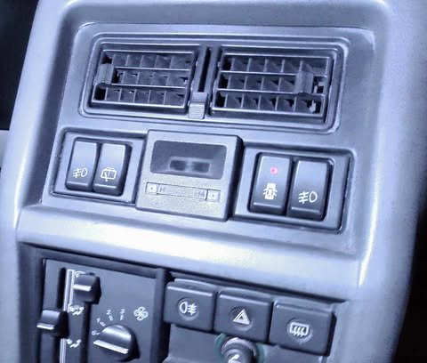

J'ai utilisé un interrupteur d'anti-brouillard avant que j'ai intégré à la planche de bord, en lieu et place du voyant d'alarme. Celui-ci, étant particulièrement inutile, est allé se cacher dans la planche de bord, il y a de la place.

Bon. Je m'en suis sorti tout seul. Il y avait là un bout de faisceau qui passait déjà. Je n'en connais ni l'origine, ni l'utilité. Mais il m'a servi de guide. Avec un fil de fer assez rigide, l'ai suivi les câbles et je suis arrivé de l'autre côté. J'ai démonté le vide-poche au dessus de la platine de servitudes et l'insonorisation derrière y avait été partiellement découpée. J'ai découvert là mon fil de fer. Plus qu'à y accrocher mes câbles d’interrupteur et tirer dans l'autre sens. J'ai tout remis en position et on ne voit absolument rien. En revanche, si il n'y avait pas eu ce petit bout de faisceau inconnu, je ne sais pas comment je serais passé proprement. Peut-être que j'aurais moi aussi fait ce trou radical en plein milieu de la tôle.
J'ai donc installé le tout et cela fonctionne comme prévu. Tout bon du premier coup! Cela donne une lumière très blanche (6000k) à laquelle on s'habitue instantanément et qui éclaire vraiment loin. Au point que lorsque je repasse en phares ou en feux de croisement, j'ai l'impression que c'est vraiment faible et de n'avoir de lumière qu'à 30m. Je suis ravi.
