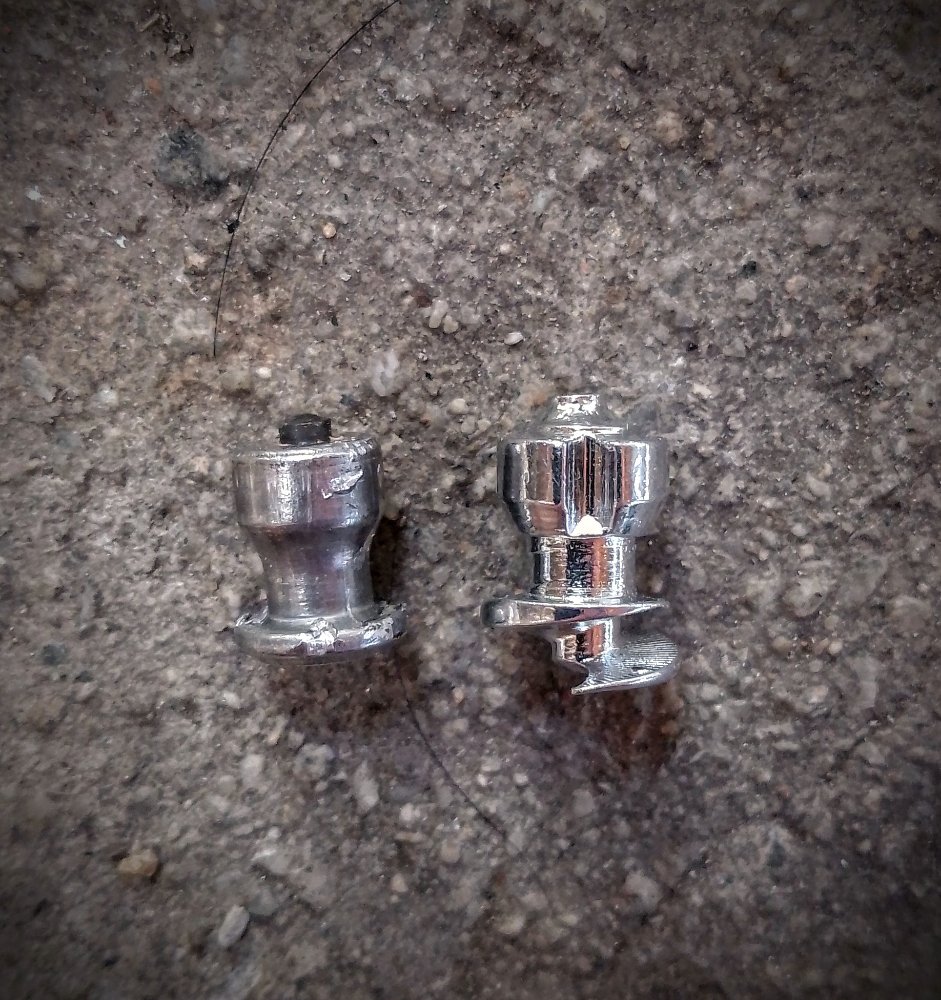

Ensuite, je me suis intéressé aux pneus. Pour le rallye, il y a deux philosophies: soit emporter un train de roues cloutées supplémentaires, généralement sur la galerie, à condition qu'elle supporte les 80 kg voire plus de poids. Pour l'Espace, les roues en tôle cloutées pèsent 16.9 kg, pour un total d'environ 68 kg car on est en 14 pouces, soit monter des pneus "cloutables", emporter une boite de clous et une visseuse sans fil. C'est le choix que j'ai fait, avec deux batteries pour la visseuse. Mais ce ne fut pas si facile.
J'ai commencé par chercher et finir par trouver 5 jantes en tôle et 5.5J14 avec le même écuanteur de 36mm que les jantes alu.
Donc, en 195/65R14 89T et cloutable, il n'y a qu'une marque. Nankang, type SW7. Donc, je fouille les marchands du web, et découvre de beaux pneus hiver.
Sauf que la photo est quasiment tout le temps celle des pneus non cloutés, alors que les pneus le sont parfois. Ecart de prix de quelques centimes et rien pour les différencier. Je demande donc la différence entre les deux prix et leur raison, et on me répond qu'il n'y en a pas, que cela doit être une erreur. Je prends donc les moins chers, et reçois 5 pneus... cloutés! Réclamations diverses, explications à un robot de chat que cela ne correspond pas à ma demande, avis négatifs sur TrustPilot, croisement de tickets de réclamation... Rien n'y fait. Il est écrit en toutes lettres dans les CGV, que le vendeur, les outils de sélection qu'il met à la disposition des acheteurs, les conseillers commerciaux, etc, ne sont pas obligé de fournir des informations pertinentes au sujet des pneus que le site vend. En fait, en tout petit, sur les pages de vente, on voit que la référence à douze chiffres est différente. Mais sans savoir à quoi elle correspond, et c'est là la seule différence apparente entre deux types de pneus, l'un clouté, l'autre non, avec bien sûr la même photo qui n'est là "qu'à titre indicatif" mais qui en fait n'indique rien...
Bref, j'ai du déclouter 5 pneus, soit environ 480 clous.
Avec l'entrainement, on y arrive. J'en ai reclouté une, la roue de secours. Cela m'a permis de voir comment cela se passera le moment venu. J'emporterai une des jantes alu en roue de secours non cloutée, dans son panier d'origine, car j'ai appris ici d'ailleurs - merci Marcus67 - qu'il pouvait accueillir une roue de taille normale. La roue galette et son pneu en bois ayant déjà 35 ans ne me dit rien qui vaille..
A droite, les nouveaux clous, vissables en fait.
A gauche cette fois, le pneu de secours avec les nouveaux clous, et à droite un avec les anciens.
Référence des clous dans internet: JX120
