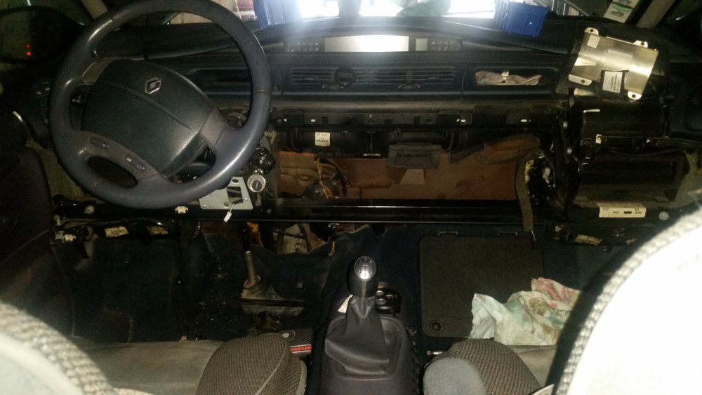

C'est la description la plus détaillée que je connaisse. Je l'ai suivie lorsque j'ai changé mes aérothermes il y a quelques années.
Je n'ai pas trouvé nécessaire de retirer le support moteur.
https://www.aidetechniqueauto.fr/tutori ... 51-a2.html

Ou il y a cette version de pub2n :-
