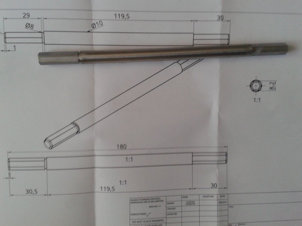

De mon côté on a pu usiner ça:
Donc je me suis basé sur tes mesures, parce qu'il fallait bien faire un choix...
Et j'ai choisi de garder une marge de sécurité de 1/10è, tout en ne sachant pas le niveau de l'usure des emmanchements sur ma voiture.
J'espère que je ne me suis pas planté!
3h d'usinage par côté de l'axe, c'était longuet mais la fraise était assez fine (donc deux passages par passe obligés pour pouvoir travailler sur la surface totale de chaque "plat"), et le STUB c'est vraiment un acier dur: les copeaux étaient tous fins, mais c'est passé avec la fraise dans trop forcer.
L'avantage: axe déja rectifié > ça tourne parfaitement rond entre le mandrin et la poupée!
Aussi qu'il soit recuit doit avoir facilité l'usinage, j'ose même pas imaginer la galère avec du titane ou le même acier non recuit...
On a fait le choix de laisser les arêtes franches, comparé à une clef allen où elles sont arrondies, on voit vraiment une différence.
Alors on verra quand j'essayerai d'installer cet axe, si ça coince trop je pourrais toujours casser les arêtes soit à la lime soit en faisant tourner l'axe et en passant un papier abrasif.
En tout cas cette pièce est tellement chouette que je préfèrerais en faire un ornement plutôt que la planquer dans le moteur :mrgreen:
Je le prendrais avec moi demain à l'expo à Rennes, histoire de le montrer en vrai aux copains!

Ça m'a l'air parfait et à 8,2 c'est sûr que ça rentre

@sigma
Très bon rendu...👍🏻

par5 a écrit : 06 avr. 2025, 19:14 Ça m'a l'air parfait et à 8,2 c'est sûr que ça rentre
hé bien non!
à 8.2 pas moyen de le rentrer dans le pignon!

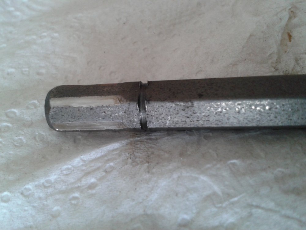

Et là grosse galère: le pignon est rentré partiellement dans l'axe, mais s'est bloqué.
Impossible de faire tourner le moteur avec une clef sur le vilo...
On a forcé comme des ânes pour ressortir le pignon, et extraire à nouveau le vieil axe pour voir d'où venait le souci.
Et là :shock:
l'axe est sorti sans son circlip!
Evidemment impossible de le récupérer à l'aveugle en sondant avec un doigt magnétique.
Voilà la tête du vieil axe lorsqu'on l'a sorti la première fois:
Donc, trouver un circlip un samedi soir dans la cambrousse... pliage du "chantier"... direction une grange dans un autre bled où mon ami stocke des pièces et du bazar.
On a pu trouver un axe sur un bloc qui "trainait. Usé à mort et en version courte, mais il avait toujours son circlip!
Le lendemain, sous une pluie battante, bache posée sur le capot en l'air, il a fallu reposer le vieil axe avec le nouveau circlip pour pouvoir bouger la voiture.
Pour simplifier on a "collé" l'axe dans le pignon à la graisse MoS2, c'est rentré direct sans encombre.
Et j'ai pu repartir.

Après ta mésaventure, je me demande si je ne vais pas démonter le carter d'huile et la pompe et
vérifier les emmanchements.
L'axe que j'ai réalisé par meulage entre à 8,2, entre dans le pignon que j'ai en réserve, mais n'entrera peut être pas
dans le pignon de la voiture.

c'est sûr que sur ma voiture il n'y a pas le même jeu des deux côtés de l'axe.
Je ne sais pas trop quoi penser de la mesure que tu as effectué sur ton pignon, est-ce lié à l'usure?
Pourtant le mien, farci de limaille, doit l'être aussi... et pourtant à 8 ça rentre avec un minimum de jeu, mais 8.2 non.
Voilà d'autres photos du vieil axe:
Le "profil" de l'usure est étrange, je n'ai pas vu ça sur les autres images d'axes que j'ai croisé sur le net...
Je n'ai pas non plus lu que quelqu'un avait eu le même souci à la repose du pignon.
Alors est-ce qu'il y a particulièrement un souci sur ma pompe à huile?

J'imagine mal comment cet axe de 8 a pu riper dans des emmanchement de 8 en usant
" seulement " ses arêtes .
Les emmanchements doivent être ovalisés ou bien l'effort de rotation est énorme :?:

à mon avis les tolérances d'usinage font que de toute manière les efforts mécaniques et appuis sont proches des arêtes.
Pour que ça soit plus homogène il aurait fallu un axe avec un profil torx. Enfin je vois les choses comme ça.
Sinon une pompe à huile entrainée par une chaine comme sur d'autres diesels de cette époque...
Pour avoir touillé le vieil axe lors de la première repose avec un bout de durit en guide de "guide", il m'a semblé que la pompe à huile tournait sans trop d'effort.
Et côté pompe à vide c'est encore plus mou, ça tourne presque librement.
Ce qui doit manger l'axe, ce sont les démarrages, changements brutaux de régime (mais ça mange aussi les paliers et cales de vilo), et les vibrations.
Sinon franchement je ne sais même pas comment on pourrait mesurer ces contraintes en daN... un gamin de 5 ans pourrait faire tourner l'ensemble sans forcer.

Tu as raison de comparer avec les pompes vide-futs, on voit vraiment que la contrainte s'exerce majoritairement sur ce côté de l'axe.
Puis pour en rajouter une couche, entre l'axe mesuré par Par5, mon vieil axe, et le court que j'ai utilisé comme donneur, il y a 3 tailles.
OK ça reste dans une fourchette réduite mais on passe de 7.91 (court), à 7.94 (Par5), et 8 (vieil axe).
Alors bonjour l'ajustement dans les emmanchements, c'est loin d'être "au poil".
Et pour te donner une idée, voilà la tête d'un axe vraiment très mangé (le court):
Il a l'air d'avoir moins branlé que mon vieil axe côté pompe à vide, les "traits" d'usure sont vraiment droits.
Alors que sur mon vieil axe c'est "courbe" dans la longueur. Mais globalement c'est très similaire de ce côté.
Pourtant côté pompe à huile sur l'axe court... on voit une très grosse différence.
Là ce court est clairement HS.
Je crois qu'on n'aura pas de réponse claire là dessus.
Puis si au fil des périodes de productions les fournisseurs d'axes, des pompes, ont aussi changé... pfiou bonjour le micmac.
Messages : 8853
Re: Alternative axe pompe à huile ?
penser aussi que la matière ne part pas forcement dans l'huile, mais peut aussi se transférer de l'axe au pignon...
un 'nettoyage' des cannelures du pignon (papier 400) peut aussi aider..
