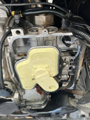

Comment faire pour récupérer cette vis qui me pourrit un peu la vie ?
Là où elle est située, impossible de souder un boulon (ou autre) dessus, sans risque d'endommager quelque chose sur le Distributeur hydraulique. :?
La vis est dans le puits, au milieu de la pièce

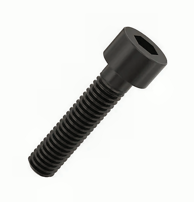

Lorsque j'ai mentionné précédemment une vis Allen, je pensais à une vis comme celle-ci :
Allen bolt.png (74.75 Kio) Vu 5922 fois
Elles sont généralement de classe 10:9
5bar21

à classe équivalente, une tête torx encaissera plus de couple. La surface de contact étant plus importante ;)

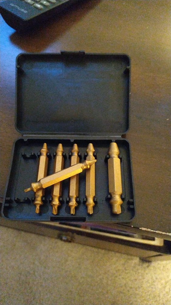

Pourqooi pas essayer avec un extracteur de vis, c'est fait pour çà et en principe çà fonctionne !
On trouve différents modèles chez CAsto ou aitres
Messages : 20386
Re: Comment retirer une vis Torx foirée (Crépine boite AD8) ?
J'ai ça, mais des doutes sur le résultat.

EAime a écrit : 05 mai 2025, 21:07 J'ai ça, mais des doutes sur le résultat.
c'est même pas un doute que j'ai.. :lol: tu les as piquer à ton petit vis dans sa panoblie mécano ?
