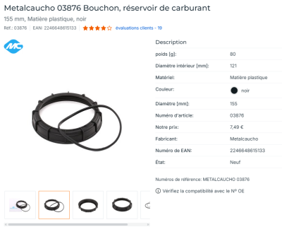

Un peu si mais avec les références (matra je suppose) 6025305405 (écrou), 6025305404 (joint) je ne trouve rien non plus.
D'où mon espoir sur la 7701207449 qui elle semble beaucoup plus facile à trouver.

Bon j'ai en commandé un qui a ces dimensions et donné comme compatible Espace IV.....avec un peu de chance ca le fera....ou pas.
Je vous dirai si ca a permis de régler les problèmes d'incontinence du camion.

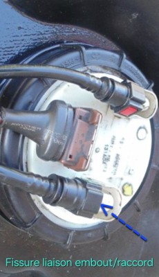

Grostoto a raison. La seule façon pour l'air de pénétrer dans le système d'alimentation est une fuite dans les conduites. La preuve est d'observer les conduites transparentes adjacentes au filtre à carburant, sous le capot. Si elles contiennent des bulles d'air, la réponse est certaine : le tuyau de sortie de la jauge est fissuré.
La fissure se referme lorsque le réservoir est retiré, car il n'est alors plus soumis aux contraintes dues au contact avec le châssis.
Malheureusement, peu de techniciens, notamment chez les concessionnaires Renault, sont encore en activité et ont déjà travaillé sur l'Espace 3 et ont l'expérience de ce problème.

La fissure se produit juste à la liaison. C'est une fissure de fatigue de l'embout du puit de jauge.
Messages : 8872
Re: Fuite réservoir : écrou et joint de la jauge.
chez moi cétait dans le coude.
