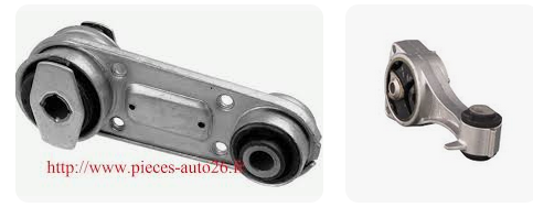

il y en a 4
2 anti basculement ( celui à gauche est l'inférieur, et celui à droite est le supérieur)
1 support moteur bien visible à gauche du moteur quand on se trouve en face il est souvent écrasé

et un en dessous de la boite, différent selon si boite manu ou boite auto, carré ou ovale, et pour y accéder, il faut enlever la batterie et surtout le bac batterie, chiant avec ses vis soit disant indémontable (il faut un très gros tournevis)
