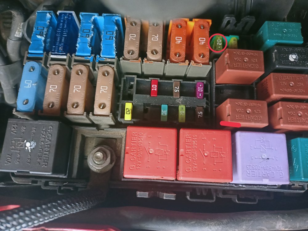

J'ai ce fusible (entouré en rouge)qui saute systématiquement comme si il y avait un court-circuit...
Savez vous a quoi il sert exactement ?

Le klaxon !! Merci beaucoup !Djak a écrit : 25 sept. 2025, 10:52 Bonjour, j'ai trouvé ça si ça peu aider.
https://schemafusible.com/renault/espace-4
Ça ne fait pas avancer mon problème de ventilation mais ça fait avancer mon problème de klaxon !!
