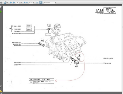

dans la doc du V6 on voit ça:
On dirait que le tuyau avec les sondes est au dessous du point 3, donc côté distri.
Plus d'infos ici:
http://boursinp.free.fr/res/moteurz.pdf
