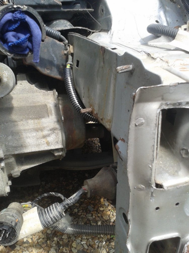

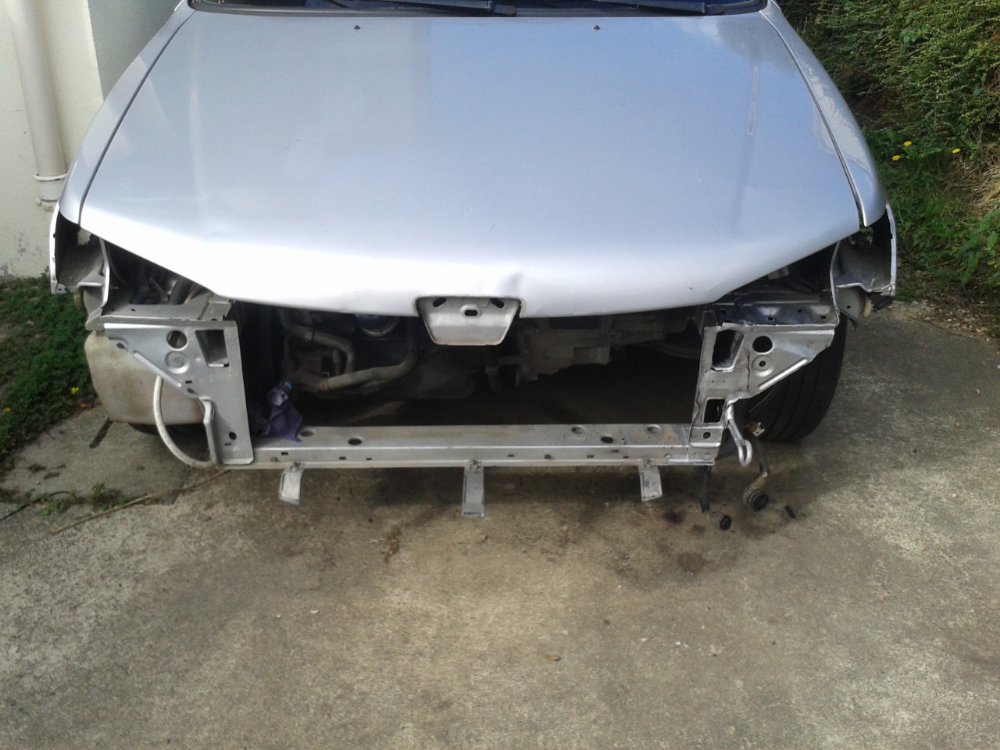

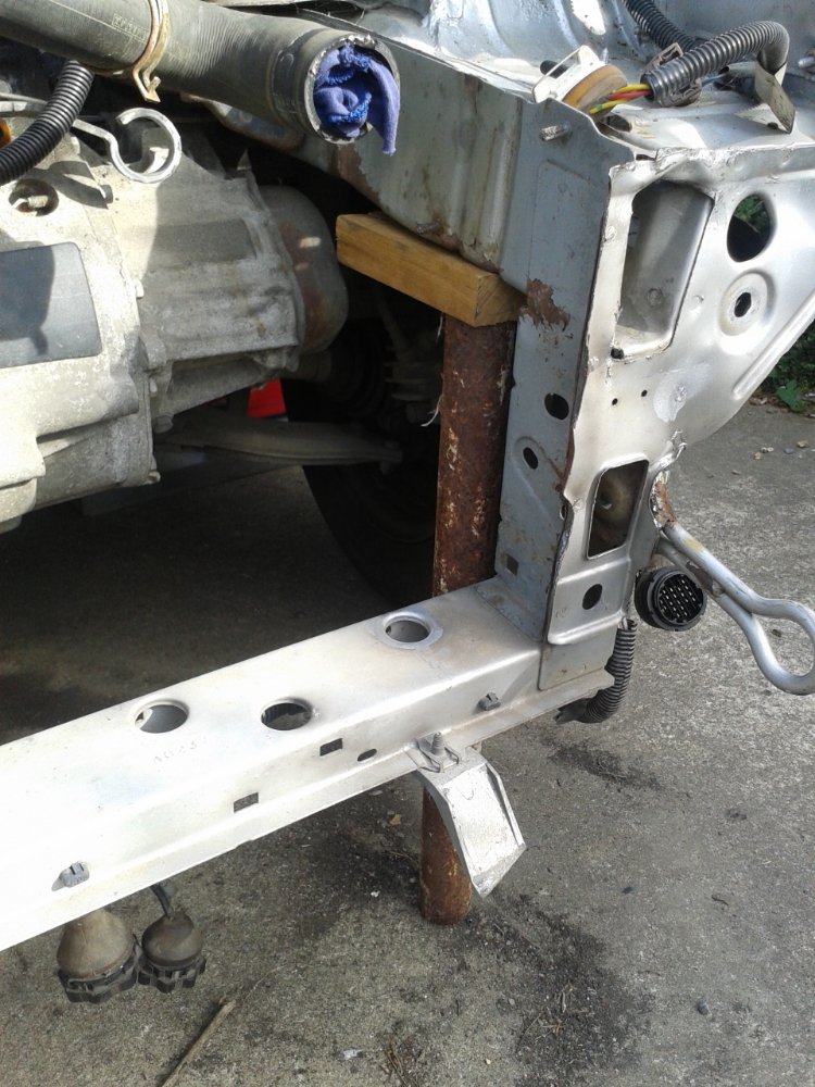

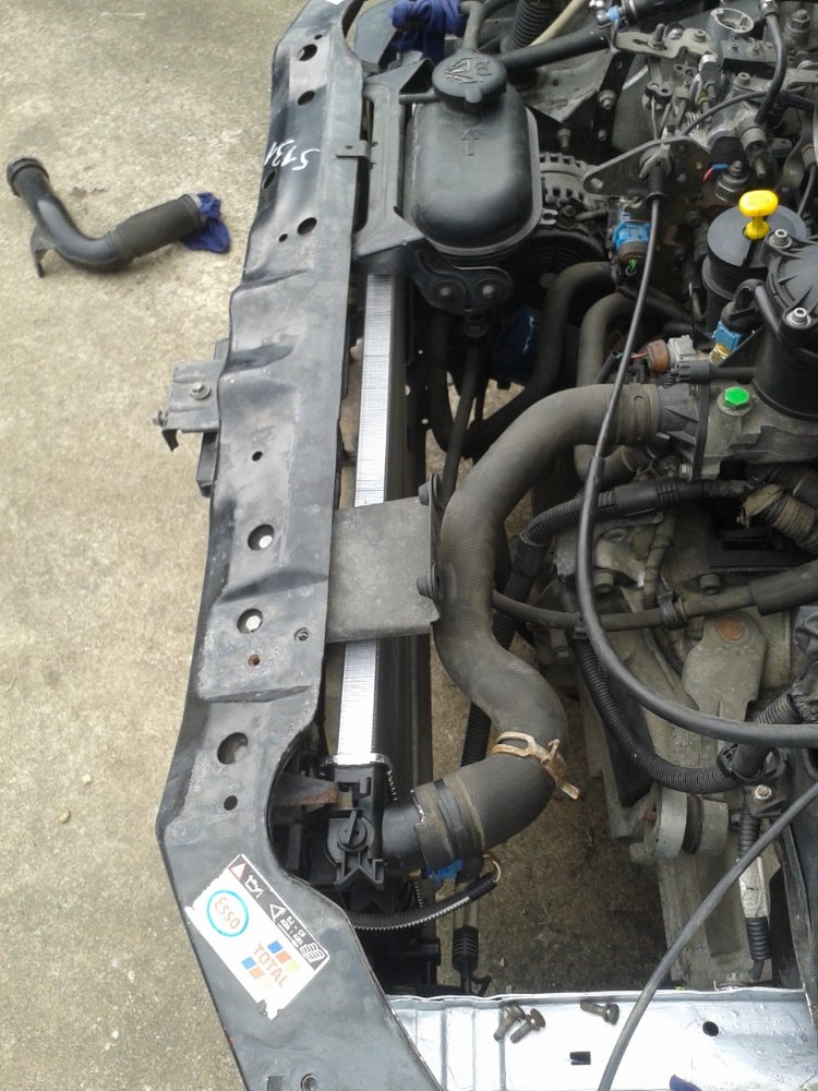

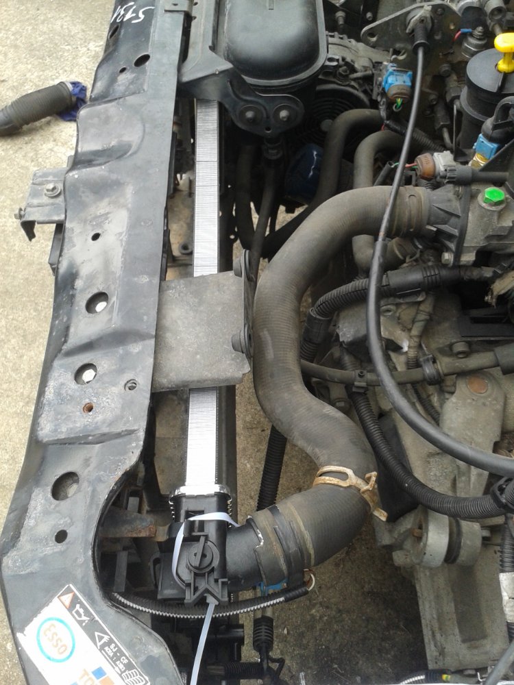

Voilà le boulot du jour: mettre la caisse à nu pour évaluer les dégats
Côté pièces c'est assez basique:
radiateur, pare choc, support + ventilo (sur le XUD atmo le support est prévu pour 2 ventilos mais un seul est monté d'origine), porte filtre air, calandre, phares...
bon basique.

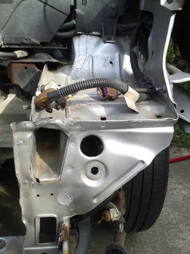

Par contre léger pliage du longeron côté conducteur entre la batterie et le "bout" côté pare choc... apparemment ça avait déja tapé à cet endroit, l'aile n'est pas d'origine (rouge dedans), et tout est un peu de guingois...
je suis en recherche de plan B pour redresser ça proprement...
Ca me parait la partie la plus ardue de la réparation.

Oui là va falloir tirer mais le pliage de la pièce ( en fait c'est le brancard), est multiple.
Dans l'axe longitudinal horizontal ça forme un S, dans le même axe sur le plan vertical l'avant du brancard "plonge".
En fait tout a vrillé jusqu'au support de boite.
Le montant vertical, là c'est moins problématique, plus fin, et pliage plus simple. Surtout il a moins de contraintes.
J'ai pensé à fourrer une barre dans le trou du brancard, mettre un max de cales au sol pour y poser mon cric et aller "relever" le truc...
Mais je le sens plutôt mal.
Mon expérience en tôlerie est très limitée, à vrai dire à part bourriner à la masse et au burin je n'ai jamais fait plus technique.
Sinon chez moi la config ne me permet pas d'accrocher un tire-fort ou même un cric à cliquet (type 4x4), je n'ai aucun point solide où arrimer quoi que ce soit... à part percer dans un muret de clôture et y sceller un anneau (mais pas sûr que le muret soit construit armé).
J'ai lancé quelques lignes localement, en espérant trouver un carrossier "sympa" qui me fera le truc à minima.
Pas évident à cette période, tout le monde est en vacances, tout est fermé...
Ca m'est déja arrivé sur une autre voiture il y a presque 12 ans, un voisin m'avait orienté chez un ami carrossier du village voisin qui m'avait redressé la voiture vite fait pour 150€... une autre région, un autre département, un autre fonctionnement entre êtres humains...
Ca n'était pas parfait mais ça m'avait permis de la remettre sur la route à moindre frais.

Si la caisse est trop vrillée, mieux vaut ne pas insister, ca sera plus sur.
Pour les points d'encrage, un arbre fait le job. Pas besoin d'un truc énorme, un bon cerisier ou pommier fait l'affaire. la voiture ripera avant que l'arbre ne lache.

Bien c'est vraiment cette extrêmité qui est vrillée...
j'ai bien regardé la suite du brancard entre la boite et la fixation triangle et rien n'a l'air d'avoir bougé. Heureusement!
Un arbre, ben j'aimerais bien en avoir un devant.
Sinon y en a quelques uns dans mon quartier, mais ça demande de tirer la voiture jusque là...
Cela dit, effectivement ça n'est pas uniquement en tirant que ça va se remettre à peu près droit. j'imagine que les carrossiers ont des pinces hydrauliques ou des trucs permettant de cintrer et appuyer avec une forte pression.
J'espère avoir quelques retours et un début de plan réaliste rapidement.
Pour le moment j'essaye de ne pas trop imaginer le plan B, arbre/marche arrière, ou autre bidouille de brousse... ça m'inquiète trop.
Puis je n'arrive pas à mettre la main sur les docs carrosserie avec les côtes constructeur.
Ca serait bien utile pour mesurer exactement les déviations et écarts...
>>> sinon j'ai attaqué la liste de courses, et j'avoue hésiter à prendre un radiateur vraiment pas cher.
Y a du Bolk, Storm, VanWezel à moins de 50€...
Sinon NRF 70€
Ensuite les prix sont multipliés par 2 ou 3 rapidement...
>>> puis je pensais trouver le ventilo et sa buse à un prix cool.
Mais là je vois que je me trompe grassement, les tarifs sont délirants!
Faudra trouver le truc d'occase.

je ne suis pas convaincu que le brancard n'est pas bougé, sur la 1ère photo il a l'air de plonger sérieusement...
- Messages : 1579
Re: Peugeot 306 1.9D XUD9 1997
Oui il a plongé! Et aussi dévié latéralement un petit peu...
Mais la zone pliée se trouve exactement entre le support de boite et l'avant de la voiture.
J'ai beau regarder plus loin, je ne vois aucune déformation passé cette zone.
Dans la doc PSA cette partie avant du brancard se détaillait, et j'ai vu la procédure pour la tronçonner et ressouder.
Donc c'était "réparable" à une époque. Mais même si j'avais eu une assurance tous risques j'aurais été planté pour ça c'est certain!
Aujourd'hui je me contenterai d'un redressage grossier, juste assez d'équerre pour pouvoir remonter les éléments.

Question dressage, j'ai tenté une manip débile:
levé la voiture le plus haut possible au cric sur l'appui normal, et laché de cric avec un barre solide sous le longeron à son extrêmité...
Mon idée c'était d'utiliser le poids de la voiture pour relever au max le bout du longeron.
J'avoue que je ne sais pas si ça a réellement fait quelque chose... les coups de masse de tous les côtés m'ont semblé plus efficaces.
Donc on part de ça: Montage pour lacher de cric, j'ai quand même intercalé un tasseau chêne pour éviter que le longeron ne soit perforé par le tube: Au passage j'ai rentré un burin de maçon très épais dans le longeron et avec le reste de mon "tube" (échelle de maçon réformée) j'ai tenté de lever par l'avant. Mais je n'ai que déformé la tôlette au dessus du longeron.
Les boules: je pensais que le longeron était un tube rectangulaire, pas un U !

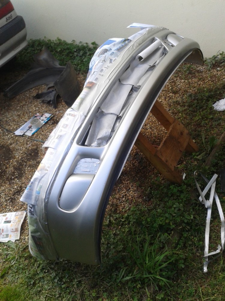

Enzo m'a trouvé un pare choc, calandre, et une buse ventilos propres!!!
Pare choc et calandres blancs, ok ok, mais plus faciles à repeindre que s'ils avaient été d'une couleur plus foncée. Surtout que j'ai peint à l'arrache dehors entre plusieurs sessions de bruine...
et avec ça: la teinte est quand même assez proche du M0YC PSA... "gris quartz", mais surtout beaucoup moins cher qu'une bombe de peinture normalisée!

J'ai aussi eu un souci pour le radiateur!
Cette 306 étant des 15 premiers jours de production des ph2, même avec le numéro OPR correct, ça me sortait des refs OEM non compatibles réellement
C'aurait été trop simple: avec le numéro OEM j'avais trouvé un radiateur Valéo neuf à 30€ à côté de chez moi sur les annonces... mais le gars m'a expliqué pourquoi il ne l'avait pas monté sur sa Xsara (même XUD atmo que moi): raccord de la grosse durit du bas pas compatible!!!
Donc comme lui j'ai été bête: durit à raccord baillonnette... faut chercher à la vue sur les sites de pièces, sans ref OEM ni rien...
Celui que j'ai trouvé est compatible pour le raccord, oui, mais discount: les mecs ont moulé l'un des plots de montage inférieur à une mauvaise position!
Ce qui fait que une fois en place, avec la traverse supérieure qui tient tout le monde, la traverse inférieure décalée de 30mm vers l'habitacle côté conducteur...
Ben le radiateur était soit voilé franchement: Soit plan B: maintenu par des rizlan de ce côté C'est ce que j'ai retenu comme option, mais du coup on voit clairement le décalage par rapport à la traverse supérieure qui étrangement est bien d'équerre, elle!
Autre problème avec ce radiateur, mais lié à ce raccord bailonnette: impossible de remonter la durit avec le vieux joint d'origine, trop épais.
Et surtout aucun accès pour bourriner!
Donc montage à la vaseline avec un joint soit-disant OEM mais venant de Aliexpress: diam interne et section un chouilla inférieurs à ceux du joint normal.
Mais c'est rentré comme papa dans maman, si j'ose dire...

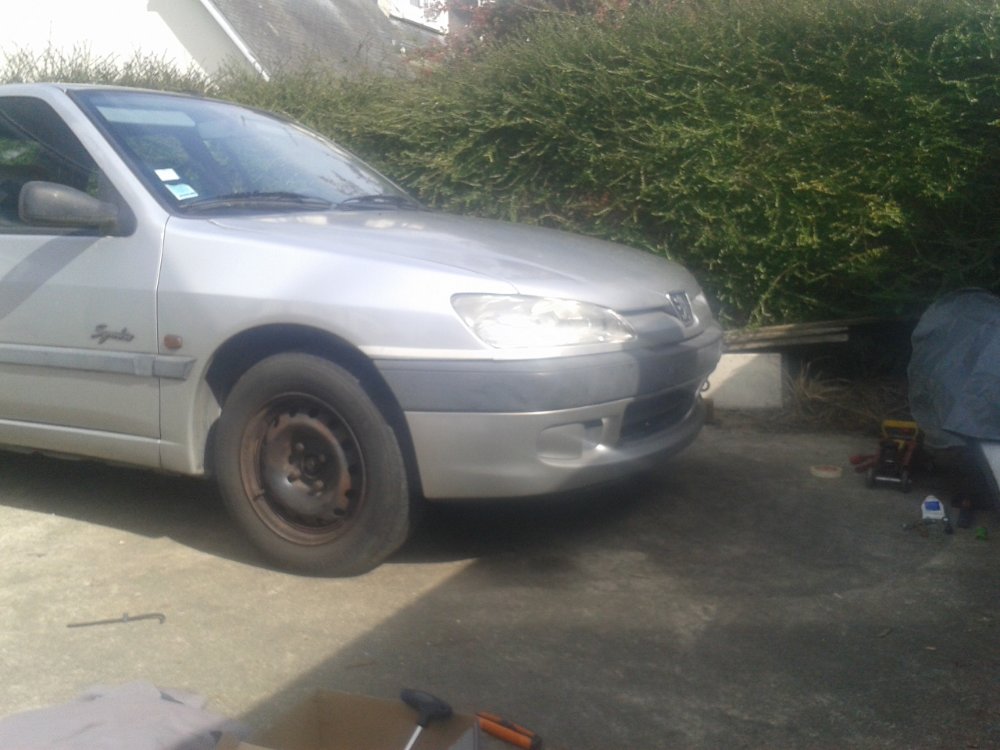

Pour le moment la 306 a cette gueule:
Me reste à lever l'avant, virer les roues pour réinstaller les pare boues...
sachant que faudra peut ếtre découper celui côté conducteur qui sera trop long, vu le retrait de la traverse inférieure...
j'en profiterai pour désacoupler la descente d'échappement qui branle... prévu de rajouter un max de tours de scotch alu HT° pour que le collier prenne bien la descente et le tube ensemble sans jeu...

Ça en fait du boulot !
Bravo pour la peinture Lidl, c'est pas un choix que j'aurais fait mais c'est autrement mieux que rien et ça suffit pour ne pas attirer l'attention sur la route.

Salut et merci!
@Raphaël: j'avais cette bombe depuis 2 ans sur une étagère, testée rapidos sur une des baguettes sous phares, et la teinte m'a paru dans les clous!
Là avec le pare choc, la calandre, et les deux baguettes peintes comme ça, hé bien ça fait le job parfaitement!
C'est un peu mat comparé à la peinture d'origine, et un poil plus clair. Mais là il faut prendre en compte le vieillissement des peintures, et surtout pour le côté mat l'abscence de vernis transparent (dont j'ai fait l'économie vu le bazar général).
Aujourd'hui j'ai pu remonter les passages de roue, avec évidemment de bonnes galères du côté où ça a tapé.
Obligé de rogner, percer, "rizlaner"... mais au final la roue passe sans souci, sans toucher, et tout est bien fixé!
Les baguettes sous les phares... bon j'ai pas réussi à bourrer la colle assez profond, ça n'a rien pris.
Ce matin ça faisait l'effet "moustaches" qui dépassent.

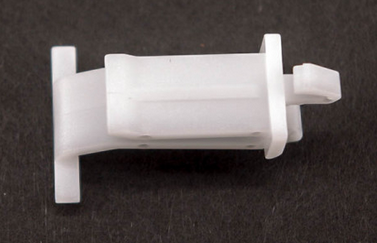

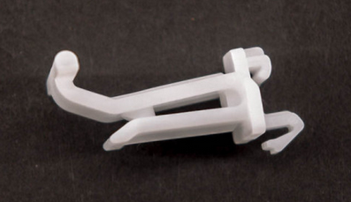

Le comble c'est que je n'arrive pas à trouver ces fichus clips (que je n'ai jamais vu en vrai sur aucune 306, soit pétés, soit perdus ????)... ils ne sont plus dispo nulle part à prix humain (vu entre 1 et 2€ sur différents sites).
Si par hasard vous avez ces trucs là: Je suis fortement intéressé
En attendant les baguettes sont calées entre le pare choc et les phares par des bouts de tongs de mon gamin...
