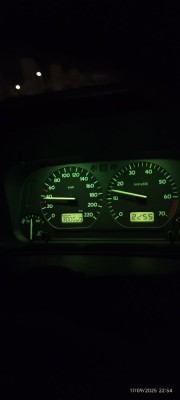

Je crois que l'alimentation n'est que de 1,5v. Je finis mon café et je me motive pour (re)sortir au froid prendre des photos.

Hum 1.5V même pour des ampoules à filament c'est peu...
Même tension que dans les lampes de poches quand j'étais gamin, celles avec une seule pile AA...
- Messages : 2684
Re: [LeJeune6troeniste] Au nom du (grand-)père, du (petit-)fils et de l'esprit syncro
Oui tu as sans doute raison. Avec une pile je n'ai pas réussi à les faire s'illuminer. Je sortirai mon chargeur de batterie après le travail demain, histoire de voir ce que ça donne avec 12v. Je veux être certain de la couleur d'origine et de celle des nouvelles ampoules avant de bidouiller plus loin. Mais déjà les LED no-name étaient plus que suffisamment puissantes, besoin du rhéostat pour atténuer. Alors que d'origine, c'est toujours luminosité max et ça ne suffit pas !

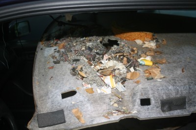

Une visite auprès d'une donneuse m'a permis d'acquérir une plage arrière non pliée
, un isolant sous capot d'origine TDI (complètement inefficace
) et un carter sous moteur, en plus de quelques autres babioles et un pavillon. Le mien étant troué, toujours par les souris. J'ai en stock un tissus de ciel de toit neuf, il faut que j'encolle ça ce printemps et le tout prendra sa place dans l'auto.

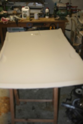

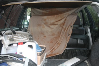

Le chantier suivant a été de remplacer le ciel de toit complet. Non seulement le tissus tombait : Mais en plus il avait servi de nid à nos copains les rongeurs : Les lieux m'avaient heureusement été rendu mais un bref état des lieux suffisait à démontrer qu'il fallait remplacer le pavillon avec (acheté en janvier).
Ce n'est pas parfait : j'ai fait deux petits plis et je ne me suis pas assez appliqué dans les courbes au bord. Je saurais pour la prochaine fois; en attendant que ça tombe de nouveau, j'ai déjà retrouvé la visibilité par la lunette arrière. En somme, plutôt content donc.

super que tu aies le temps d'avancer sur cette petite!
Du coup un intérieur quasi-neuf, ça doit être agréable!
Bravo pour le boulot!
C'est quand même pratique d'avoir la possibilité de déposer le pavillon entier pour faire ça (tu verrais la cata dans mon 2... des plis y en a, mais aussi des écrasements de la mousse car pas pu respecter le temps de prise de la colle... m'enfin dans mon cas ça reste toujours plus propre que le toit fibre brut).

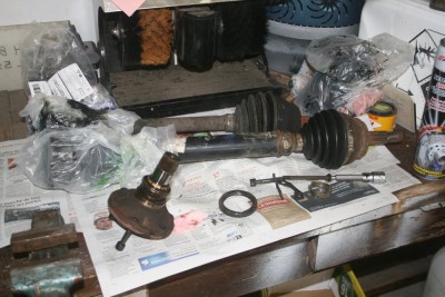

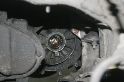

Un joint spi, avec l'outillage dont je disposais, je me suis dit que ça serait vite fait. Même en vacances chez les grand-parents, à 700 km de route de chez moi. Ni une, ni deux, ça a été commandé auprès du concess VW. Dans la foulée j'ai attaqué le démontage. Et là, est-ce que tous les filets de la transmission n'ont pas été emportés par l'écrou ?
Bah si !

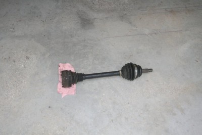

J'ai réussi à trouver des transmissions d'occasion dans le Vercors, j'ai récupéré un gros lot de pièces pour 180. Ça m'a permis de monter une transmission complète entre mon originale et la portion cannellée/filetée d'une autre.
J'ai pu remonter ça :
Pas pour la première fois, je me dis que les transmissions démontables chez VAG, c'est vraiment génial.

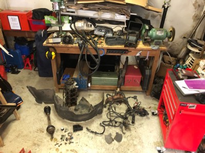

Les vacances se sont terminées et je suis rentré avec mes outils et mon lot de pièces. De quoi vraiment surcharger la voiture, je vais désormais devoir lui remplacer les amortisseurs
On va dire qu'ils n'étaient déjà pas tout frais
De retour en RP, elle a eu droit à un petit anniversaire qu'elle n'aura qu'une fois. Illustration :
Je me suis également occupé de l'étanchéité du couvre culasse. L'odeur d'huile moteur coulant sur le collecteur d'échappement, non merci !
Pour poursuivre sur ce bon chemin, j'ai profité des braderies dans les casses du coin :
Je n'en ai pas eu pour bien cher, ça part sur les étagères ou dans le coffre pour stock/dépannage. J'ai entre autre trouvé un rétro intérieur non cassé (5€), une culasse (15€, car la mienne n'est pas fraîche), un faisceau moteur et un alternateur (15€ pour une pièce VW, je ne suis pas triste). Et plein d'autres choses, petites et grandes ! Une montagne de clips pour refaire l'habitacle, dont ceux, non dispo en neuf, des enjoliveurs de montants déposés depuis le ciel de toit. Maintenant c'est propre ! J'ai aussi trouvé les tétons en caoutchouc qui évitent que ne claque la porte de la la boîte à gants, de quoi refaire mes pare-boues, etc.
Maintenant, cap sur les 400 000 ! Je dois passer une grosse commande de pièces, je prendrai ce qui est dispo chez VW et le reste en occasion ou accessoire.
