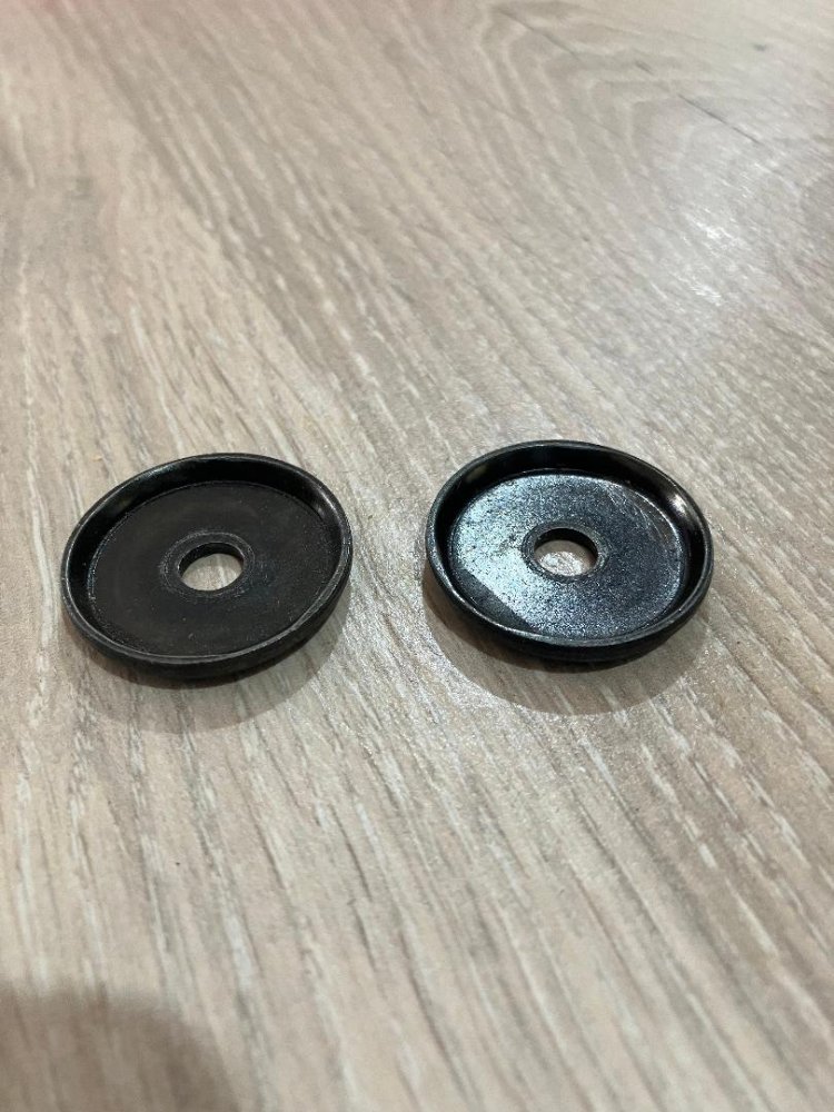

J'avais parlé de mon idée de gouttière il y a un moment déja, mais ça aurait été une gouttière fixe et positionnée tout le long des biellettes de commande...
Je n'ai pas eu à réalisé ce truc car entre temps j'ai monté un autre truc: rondelles découpées dans des chambre à air de vélo + graisse Belleville Rouge généreusement tartinée de partout.
Et ça ne fuit pas, ou presque pas: après une nuit de pluie intense j'ai une goutte en bas de l'axe d'essuie glace côté moteur... rien de plus.
Mais ton idée de gouttière mobile est très intéressante! Surtout beaucoup plus facile à mettre en oeuvre que mon idée de base qui implique un demi tuyau PCV de 80mm... fixé sous l'équerre du moteur essuie glace, et qui serait aussi une gêne sérieuse pour les opération d'entretien courant: filtre GO notemment...
Je suis ton sujet avec grand interêt, sans douter que ton ingéniosité t'amène à quelques modifs définitives et fonctionnelles

Il y a quelques années j'avais monté ces rondelles à bord recourbé sur mes axes d'essuie-glace,
après les avoir ajustées au diamètre de l'axe.
Avec un peu de graisse marine au montage, l'eau n'est plus du tout passée depuis.
En casse on trouve ces rondelles sur la plupart des couvres culasse des moteurs Honda des années 90-96.
