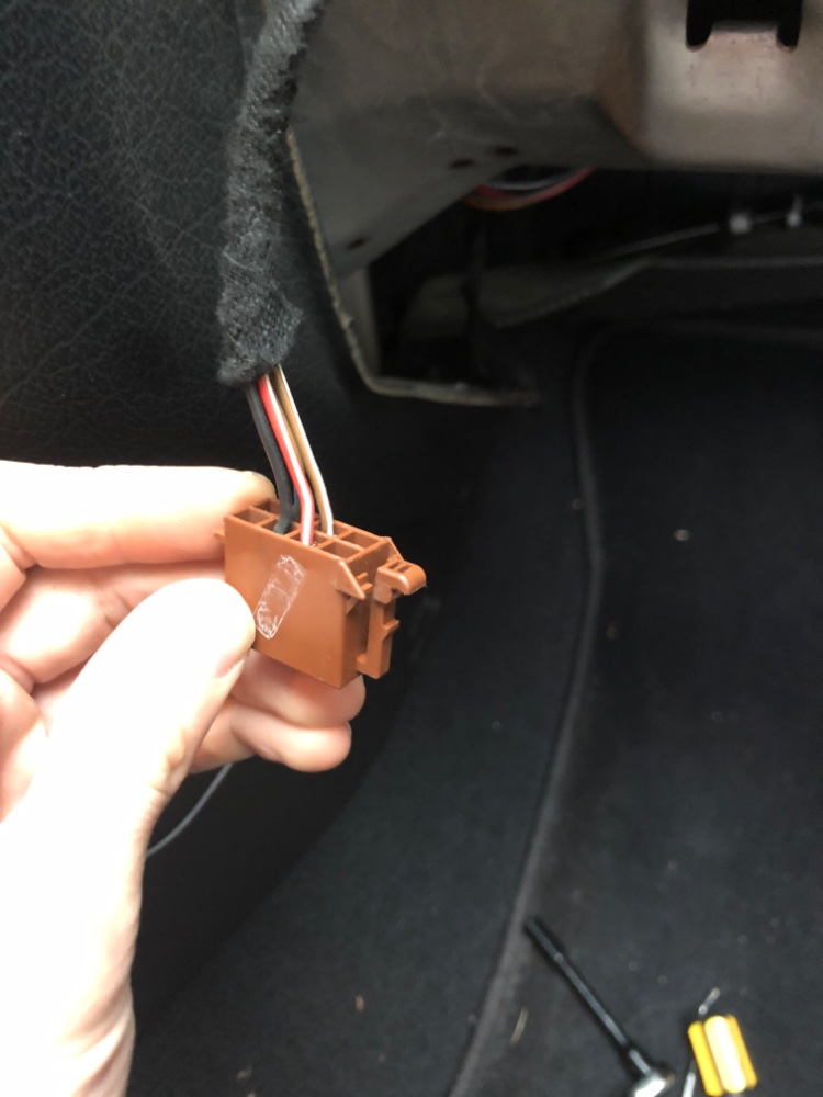

Quelle tête a le connecteur que tu cherches?
Si tu as un lien clair...
Parce que quand je parle de montage à la Molex, je pense aux connecteurs des alims ATX de PC.
Mais c'était surtout pour dire que les connecteurs plastique à pins insérées sont à peu près tous dans le même principe.
Sinon Molex c'est une marque qui produit un très grand nombre de connecteurs, comme JST, ou Amphenol etc etc...

Je ne me rendais pas compte que c'était une marque ! Je pense effectivement que ça sortirait d'un PC mais je n'ai rien trouvé de similaire dans le bazar de mon père (faut dire aussi qu'on est Apple depuis les années 2000).
Je cherche ce dont parle l'auteur dans ce post : viewtopic.php?t=36984 afin de faire la même chose.

Ensuite ouais je vois ce connecteur:
comme dit dans le tuto, c'est un classique pour relier les lecteurs cartes SD en face avant aux CM dans la plupart des PCs.
Donc pas un connecteur présent sur une alim de tour, mais bien dans la tour pour relier ses éléments ensemble.
Ca sera plus simple de trouver une vieille tour et la dépouiller que trouver la ref exacte Molex pour ce connecteur 4 voies.
Ou passer chez un dépanneur PC qui te sortira le bidule à prix modique.
Et côté "entrée" tu prévois quoi?
du minijack stéréo 3.5mm? male ou femelle?
Sachant qu'il vaut mieux un femelle côté voiture c'est un poil plus costaud, quitte à utiliser un cable male-male pour raccorder un appareil...
edit: sinon ce connecteur ressemble aussi à ceux pour les ventilos commandés
https://fr.aliexpress.com/item/10050062 ... in_prod%3A
Mais sur la photo du tuto, ça donne l'impression qu'il faut arriver avec un connecteur male pour se brancher dans la prise rouge du poste...
re-edit: décidemment ce connetcteur...
S'il faut du male pour rentrer dans le poste, il faudrait savoir l'écart entre les pins.
Parce que dans les séries XH de JST y aurait moyen d'avoir un male + femelle avec le cablage pour bricoler une interface.
Par exemple voilà la tête de ces XH (mais y a une tripotée de familles avec des formes et pitch différents...)
https://www.audiophonics.fr/fr/connecte ... 11300.html

Je vais voir si je n'ai pas un ami avec une vieille tour alors ! L'écartement entre les pins, je dois pouvoir le mesurer. Je pense que c'est un connecteur mâle qu'il faut puisque je vois des pins dans l'ampli.

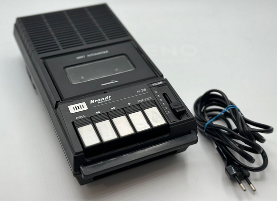

Je pense que ça va finir soudé sur un composant : j'aimerais charcuter une platine K7 pas chère mais ok, et me fabriquer une "extension" au poste d'origine, qui me permettrait de faire tourner des cassettes dans l'Espace
Et donc utiliser l'entrée AUX comme porte pour ce signal sonore. Car il me semble que c'est bel et bien un signal analogue qui passe par là... Et si mon raisonnement n'est pas fondé sur des connaissances trop bancales, l'ampli de la voiture, certes Cacabasse, doit pouvoir m'amplifier ça !
J'ai d'autres chats à fouetter pour l'instant mais c'est un projet que je veux attaquer. On va voir si c'est possible dans la pratique ou si c'est encore une de mes idées farfelues... Au pire j'apprendrais quelque chose !
Puisqu'on s'éloigne du sujet je profite : j'ai ajouté un Denon avec full logic control à ma collection... et comme tu me l'avais prédit, j'ai eu des soucis d'autoreverse ! Maintenant je vais devoir revoir l'azimut parce qu'après démontage, déblocage et nettoyage, le son à gauche et à droite n'est plus pareil ! Ça fait vraiment stéréo pourri, et triste ! En tout cas je n'aurais pas le temps d'ici à ce weekend, et encore ce sera peut-être le prochain !
Alors ça, on va s'éloigner du sujetSigma a écrit : 07 oct. 2025, 19:54 Et côté "entrée" tu prévois quoi?

Un truc comme çà : https://www.digikey.fr/fr/products/deta ... 4/25697783

Ça ressemble à ça j'ai l'impression !

@Raycop bien vu!
Trouvé en Fr (parce que Digikey c'est US, donc TVA + douanes pour un truc comme ça...)
https://www.amazon.fr/StarTech-com-USBI ... B003HHROBG
Par contre s'il faut effectivement arriver en male sur le connecteur rouge du poste...
là y aura toujours moyen de planter des pattes de diodes ou résistances dans le connecteur noir pour lui faire des pins males qui dépassent.
Mais c'est pas jojo comme connexion automobile...
Cette partie male/femelle n'est quand même pas très claire dans ce tuto...
Alors si tu veux rajouter une extension K7 dans Madeleine. Pourquoi ne pas trouver directement un walkman?
Ca sera beaucoup plus simple que de bidouiller une platine de salon, prévue pour être alimentée en 230V et qui sera beaucoup trop encombrante (surtout la partie transport de bande).
En sortie d'un walkman tu devrais pouvoir attaquer ton ampli cabasse directement. Le walkman a un petit préamp (d'où la possibilité d'y brancher un casque).
Sinon en sortie d'une platine de salon tu risques d'avoir un niveau trop bas pour garder un bon rapport s/n sur l'ampli qui devra beaucoup tirer.
Donc dans ce cas faudrait aussi prévoir de bidouiller un petit préamp pour booster le signal au niveau ligne.
Bon courage pour les bidouilles sur ta platine Denon!
Le réglage d'azimut c'est pas un truc si simple à faire.
En général il faut déja être sûr que tout le chemin de bande est nickel, galet, cabestan...
Ensuite il faut avoir une K7 préenregistrée de référence (y a la même chose sur les magnétos pro, bande étalon, et ça peut être hors de prix selon le magnéto). C'est pas dingo, juste des formes d'ondes simples à différentes fréquences...
Puis il faut pouvoir "visualiser" la sortie sur un oscillo et mesurer l'amplitude du signal.
Là tu peux commencer à bidouiller l'azimut et position verticale de la tête en sachant à peu près où tu vas.
Mais il y a 2 têtes: lecture et enregistrement. Pour faire bien il faudrait étalonner les deux...
Sinon... à l'empirique ça peut fonctionner, mais ne sois pas trop exigeant.
En tout cas il faut que tu sois sûr de la K7 qui te servira de référence, pas une vieille bande qui a cuit dans une voiture pendant 25 ans.

On aperçoit les pinoches au fond du connecteur rouge. (et ça m'étonnerait vraiment que ce soit du femelle... ce serait bien la 1e fois que je vois çà). Ça va le faireSigma a écrit : 07 oct. 2025, 22:32Par contre s'il faut effectivement arriver en male sur le connecteur rouge du poste...

C'est surtout la partie alim qui me tracasse. Parce que niveau encombrement, dans les boîtes à gants, ça passe... et que j'aimerais bien justement avoir un transport avec la cassette "apparente" à travers la vitre
Niveau ref j'ai ce qu'il faut (j'ai deux autres platines au cas où pour comparer, et le Denon est un double donc je peux vérifier directement dans l'autre lecteur aussi). Manque de chance c'est arrivé du côté "enregistrement" du poste mais la tête est du style "tout compris"
Et je ne laisse pas cuire mes cassettes, tu m'en avais bien mis en garde

pour l'installation dans Madeleine, à mon avis un bon walkman ferait le job.
Entre un truc compact portable et une platine de salon, il existe aussi tout un tas de magnétos de ce type: J'avais exactement celui-ci quand j'étais gosse.
