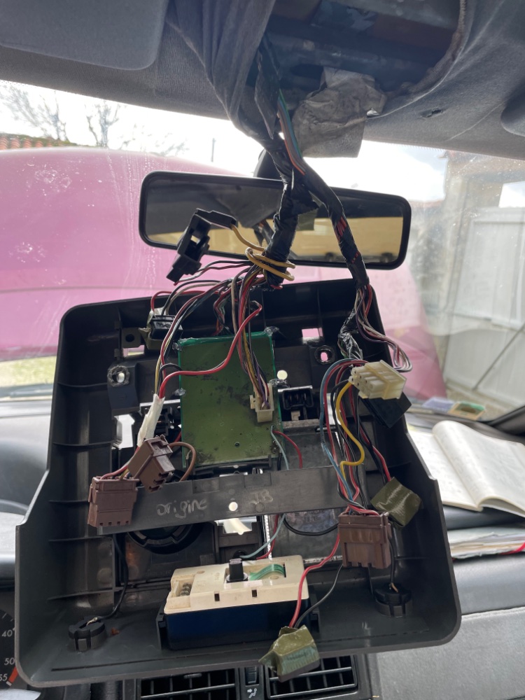

J ai eu de la chance avec les miennes alors...sauf la grise qui a fait des flammes (ou étincelles ?) derriere le feutre de la ventilation !
C est l odeur a l interieur qui nous a fait lever le capot. J ai coupé chauffage et ventilation pour rentrer.
A la maison,j enleve le feutre ,examine les fils du ventilo : rien , aucune trace et depuis tout marche bien ,incroyable (et angoissant). Heureusement que j avais des témoins !
Sinon ,pour Jabauto ,ça sent le mauvais contact car tout s éteint .

JaBaudo
- Messages : 18
- Enregistré le : 30 janv. 2024, 14:24
Re: Phares /codes : off qd ils veulent
Hello !!
Je viens de bidouiller ma platine porte-fusible , démonter toutes les prises , un coup de soufflette et un coup de bombe"contact électronique" . A priori , cela refonctionne mais il y a un contact merdique dans la prise (orange )au dessus de celle noire avec les gros fil rouge . Pour l'instant , çà va ! "Pourvu que cela dure !!" A remarquer que la coupure est sur les phare/code mais aussi sur les veilleuses et l'alarme à l'ouverture des portes .....
Çà peut-être une piste ??
A noter aussi que l'affichage lumineux de ma pendule continue de s'éteindre dès que j'actionne les veilleuses .... alors qu'à l'état neuf , l'intensité d'affichage de l'heure ne faisant que baisser simplement....
Autre piste du prb ?
A noter que mon plafonnier accueille 2 réseaux de câblage du plafonnier , identiques ! (dont un est inactif..) voir photo jointe Conduite G ou D ??
Votre avis ?
Votre avis ?
Je n'ai pas le schéma de câblage (imbitable) sous les yeux, mais le rétro-éclairage passe par un shunt lorsqu'on actionne les phares. A tous les coups, soit il y a un faux contact dans tout le circuit, soit le shunt est coupé.JaBaudo a écrit : 03 nov. 2025, 18:26 A noter aussi que l'affichage lumineux de ma pendule continue de s'éteindre dès que j'actionne les veilleuses .... alors qu'à l'état neuf , l'intensité d'affichage de l'heure ne faisant que baisser simplement....
(si j'y pense, je regarderai ce soir dans la doc).
A noter que si on met une LED à la place de la lampe à filament, il n'y a plus de baisse de rétro-éclairage : l'intensité étant complètement différente.
Espace 2 cyclade 2.1TD de 1994 - 225.000km (2012)
Je viens de jeter un oeil aux schémas de la RTA : franchement, ils ont l'art de compliquer les choses pour rendre incompréhensible un schéma de câblage pas si compliqué que ça.
Je pense que le shunt est directement dans la montre : il y a un rétro-éclairage quand les phares sont éteints, et quand on allume, le 12v qui illuminent les interrupteurs est distribué sur la borne 4 de la montre. Ca doit surement faire basculer un transistor et à tous les coups, la résistance doit être coupée à force.
