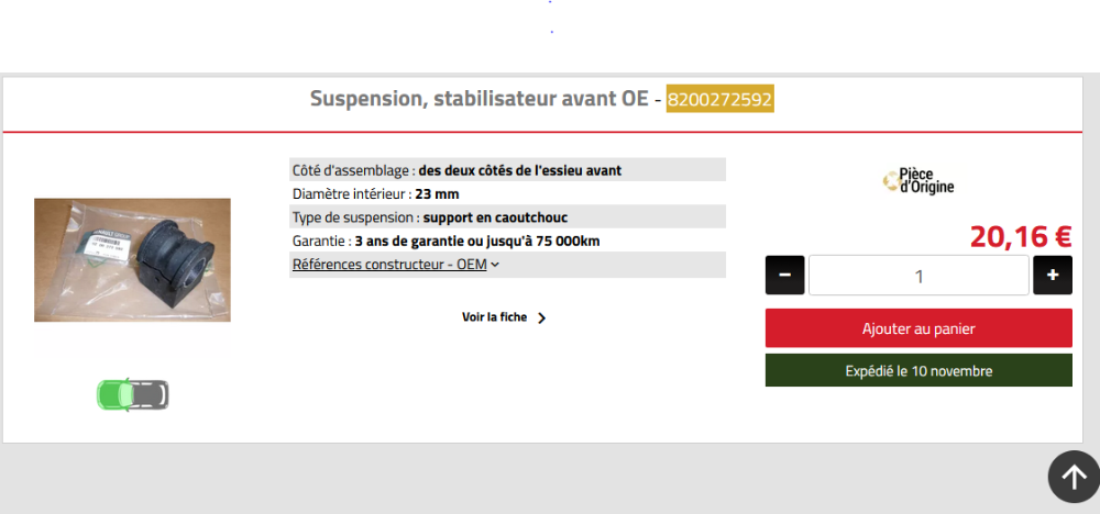

dispo le 10/11 chez partauto, en pièce d'origine renault, 20€ pièce

non les colliers serrent bien quand la pièce est neuve, avec le temps le caoutchouc bride de moins en moins la barre qui finit par bouger dedans.
le lien que je t'ai mis sur partauto est de l'origine renault (mais dispo à partir du 10, donc dans 6j).
il faut absolument monter de la pièce d'origine sous peine d'y retourner d'ici peu (il me semble que ces fkp94 qui dit: il faut être riche pour acheter du pas cher), car on le fait plusieurs fois.
sur mon ancien monospace (phédra), j'ai changé un triangle, par un de marque connue mais pas d'origine, plus de 100€ le triangle, bilan, 2 mois après, je recommençais car un caoutchouc avait du jeu, j'arrivais à le bouger à la main

Bon merci gege08, j'ai commandé chez Partauto, mais pas encore reçu. J'ai eu un message que ce serait expédié le 5/12, et qu'il avait changé la référence ? Je me demande par quoi, et si ce sera bien une piecé d'origine .....gege08 a écrit : 04 nov. 2025, 17:01 dispo le 10/11 chez partauto, en pièce d'origine renault, 20€ pièce

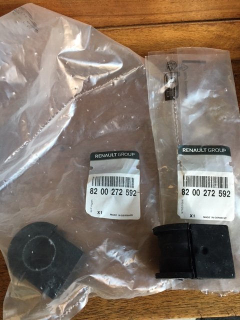

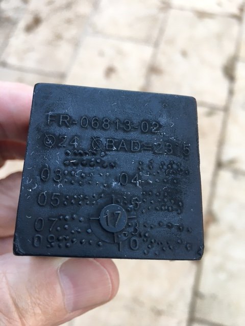

J'ai reçu ce jour mes silenblocs. Je n'arrive pas à trouver la marque du fabriquant ?
Je lis FR 06813_02 et diamètre 24 au lieu des 23 mm mis en descriptif
BAD et INEPSA
BAD et INEPSA

- Messages : 8853
Re: Barre stabilisatrice où trouver la pièce de rechange ?
bad 23.5: quand il fait 23.5mm il est mort (mauvais, bad)
sauf si BAD est un autre acronyme.
Je dirais BAD = Barre Anti Dévers (de diamètre 23,5 donc...) pour un diamètre inter de 24mm au silentbloc

Tu me rassures.... sur ton interprétation.
Il y a exactement marqué:
FR 06813_02
Dia 24 Dia BAD = 23,5
INEPSA
et aucune marque de Fabriquant ?
A pied à coulisse, il fait 23,5 mm.
Pensez-vous que c'est bien une pièce d'origine Renault, comme l'étiquette le montre ( acheter chez Partauto ?
Que pensez-vous de la qualité de cette pièce et de son espérance de vie ? car comme il y énormément de boulot pour la monter, je préfère être sûr avant.

INEPSA
C'est ensaché, étiqueté Reno... Je me poserais pas trop de questions.
Si tu veux être sûr de l’origine de la pièce, pourquoi partoto et pas ton concess ???
