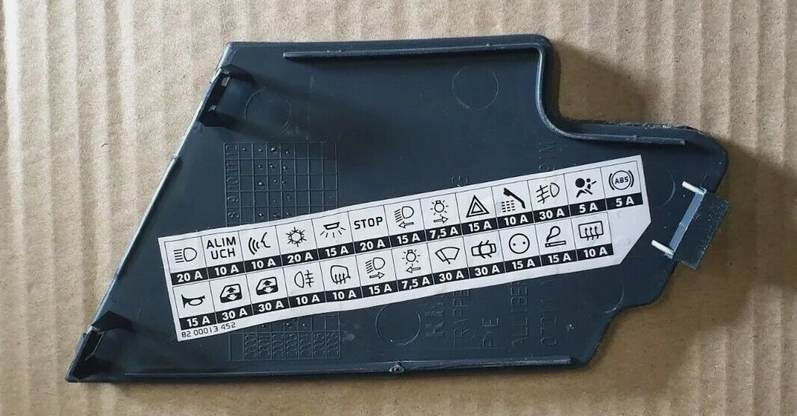

J'ai laissé la voiture sans batterie plus de 48 heure mais les commandes de ventilation ne s'allument toujours pas.
Est-ce que ce bloc est protégé par un fusible? lequel ?
Lorsque tu indiques que la commande de climatisation ne s'allume pas, est-ce que les autres s'illuminent ? Coté passager (et arrière selon finition).
La vérification des fusibles s'impose mais leur emplacement varie selon la finition et l'année du véhicule. Tu devrais en trouver dans le rangement supérieur de planche de bord coté conducteur (le coffret avec le couvercle qui bascule vers l'avant). Il faut ensuite retirer le fond du rangement pour avoir accès (l'étiquette d'affectation des fusibles se trouve sous le fond). Au passage, je salue l'ingénieur qui a décidé de les placer à cet endroit...

Comme aucun led des commandes de ventilation ne s'allume pourrais-tu m'indiquer les fusibles responsables ?
Est-ce que je pourrais utiliser la voiture pour de petits trajets avec le ventilateur en marche, ce sans danger ?
Où se trouve le fusible de ce ventilateur?

Avec cette nouvelle donnée et avec mon idée de novice je pense isoler la panne du pulseur en coupant son alimentation électrique, ce afin de pouvoir utiliser la voiture dans l'attente d'avoir assez de pécunes pour faire faire le remplacement du pulseur.
Pour éviter de faire des bêtises je souhaite avoir de vos conseils bien éclairés, de votre expertise : si vous trouvez que mon idée est bonne je permets de vous envoyer la photo de la boîte de fusibles dans l'habitacle pour que vous indiquiez l'emplacement du fusible d'alimentation électrique du pulseur.

Et bien,tu enlèves un par un jusqu’à trouver le bon.
Dès que tu n’aura plus de ventilation,sa sera le bon en théorie.
Sinon lequel pour ma part,je ne peux te dire.

En général, une étiquette montrant l'emplacement de chaque fusible est collée sous le couvercle de ce rangement, comme sur cette exemple :
Attention, l'affectation des fusibles peut varier selon les versions, pas sûr que cette disposition corresponde à la tienne.

Quel est le symbole de la ventilation ?
Est-ce qu'un fusible alimente plusieurs modules en même temps?
