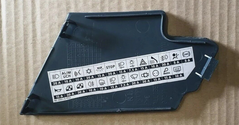

En général, une étiquette montrant l'emplacement de chaque fusible est collée sous le couvercle de ce rangement, comme sur cette exemple :
Screenshot 2025-12-15 at 09-11-31 Cache Plastique Couvercle Boite A Fusible Renault ESPACE 4 Réf 8200013452 eBay.png
Attention, l'affectation des fusibles peut varier selon les versions, pas sûr que cette disposition corresponde à la tienne.

Quel est le symbole de la ventilation ?
Est-ce qu'un fusible alimente plusieurs modules en même temps?

Sur la photo de l'étiquette montrée plus haut, le fusible de la climatisation (et ventilation) serait le quatrième en partant de la gauche sur la ligne du haut (20 Ampères).
Ceci est valable pour cette étiquette, aucune garantie que ton véhicule dispose de la même implantation (mais c'est une piste).
