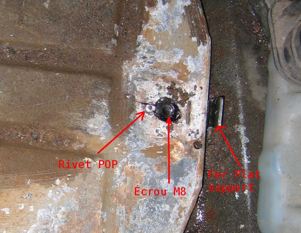

Pour l' écrou, plus moyen d' en placer un sur le support batterie.
J' ai donc repris un bout de fer plat, percé d' un trou de 9mm et d' un de 4,5mm. Sur le perçage de 9, j' ai soudé (à l' arc) un écrou M8.
Patte écrou M8.
Patte écrou M8.
Le résultat est minable, (je n' aurai jamais un CAP avec un boulot pareil ...) mais solide. Brossage et un coup de vernis pour ralentir la rouille.
Le bout est plié pour permettre son placement sous le support batterie. Maintient temporaire avec une plaque et une vis M8 et position du perçage de 4.5 pour le rivet "POP" de 4 qui fixe la plaque-écrou sous le support batterie..
Patte écrou M8 posée.
Repose de la batterie et la fixation est opérationnelle. Serrage avec une douille de 7, une petite rallonge et un cardan.

Un petit retour, en 2025 soit au bout de 6 ans, mon bricolage s'est défait. C'est le rivet POP en aluminium qui n' a pas résisté.
D' ailleurs, à part le rivet, le reste est un peu rouillé, mais ça tient.
Un coup de brosse, d'antirouille et c'est reparti.
J'aurais dû utiliser un rivet POP en inox mais je n'en avait pas, et comme je n'en ait toujours pas, j'ai remis un rivet en alu.
Je vais me procurer des rivets inox de 4mm x 12 pour le cas ou ça ne tiendrait pas 6 ans de plus.
Mais je vais devoir trouver le moyen de le sertir, car avec ma pince à main, je ne pourrai pas.

Astronaute a écrit : 21 déc. 2025, 16:23 Bonjour à toutes et tous,
Corrosion électrolytique fatale.
J'aurais dû utiliser un rivet POP en inox mais je n'en avais pas, et comme je n'en ai toujours pas, j'ai remis un rivet en alu.
Mais je vais devoir trouver le moyen de le sertir, car avec ma pince à main, je ne pourrai peut-être pas.
