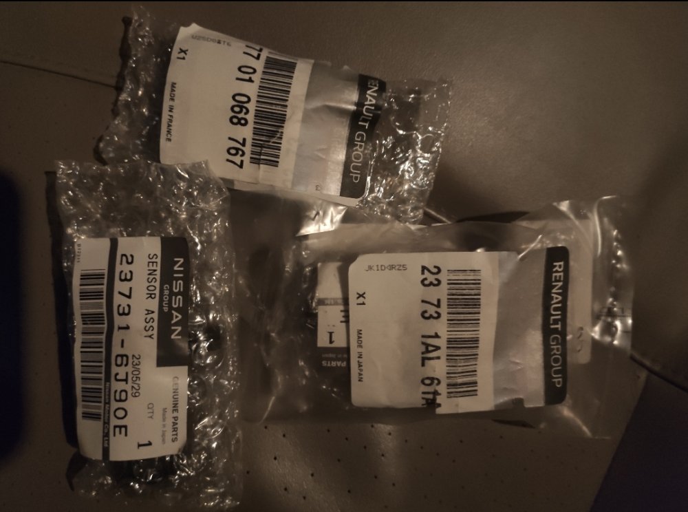

J'ai ça dans la boîte à gants....
En espérant que les refs puissent te servir, et que je ne me soit pas trompé à l'époque

Bon il s'agissait vraisemblablement bien d'un capteur, l'AAC fuyard sans doute, puisqu'après avoir changé les 3, la panne n'est pas revenue.
Si ça peut servir.
Si ça peut servir.
