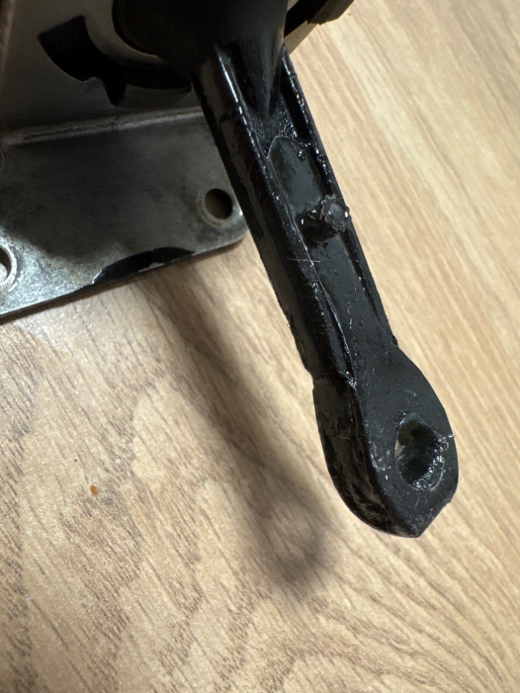

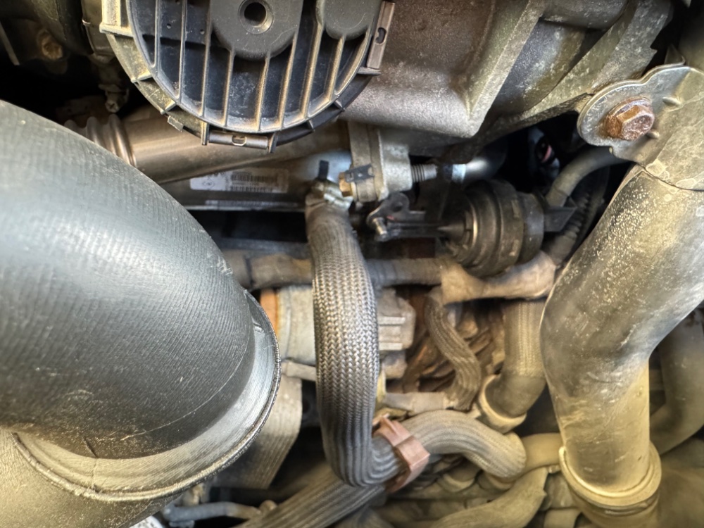

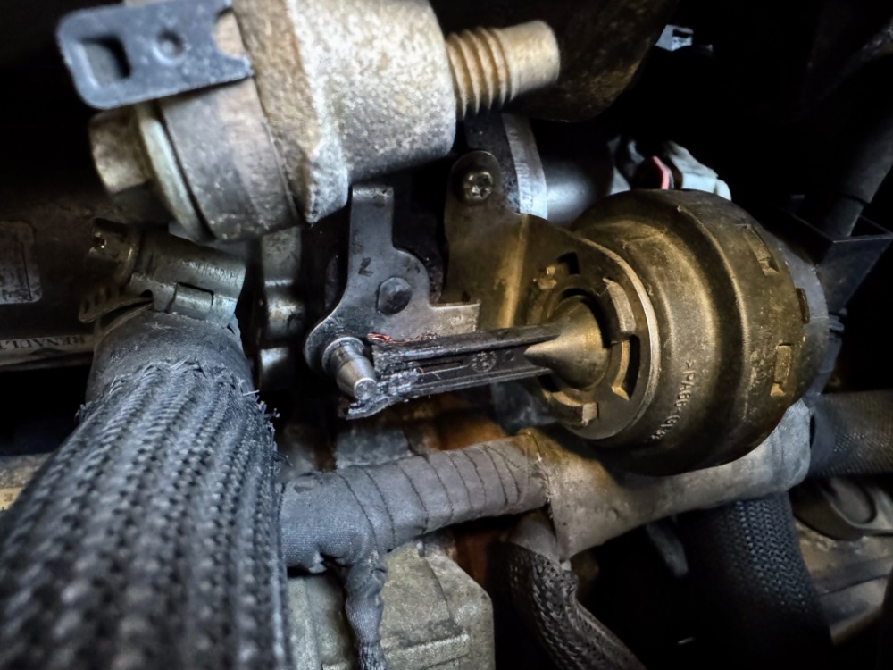

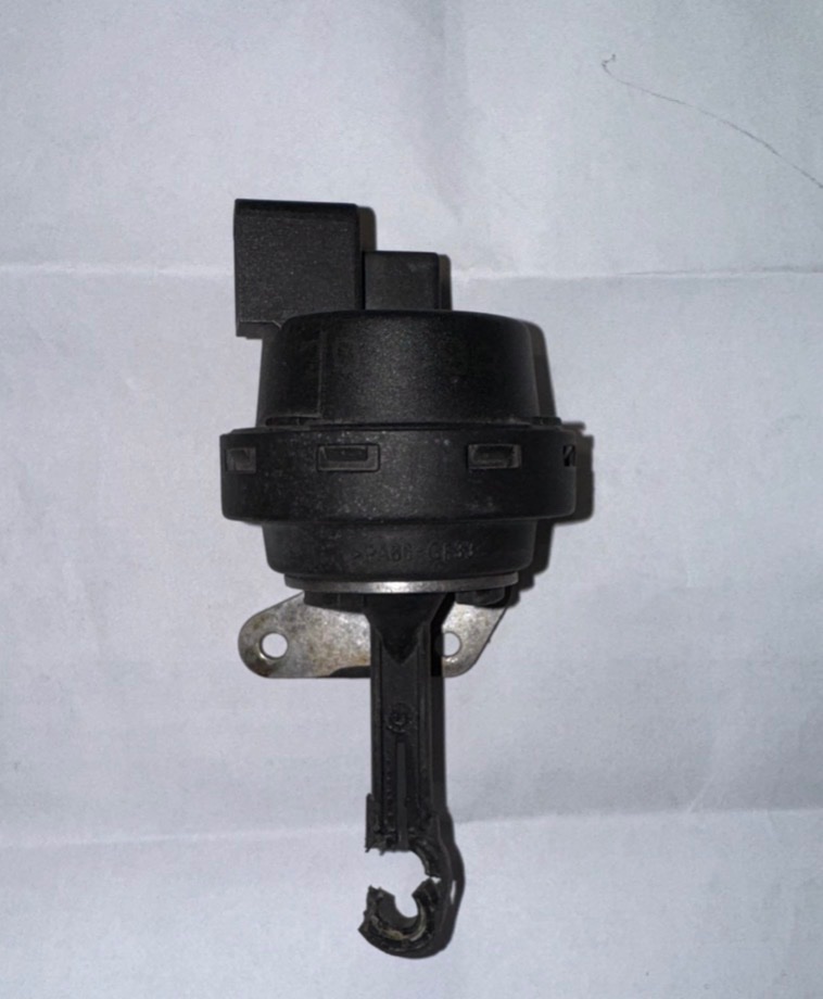

J'ai besoin de vous pour une référence de valve de commande par dépression. Ou si vous pouvez m'indiquer où la trouver.
Il s'agit de la valve sur le refroidisseur egr.
Elle s'est cassée et le rafistolage ne tient pas.

j'espère pour toi que ça se détaille car elle est fournie avec la pièce complète

regarde sur la pièce elle même si tu ne trouves par un marquage du fabriquant

J'ai bien trouvé la pièce complète et ça pique un peu sans compter tout le démontage et la purge .
Payer plus de 200€ juste pour une valve...
Quand je l'avais démonté la première fois je n'avais pas trouvé de référence et du coup je l'avais rafistolé mais ça n'a pas tenu.
J'aurais bien aimé en mettre un neuve sinon je chercherai un refroidisseur d'occasion pour la récupérer.
Le pire c'est que pendant le covid j'avais eu un soupçon sur un fuite du refroidisseur d'egr et j'en avais trouvé un neuf mais sans la valve pour 50€.
Beaucoup de démontage et de nettoyage plus la purge du ldr.
En attendant je vais redemonter et voir comment bidouiller quelque chose le temps d'en trouver une.

Les seuls inscriptions
padmini. PA66-GF33
Mais je ne trouve rien sur le net
padmini. PA66-GF33

on trouve pour du VAG, du ford, à voir si elles ne seraient pas compatibles, surtout qu'elles sont à moins de 20 balles.
c'est quand même dingue de devoir acheter un ensemble de pièces alors que celle ci est parfaitement démontable

J'ai déjà commencé à chercher en occasion.
J'ai quand même bricolé la valve et je pense que cette fois ça tiendra.
C'est vrai que pour les autres marques ça se vend je regarderai. J'ai l'impression que c'est juste la fixation qui change .
Je n'ose pas trop forcer sur ma valve de peur que la fixation casse.
