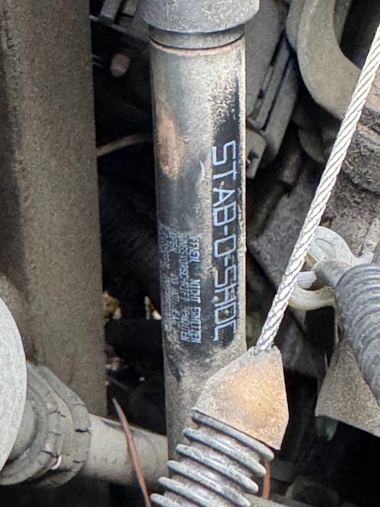

Des news de la restauration de l'Alizé, je découvre pas mal de pièces manquantes..
J'ai fais vidange, je découvre que le carter est enfoncé avec la vis collé à la "JB weld".. je devrais faire un changement de carter l'an prochain, le filtre à huile très gras qui se dévisse à bout de doigt et quand je passe au filtre à air moteur.. je découvre que le deuxième collier de la boite à air est manquant (après le capteur), donc durite après la boite s'est complètement déboité quand j'ai un peu tiré.. peut-être que c'est cela mon "bruit de turbo".. ou peut-être qu'il manque des colliers à d'autres endroits. Le mécano précédent a surement du avoir la "flemme" de le remettre car il est assez difficile d'accès.
Au niveau de l'injection, une pièce est manquante, une sorte d'amortisseur, je crois que cela s'appelle amortisseur de tringlerie ?
Voici sur mon Espace:
Voici sur mon Alizé:
ca m'embête un peu de découvrir cela.. plus je l'entretien plus je découvre le chantier que m'a laissé le vendeur :lol:
Est-ce que vous connaissez le nom ou la référence de cette pièce ? J'ai jamais vu ça ?
J'ai fais des recherches et j'ai trouvé une pièce similaire "Febi bilstein 05086 Amortisseur tringlerie, injection" de 18cm de long, mais je ne vois ni d'inscription longueur ou référence sur ma pièce donc aucune idée de la compatibilité, c'est peut-être universel ?
Merci beaucoup :D

Messages : 8897
Re: Restauration d'une deuxième Espace 3 2.2 dt
c'est loin d'etre une pièce indispensable... souvent démonté car hs et pas changé.

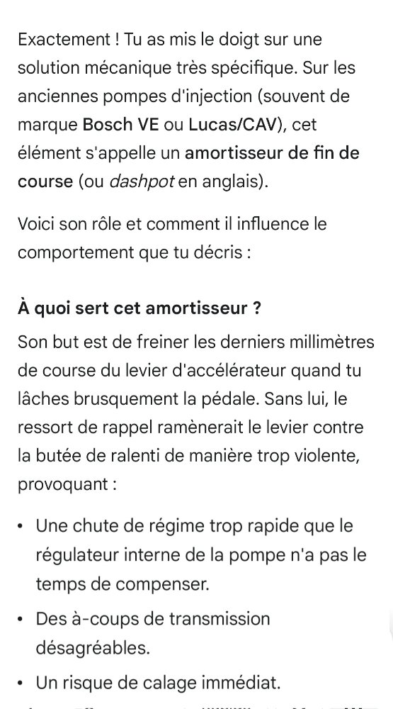

Quand le véhicule est a faible vitesse, et que je relache rapidement la pédale de gaz, c'est assez brutal et cela secoue la voiture.. je pensais a une fuite de la suralimentation au début (vu qu'il est si bruyant), mais je pense que cette pièce est peut-être liée à mon problème.
Grand Espace 3 2.2 DT de 2000 couleur Vert scarabée - 230 000km 250 000km 270 000km 290 000km 310 000km
(Nouveau) Grand Espace 3 2.2 DT de 1998 couleur Vert scarabée - achetée à 260 000km
A la recherche d'une Grand Espace 3 V6.
Messages : 8897
Henri13 a écrit : 04 févr. 2026, 18:42 Quand le véhicule est a faible vitesse, et que je relache rapidement la pédale de gaz, c'est assez brutal et cela secoue la voiture.. je pensais a une fuite de la suralimentation au début (vu qu'il est si bruyant), mais je pense que cette pièce est peut-être liée à mon problème.
si ce phénomène te gène et que tu n'arrives pas à le gérer au pied, dans ce cas, remets en un effectivement.
Messages : 3871
Localisation : 78 Yvelines
Message non lu par yves78 »
Ça me rappelle des souvenirs, un phénomène difficile à contenir sur les anciennes pompes. La MAP moteur expliquait ce phénomène je ne retrouvais pas le nom exacte mais l'IA m'a aidé, il s'agit du phénomène "dashpot". Et voilà le pourquoi de l'amortisseur sur l'accélérateur.

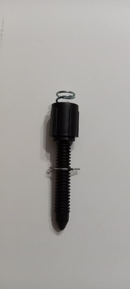

Le truc " amortisseur de fin de course " don on parle , j'ai eu ça dans un kit câble accélérateur pour mon mon E1 mot essence J7R ( valable aussi pour les E même moteur )
Alors j'ai encore ce truc tout neuf , si ça te dis .
Longueur : 9 , 9.5 cms . Cadeau
Messages : 8897
Ça c'est pas un amortisseur de relâchement de pédale

C'est une butée de fin de course cable accélérateur. Sur les crans il y a une agrafe dites "surfeuse", appelée ainsi du fait qu'elle était mis en bout, et le réglage se faisant en appuyant pieds à fond sur la pédale d'accélération. Ce réglage permettait au câble d'avoir la bonne course ( il prenait en compte les virages et les dispersions de longueur de câble). Mais certains n'avaient pas cette agrafe et cela se faisait un peu en empirique (maxi) et le ressort compensait l'effort, en fin de course il s'ecrasait pour eviter de déformer le levier du boitier papillon.
Voilà pour la petite histoire du fameux réglage du câble accélérateur sur les pompe ou boîtier papillon.
