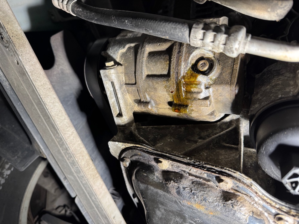

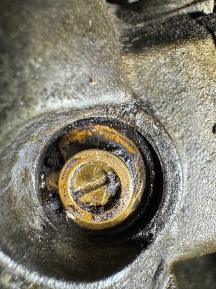

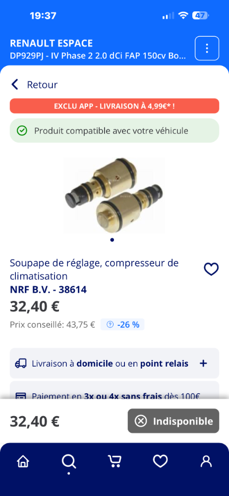

Le compresseur fuit au niveau de la soupape de réglage.
La clim continue de refroidir à 14* au niveau des aérateur.
À mon avis pas assez pour refroidir l'habitacle cet été.
Quelqu'un a-t-il déjà eu ce problème ?
Est il possible de ne remplacer que cette soupape ou même de ne changer que les joints ?
Mes recherches montrent qu'elle n'est tenue que par un circlips.
J'essaie d'aller au minimum de frais mais s'il faut changer le compresseur ça restera comme ça.
À vous lire, merci.

tout à fait, tant que tu n'enclenches pas la clim, aucun risque, la poulie est en roue libre
vu la fuite, qui n'a pas l'air énorme, je ferais simplement un niveau de gaz et huile.

Quand j'ai acheter la voiture là clim était HS, je l'ai faite recharger et le gars a mis l'huile fluo qui sert de traceur.
Une semaine après, tache au sol, fuite identique à la tienne.
La clim va fonctionner jusqu'à ce qu'il n'y est plus asser de pression de gaz et l'embrayage ne se fera plus.
Si tu touche par inadvertance le bouton dégivrage alors la clim démarre, si la pression de gaz est bonne.

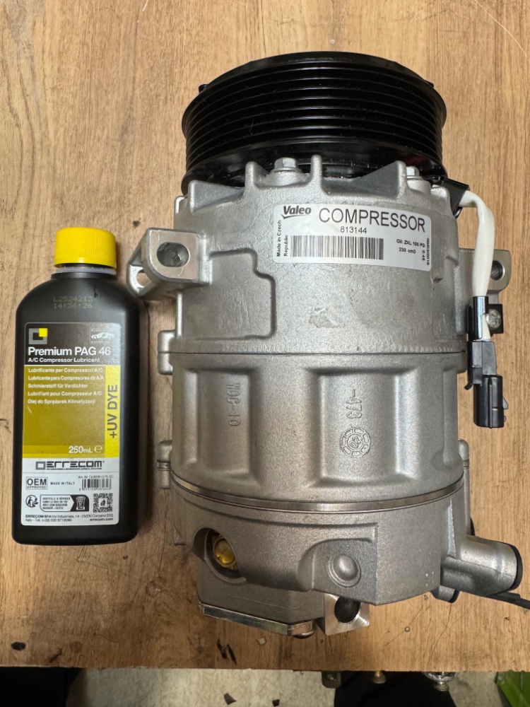

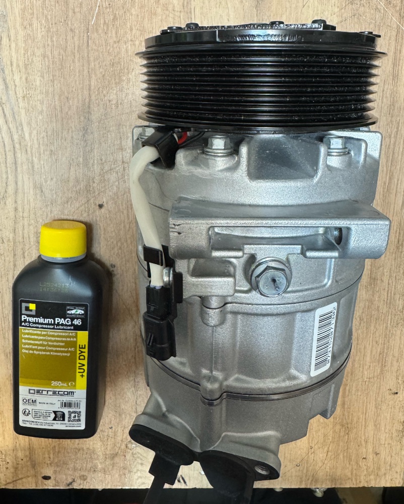

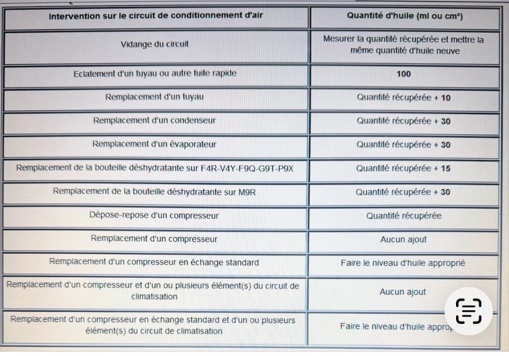

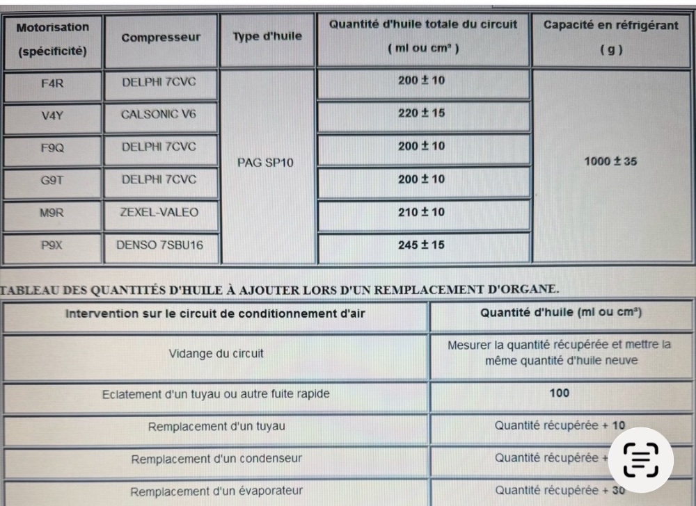

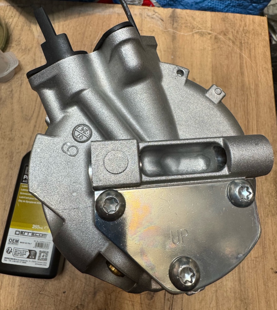

Finalement je choisis de remplacer le compresseur que j'ai trouvé neuf pas trop cher 133€ .
J'ai aussi acheté de l'huile et j'attends la livraison de la bouteille déshydratante.
J'ai essayé de me renseigner sur la procédure de remplacement.
Il faut juste que je fasse vider le gaz et que je trouve le courage .
