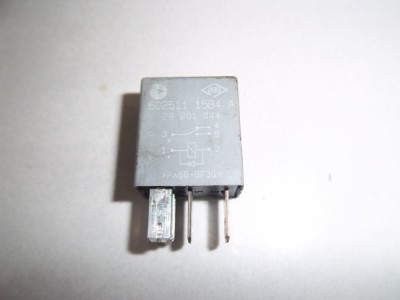

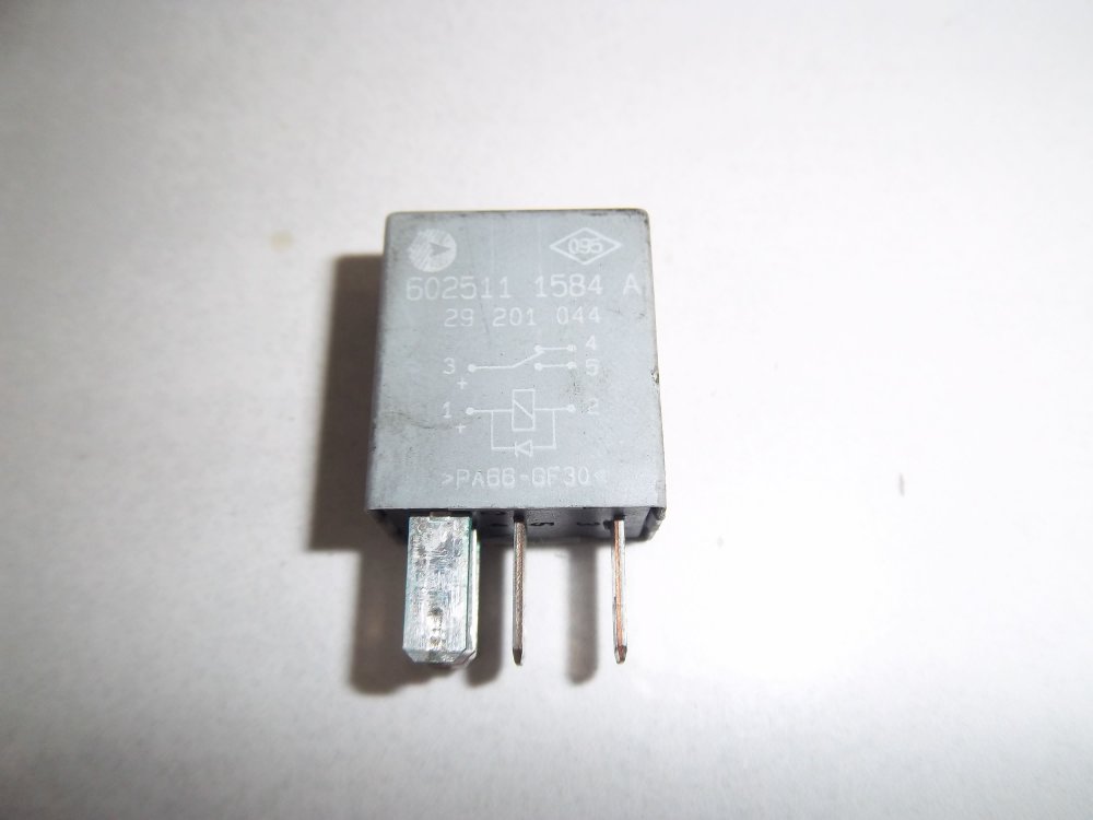

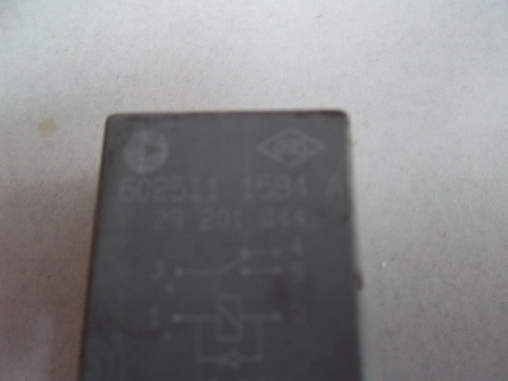

- Le coupable !
- Sa référence : 602511 1584

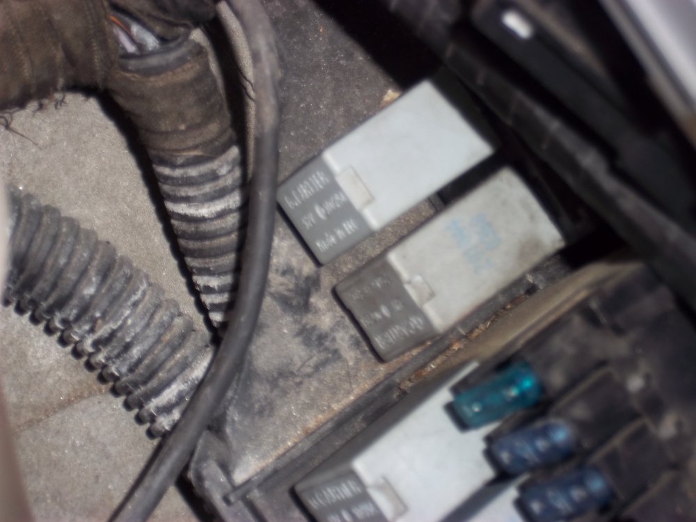

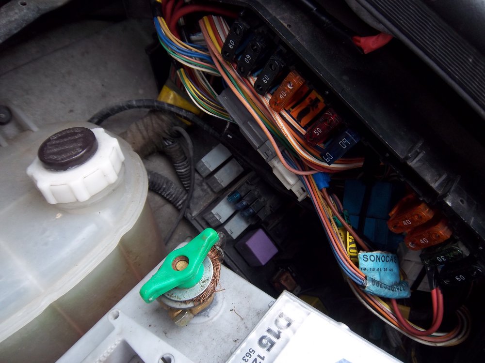

- Son emplacement (tout en haut du boitier relais sous capot)
- Plus précisément (le 1er)
