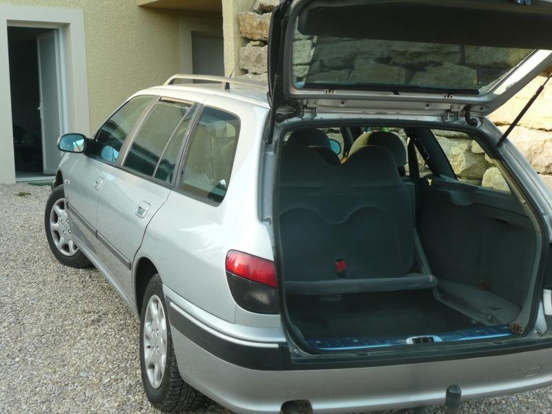

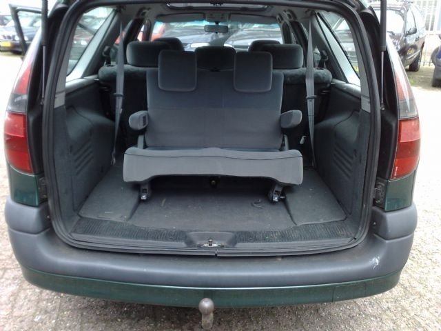

Messages : 20182
Re: Sièges deuxième rangée dos à la route?????
Il me semble qu'il doit rester en circulation des Laguna Nevada 7pl, ainsi que des 406 Bk 7 places dont les banquettes du 3ème rang étaient dos à la route. :roll:
