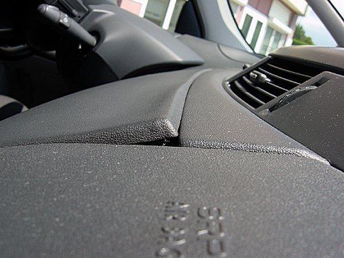

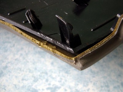

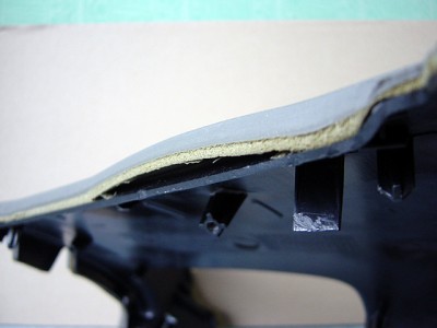

Voici ma méthode pour remettre en place le revêtement moussé du portillon de la boîte à gants (et des autres éléments si besoin). Cette méthode est longue, délicate et s’adresse à des gens ayant un bon niveau de bricolage. L’avantage de cette méthode est de résoudre définitivement le problème de décollement du revêtement (et du frottement contre le bandeau supérieur).
Inconvénient : il est nécessaire de déposer entièrement la planche de bord pour démonter ce portillon (prévoir 3 à 4 heures de travail et 2 personnes pour soulever le tout).
Le portillon est constitué de deux parties : le dessus réalisé en ABS rigide recouvert d’un décor moussé en PVC et d’un panneau intérieur. Ces deux parties sont soudées l’une à l’autre par ultrasons.
Après avoir déposé la planche de bord afin de retirer le portillon (maintenu par deux vis), il faudra décoller le panneau arrière du portillon. En faisant levier, les deux parties se séparent sans trop de difficulté.
La partie extérieure est constituée d’une structure rigide en ABS sur laquelle adhère une mousse polyuréthane recouverte d’un décor PVC. Avec le temps, ce décor se rétracte et se sépare du support rigide (le décor n’est pas collé en fait mais la mousse est injectée sur l’ABS).
Le revêtement se décolle de la surface rigide
Les extrémités sont les premières à montrer ces signes de dégradation
Il est inutile de chercher à recoller le revêtement moussé, cela ne tiendra pas car les contraintes sont trop importantes (rétraction en hiver et dilatation en été, associé au vieillissement des matériaux qui ont tendance à perdre leur souplesse dans le temps). Une colle même extrêmement forte ne parviendra pas à maintenir une légère mousse sur une surface rigide bien longtemps (c’est comme fixer des plaques de polystyrène expansé avec des clous énormes, cela ne résistera pas à un effort).

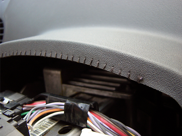

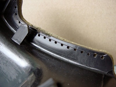

Ma solution est donc de ne pas utiliser de colle mais de percer le pourtour du support rigide en ABS afin de coudre le revêtement souple dessus. A noter que le rebord des éléments dispose d’une marge permettant cette opération et qu’une fois les éléments refixés, aucune couture n’est visible. On commence donc par percer des trous de Ø 1,5 mm tous les 5 mm sur la partie rigide uniquement. La partie souple sera transpercée par une aiguille et un fil fort (type lin pour résister et pas trop fin pour risquer de couper le revêtement).
Un point de couture spécifique est nécessaire en formant une boucle par le dessous, l’avantage de cette méthode étant de contrôler le résultat au fur et à mesure. Si c’est trop serré, on desserre et on continu. Une fois le travail achevé, on réalise plusieurs boucles dans le même trou et on coupe le fil. Si le résultat vous convient, je conseille de noyer toute la couture intérieure sous une bonne couche de colle néoprène liquide afin de la maintenir en place définitivement.
Une multitude de trous de Ø 1,5 mm sur le pourtour de l'élément (ou de la partie à réparer). percer la partie rigide seulement, pas le revêtement souple.
Le résultat ne bougera plus et sera invisible une fois la planche remontée.

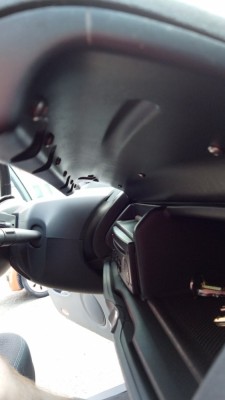

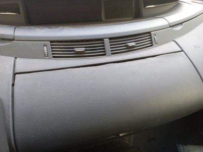

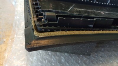

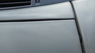

Des nouvelles !
Mon couvercle de boîte à gant supérieure a été remplacé par Renault en 2011 et les fortes chaleurs de ce mois d'août 2024 ont encore causé des dégâts.
Paf ! ça commence comme ça...
Alors, dès l'apparition de ce genre de symptôme, on n'ouvre plus le portillon, au risque d'arracher et de déchirer le revêtement. A noter qu'il devient compliqué de retrouver ce genre d'élément chez Renault donc, on ne tente pas le diable.

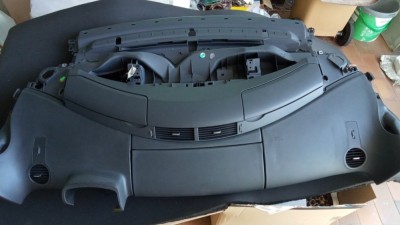

Etape suivante : bloquer une journée complète pour réparer cela à ma façon. En effet, il faudra déposer la planche de bord complète, cela demande du temps, de la minutie, de la méthode et encore du temps...
La planche de bord déposée

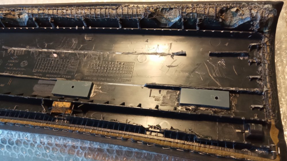

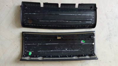

Après deux bonnes heures à déposer les différents éléments, j'accède enfin au portillon.
Les deux parties sont séparées

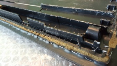

Comme je m'y attendais, les deux parties sont soudées ensemble par ultrasons. C'est très solide mais on parvient à séparer l'ensemble avec un peu de méthode.
Les bords en plastique rigide sont percés de trous de Ø 1,5 mm
Des agrafes "maison" sont réalisées afin de maintenir le revêtement souple en place (aucun collage).
Les bords, moins soumis aux contraintes sont cousus à l'aide d'un fil et une boucle est réalisée à chaque point, cela permet de doser la tension sur le fil selon la nécessité.

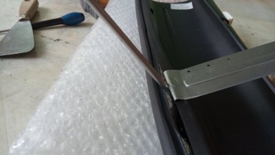

Une chose que l'on ne remarque sur les photos : j'ai ajouté un fil en corde à piano sur la longueur inférieure du portillon (sous les coutures). En effet, des encoches sont pratiquées et ce fil permet de conserver la légère courbure.
J'ai collé des plaques en PVC avec un trou taraudé afin de permettre de maintenir les deux coques ensemble.

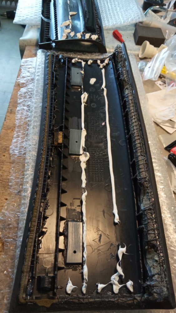

Les deux parties sont ensuite recollées. Mastic polymère blanc sur les parties longues et une colle PVC sur les 50 petits points soudés en contact (sur les deux parties). Cette colle a la particularité de dissoudre la matière ABS et réalise ensuite une soudure. Par précaution, 3 plots en PVC ont été collés dans le couvercle (et 6 sur la partie avant) munis d'un trou taraudé afin de maintenir parfaitement en place les deux parties à l'aide de vis durant le collage (et par la suite).
Le temps du remontage

Il ne faut pas traîner, le mastic et la colle PVC sont mis, j'assemble les deux coques, je place les 9 vis et je filme le tout pour un serrage correct.
Résultat final, tout est en place !

Une vue intéressante : les deux coques qui forment le portillon.

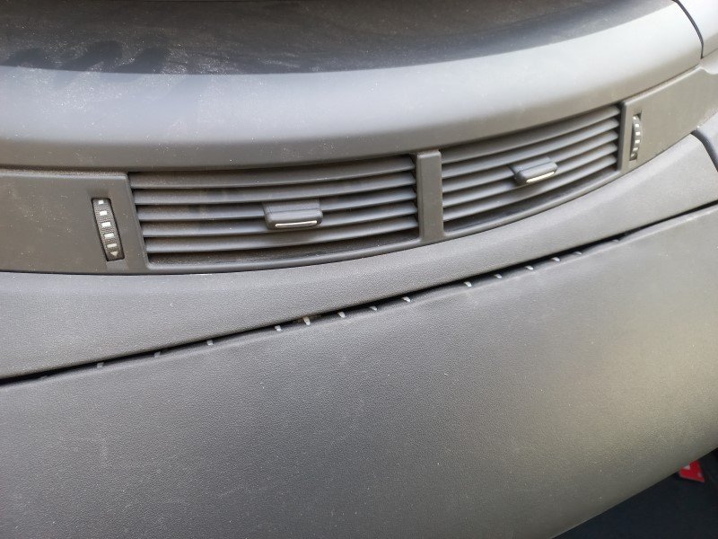

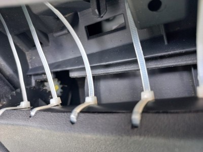

Je voulais vous partager une méthode un peu différente que j'ai utilisé. Le résultat est un peu moins bon, mais c'est beaucoup plus rapide à mettre en oeuvre !
Déjà, pas besoin de démonter tout le tableau de bord (environ 4h à deux de ce que je vois sur le forum...).
La réparation se fait en 1h max et ne coute que le prix de rilsans (trois fois rien:). Je me suis inspiré du post de ngarrra en 2014 : viewtopic.php?p=289733#p289733
On enlève juste le cache au dessus de la boîte à gant. Il se soulève et est attaché avec des clips. C'est plus simple de l'enlever quand la boîte à gant est ouverte.
Puis on perce des trous (3mm dans mon cas), mais sans avoir démonté le tableau de bord.

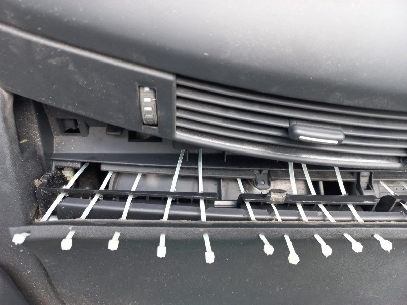

Et ensuite, on utilise des colliers rilsan (2,5mm x 100mm) pour passer dans les trous. Le mieux est d'utiliser des noirs, mais je n'avais que des translucides sous la main...
réparation rilsan boite a gant 1
Puis on sert les rilsans (j'en ai mis une vingtaine). Et on coupe ce qui dépasse pour que ça ne gène pas quand on referme la boîte !
réparation rilsan boite a gant 2
Puis on remet le cache, et voilà le résultat ! Ce n'est pas parfait, mais c'est un super rapport Résultat / temps passé !
