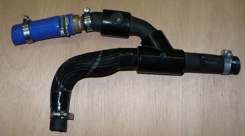

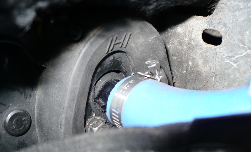

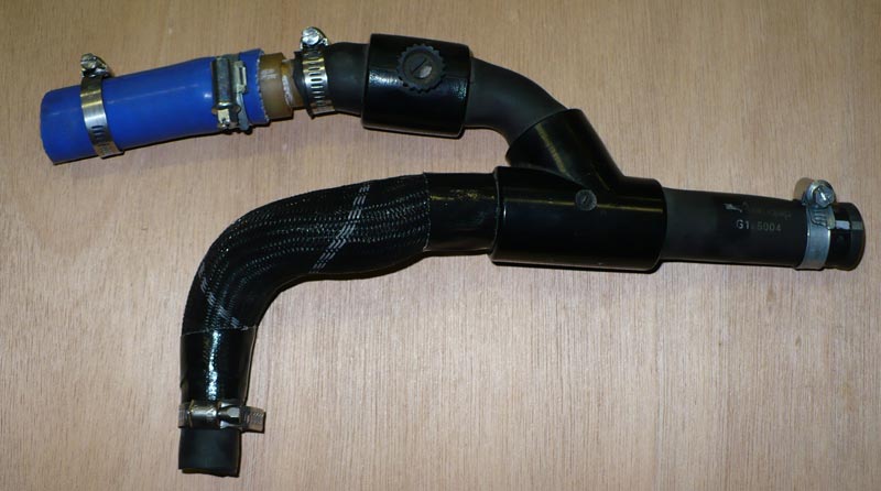

Comme promis les tubulures modifiées pour cause de raccords coté moteur HS
2669
2674 Le tuyau bleu , ce n'est pas du tuyau d'arrosage, c'est de la durit en silicone prévue pour les PL ( merci à DAF Redon pour ce dépannage de durit avec leurs "chutes" )
Ce bout de tuyau bleu qui va venir s'emboiter sur les raccords venant de l'habitacle.
J'ai du recourir à cette méthode car renault ne fournit ces durit 3 voies seules, elle est fournie avec tout le kit de tubulure en métal pour tout l'arrière du moteur (plus de 250 € ...)
Le résultat en place:
2675
2669
2675
