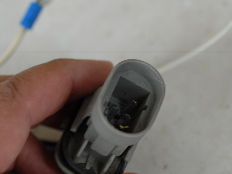

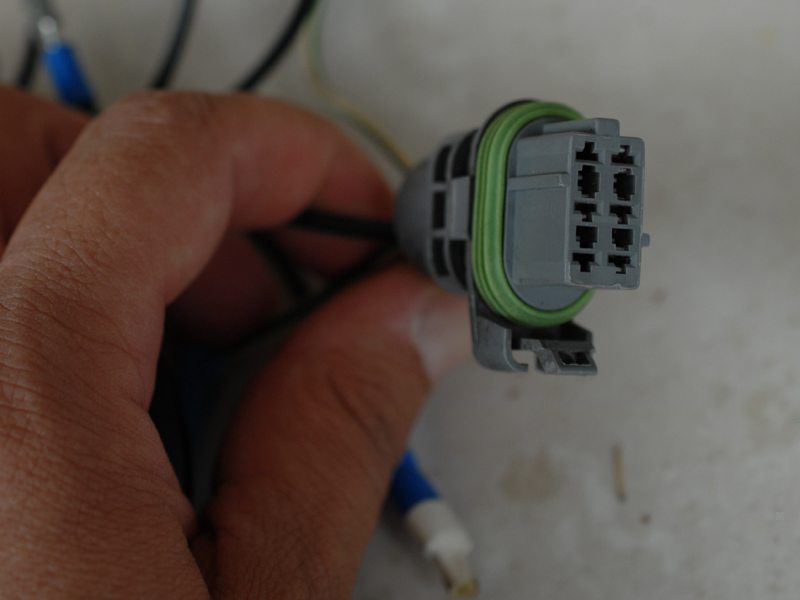

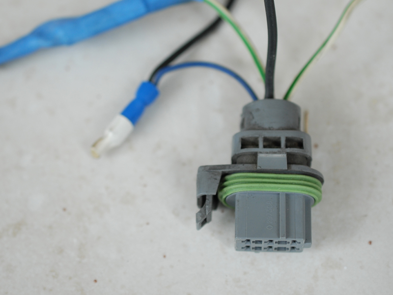

Re: custom espace 2
Et branchement réalisable sans kit, si tu récupères la prise d'une Renault "moderne" ... à partir de la Clio 1, la prise est la même, tu as juste à brancher le faisceau de ton II sur cette prise, et l'optique reste étanche ;)

La prise qui est sur les optiques , ici débrochée d'une optique :
La prise du faisceau véhicule à raccorder sur le faisceau du II, avec des cosses branchées éventuellement sur la prise H4 de ton véhicule:
Tu vois ici les soudures réalisées sur un bout de faisceau, ici cela me sert à préparer des optiques Bi xénon sur le III, à partir de celles récupérées sur un IV :
En espérant que tu y vois plus clair ;)
