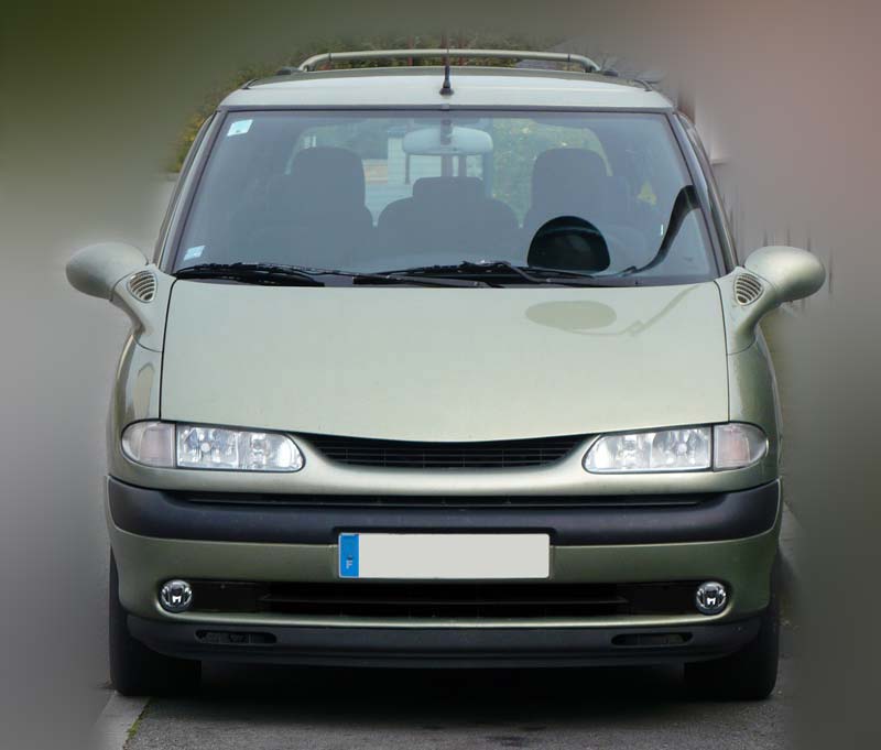

Beau boulot de carrossier, tu aurais presque pu virer le logo du capot par mastiquage, les fixations de ce logo sont un point d'entrée de la rouille majeur sur nos capots de III avec le trou d'évacuation d'eau sous le capot ... sous ce logo aussi :(
On attends le retour de la pose de ton parebrise :) :)

Merci de l'info pour l'entrée de rouille par le logo sur le capot. C'est noté, on ne sait jamais !!
ça doit faire bizarre de voir un espace sans logo ... enfin, je n'ai jamais fait attention :)

Pour le capot sans logo, j'avais du faire un essai avec retouche quelque part ;)

C'est sûr que Matra sur un Espace, cela fait attraper des boutons aux purs et durs de Matra, alors Matra Sport sur un Diesel, ils ne s'en remettraient pas :!:
Pour mon vert, cette image est une retouche, mais tu l'as vu ... :mrgreen:
