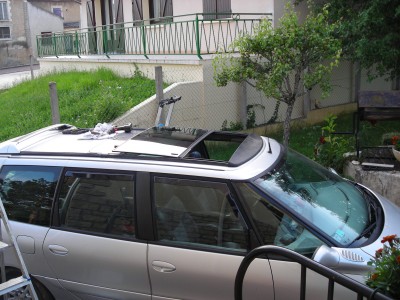

Et voila le résultat :
Je voulais savoir quel type de graisse sur les glissières ,je peux utiliser sur le modèle électrique :?:
:wink:

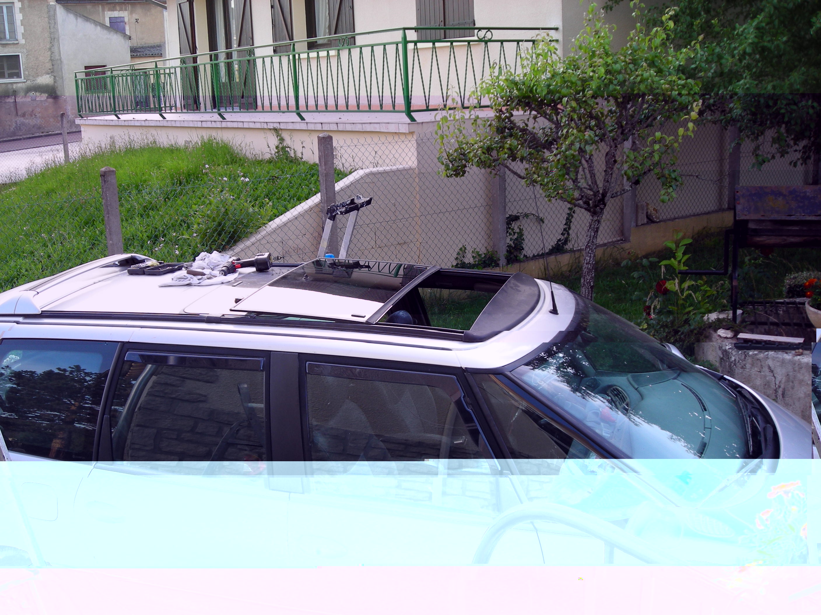

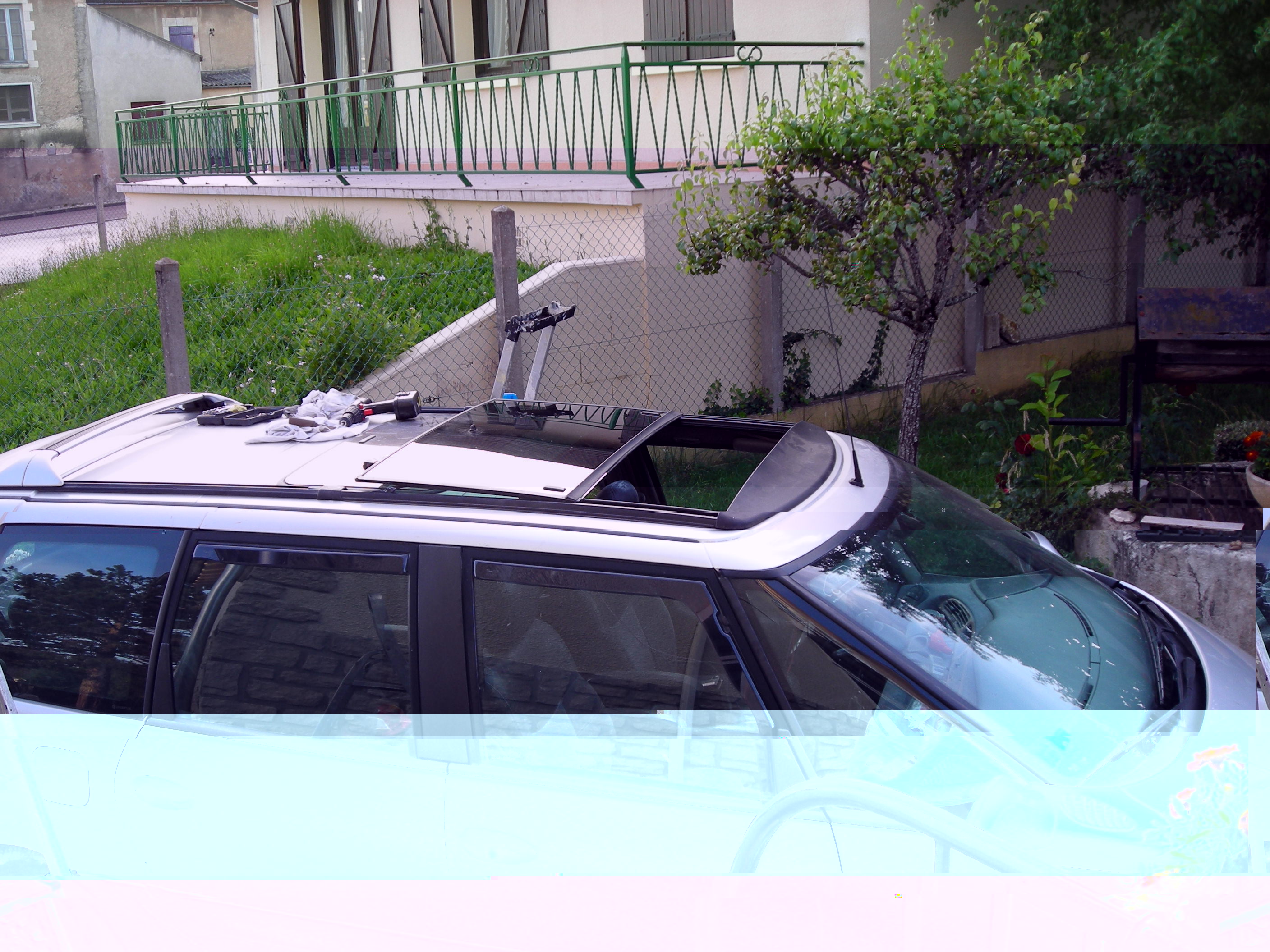

Mon humble participation :
On monte ça, donc avec l'outillage et les accessoires qui vont bien !
Uploaded with ImageShack.us
Traçage des gabarits :
C'est tracé, yapuka couper..... :oops:
Mais avant, il faut retirer le ciel de toit (et il est bien collé, le bougre, à croire que je suis tombé sur une fin de pot..., surtout à l'arrière) :lol: :lol:
Bon, c'est coupé avec les précaution d'usage (bien protéger l'intérieur, car ça dégage une sacré poussière, même en aspirant en même temps ! :shock: )
Présentation du cadre... Ca rentre pil poil !
On s'attaque à l'arrière :
Et hop !!!
Adaptation des tissus (pour l'arrière, de la rigolade, pour l'avant, ça a été un peu plus "touchy" :mrgreen: )
Et voilà le travail !!!
En 1 mot, ravi !!!!
Juste constaté une petite fuite d'eau sur le toit AR, à l' AVD, entre la vitre et le joint... Si quelq'un a une petite idée.... :idea:
Bonne journée à Tous ! :wink:
