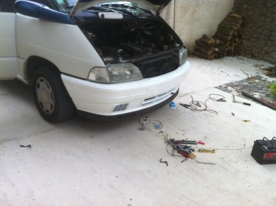

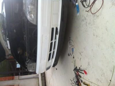

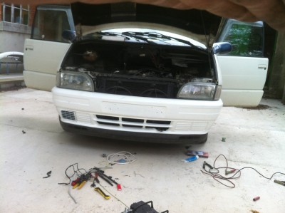

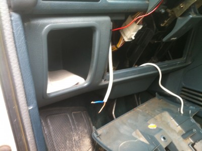

Quelques modifs pour mon camion:
1ere: installation d'un inter pour mes ventilos
Fils en attente de sertissage des cosses
Oups ! Il me manque les 2 cosses pour finir l'installation!!
2eme: changement du PC avant apres installation d'une lame de 3:
Dan

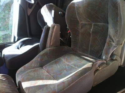

Hier, installation des nouveaux sieges !
Avec accoudoirs, s'il vous plait !!!

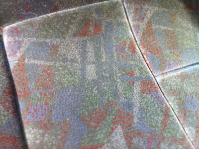

Un gros plan sur le tissu pour celui ou ceux qui pourraient me dire de quelle serie ça provient !
Seuls les avants sont equipés, les 2 arrieres ne sont pas dotés d'accoudoirs... :(
A 70€ le lot, j'aurai eu tort de m'en priver !
Il est certain que je n'aurai pas fait le trajet jusqu'a Morieres les Avignons juste pour des sieges, mais ayant du faire une bricole a mon chantier de Laudun, 40 km de plus ne sont pas grand chose !!!
Dan
