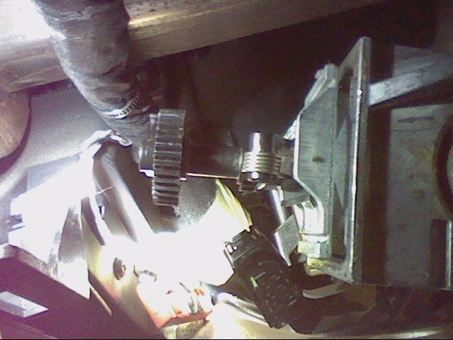

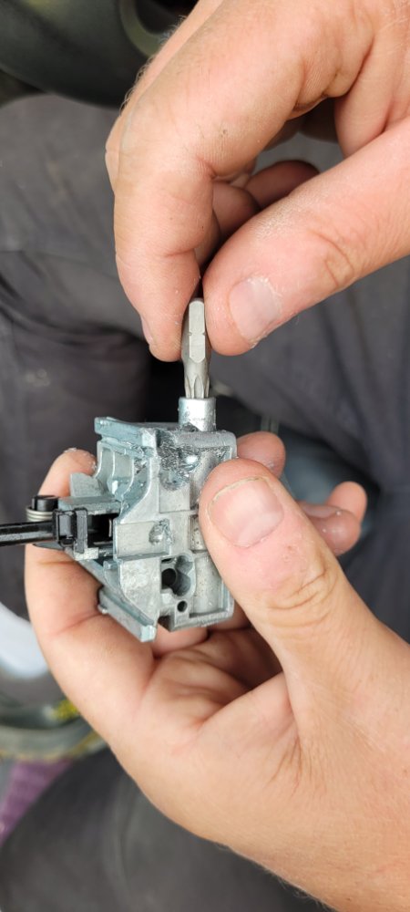

Hello tout le monde,
à nous de vous raconter notre galère, qui oh joie, fut finalement de courte durée
verrou de colonne HS (message antivol à contrôler) ne démarre plus du tout, plus de clac lors de l'insertion de la carte... bref la totale
assistance ok pour ramener véhicule à la maison

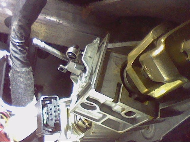

1° on démonte pédale de frein pour accéder au verrou par dessous (gymnastique contorsionniste on confirme), flûte verrou bloqué, on arrive pas à faire descendre la vis (pas inversé) (on arrive seulement à mettre un bras alors hyper galère)
2° on essaie de démonter le cache plastique pour atteindre la molette = tout se barre = goupille lâchée = verrou indémontable
on est gâchés...
mais on ne lâche rien !

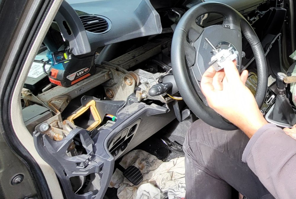

3° on démonte le tableau de bord, le soulève le + haut qu'on peut pour atteindre le verrou del diablo :evil: par dessus !
disqueuse impossible trop étroit,

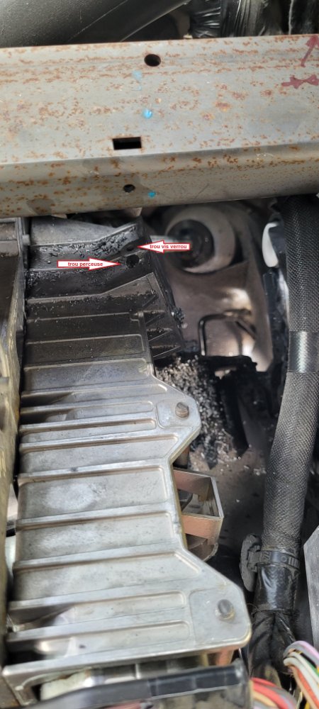

4° on l'attaque à la perceuse :wink: et enfin il dégage de cette colonne de direction :)
verrou étant complétement hs, et surtout on ne veut absolument pas remettre cette vraie m****de (le mec de chez renault qui a inventé ça devrait faire un tour case prison :lol: )
on cherche tuto internet pour shunter carte electro puis on tombe sur le mot "émulateur"
5°hop on téléphone direct à auto47, qui nous confirme pour 99 €, tu le branches sur ta fiche, et ça redémarre
hop commandé, impatients de le recevoir, on a remonté en attendant tout le tableau de bord, titine attend son émulateur :)
6° pièce reçue aussitôt montée, le miracle se produit : tourne du 1er coup, comme un bon gros tracteur
7° on fait la danse de la joie
donc tout ce laïus épique pour confirmer que grâce à l'émulateur la voiture fonctionne au poil !!
nous remercions d'ailleurs tout le monde sur ce forum, pour les photos et explications précises, nous permettant de contrer la vilaine bête
et voici nos photos (colonne perçée oui mais juste un pitit trou... :lol: )
tableau de bord relevé

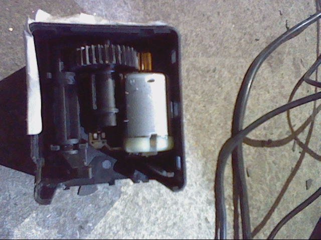

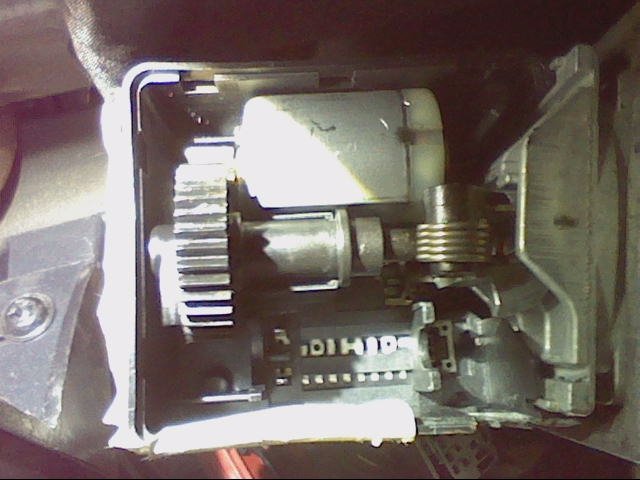

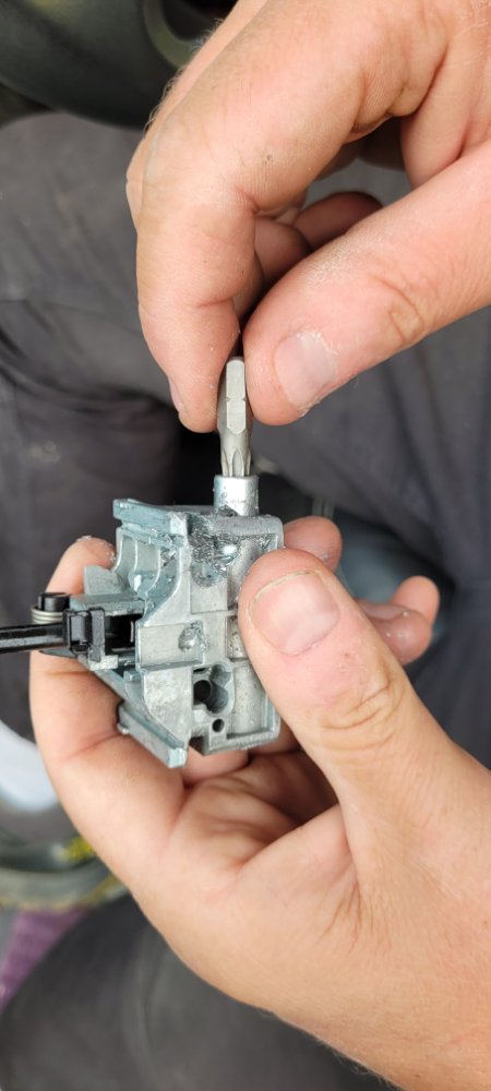

verrou de colonne
verrou de colonne
colonne de direction percée

le verrou a lâché on ne sait pas pourquoi ; mais ça faisait 2 ans que de temps en temps l'antidémarrage débloquait...
on pense plus du côté méca...
si on avait sû, on aurait changé ce satané verrou (avant qu'il ne devienne indémontable manuellement et qu'on le prenne à la perceuse)

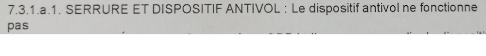

par contre, je viens de m apercevoir que le ct technique est à faire, greugneugneu
j'ai appelé un centre qui m a dit pas de blocage du volant, pas de ct valide, on est pas dans la m****de
sur l'émulateur il y a un bouton "on off", je ferai le test ce soir dans mon garage (pas sur le parking du boulot au cas où et rester en rade)
pour voir ce que ça fait... mais à mon avis juste servir à ne pas démarrer...
si pas de blocage peut être va falloir qu on trouve un verrou à remonter !!! regalère c'est pas top
ou trouver un centre pas trop regardant...

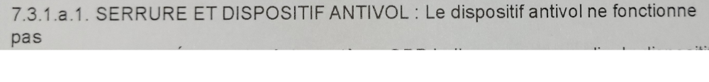

Wutch a écrit : 21 oct. 2022, 12:29 Pas sur ce que ce soit vraiment vérifié au CT, même si ca fait parti des points.
bonne nouvelle ! ct passé hier matin, sans souci
on avait ddé au gars avant plus de verrou il a dit pas de problème si pas de blocage du volant, juste noté en défaut mineur...
je confirme donc avec un émulateur, plus de problème de verrou !!!! on est reparti pour 2 ans et 40 000 kms :lol:

Pour pouvoir accéder à la vis, j'ai fait un beau trou dans la cache du bas et j'ai pu passer un torx avec une rallonge. Tout a bien commencé, la vis venait tranquillement jusqu'au moment où elle a cassé net !

percer la vis risque d'etre une galere : c'est de l'acier dur.
C'est une bonne nouvelle. Si j'arrive à forer cette vis, c'est ce système que je vais mettre, plus le truc de fou de série ...
sinon tu deposes la colonne, la vis sera alors facile d'accès. mais quelques heures de boulot.

Je me suis aperçu que le capôt du verrou était en plastique.
Sur ce mm forum, j'avais lu un ancien post d'un gars qui avait charcuté le plastique pour atteindre la "tige" qui bloque la colonne et l'avait retiré.
Néanmoins cela sous-entend que c'est la partie méca qui a laché, pas sur que cela soit mon cas.
Pour la partie électronique, le mm post parlait de déactiver la fonction verrou à l'aide du clip ou d'un ddt mais la photo n'est plus consultable, dommage !
Une question, la vis que je cherche à retirer est bien différente de la "tige" qui bloque la colonne ?
Cela ne supprime par le pb de la vis mais j'attends des mèches longues pour attaquer. J'espère que les vibrations ne déclencheront pas l'airbag.

Aujourd'hui, c'était objectif enlever le verrou, je laisse de coté le perçage de la vis.
Après avoir lu ce même fil depuis le début (2016 !), il y avait des informations qui m'ont permis d'enlever une partie du capôt plastique du verrou. J'ai de la chance car il est passé en métal sur d'autres versions.
On voit alors le moteur, la réduction et le ressort de rappel.
On peut enlever par morceau les éléments, et il reste l'axe qui pousse la clavette qui bloque la colonne.
On retrouve le ressort de rappel. Il fait sortir l'axe et déverrouille donc la colonne. Dans mon cas, je n'arrive pas à retirer l'axe (vis cassée ?) mais vu la fonction du ressort de rappel, il ne génera dans le futur avec l'émulo
Une vue de l'axe avec l'entrainement
Une vue de la pièce complète
A gauche de la réduction, il y a une pièce qui agit comme un calage mécanique, la carte électronique est derrière, pas visible.
Prochaine étape, commander un émulo de verrou et tirer un trait sur cette histoire qui m'a bien pris la tête car la dépose de la colonne, c'est pas de mon niveau, je l'avoue sans honte !!
Si vous pensez que j'ai loupé un truc, n'hésitez pas à commenter mon post.
